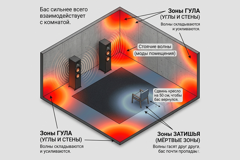

Басовые проблемы помещения
Низкие частоты особенно сильно зависят от размеров комнаты. В замкнутом пространстве возникают стоячие волны: в одной точке бас накапливается и гудит, в другой почти исчезает. Поэтому колонки с хорошим басом по характеристикам дома могут звучать тяжело, мутно или, наоборот, слишком тонко.

Почему бас дома гудит или пропадает
Бас ведёт себя капризнее всего в домашних условиях. Он сильнее всего взаимодействует с комнатой. Низкие частоты имеют длинные волны, и в замкнутом пространстве они складываются и гасят друг друга в разных точках. Это называют стоячими волнами или модами помещения.
В углах и у стен бас обычно усиливается. В некоторых точках комнаты волны складываются, и появляется характерный гул на одной ноте. В других точках они гасят друг друга, и бас почти пропадает. Иногда достаточно сделать шаг в сторону, и звук уже другой.
Большие напольные колонки в маленькой комнате легко перегружают пространство. Бас накапливается быстро, и деваться ему некуда. Маленькие полочные колонки в большой комнате звучат аккуратно, но без нужной плотности и масштаба.
Сабвуферы без настройки часто не добавляют качества, а усиливают уже существующие проблемы. Если бас «не тот», в большинстве случаев виновата не сама акустика, а её взаимодействие с помещением.

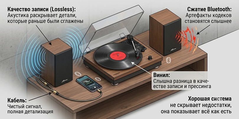

Источник и качество записи тоже слышнее на хороших колонках
Хорошие колонки честнее показывают то, что им подаётся на вход. На старой или бюджетной системе недостатки записи сглаживались, а после апгрейда становятся слышны отчётливее.
Если трек плохо сведён, сильно сжат или звучит резко, дорогая акустика не исправит это. Она просто покажет всё как есть. Поэтому часть любимых треков после смены системы зазвучит по-новому: честнее, без привычного сглаживания недостатков.
Источник сигнала играет не меньшую роль. Стриминг в низком качестве, Bluetooth с потерями при сжатии, слабый встроенный ЦАП или неудачный проигрыватель ограничивают результат. Хорошие колонки слышат разницу между источниками лучше, чем бюджетная акустика. Кабели тоже играют роль: плохой контакт или некачественный провод добавляет шум и портит сигнал.
Проверяйте систему на знакомых записях с хорошим качеством. Это даёт объективную картину. Оценивать звук на случайном плейлисте с разными записями значительно сложнее.

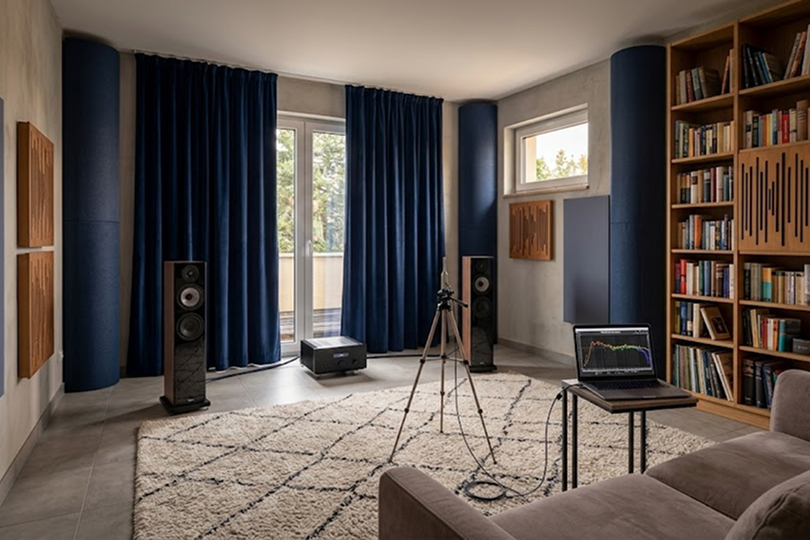

Когда поможет акустическая обработка
Если комната звонкая, с голыми стенами, стеклом и отражающими поверхностями, техника не решит всё сама. Первые отражения от боковых стен и пола влияют на сцену и детальность: их стоит контролировать.
Начать можно с простого. Плотные шторы поглощают часть высоких частот, а ковёр убирает отражения от пола. Книжные полки и мягкая мебель рассеивают звук. Это не студийное решение, но уже заметный шаг вперёд.
Басовые проблемы сложнее. Их не всегда исправят ковёр или штора. Для серьёзной работы с модами помещения нужны бас-ловушки: специальные поглотители, которые устанавливают в углах комнаты.
Если система серьёзная и проблемы со звуком повторяются при любой расстановке, стоит провести измерения. Специальные программы и измерительный микрофон покажут, что именно происходит в комнате. Иногда самый заметный апгрейд связан не с новым усилителем, а с контролем акустики помещения.
