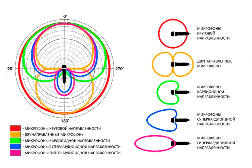

        При выборе микрофона важно учитывать еще одну важную характеристику — диаграмму направленности (это относится в большей степени к конденсаторным микрофонам). Она показывает, как микрофон реагирует на звуки, исходящие с разных сторон.
        Какие бывают диаграммы направленности?
        Диаграмма направленности микрофонов

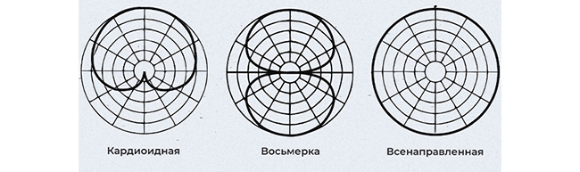

        Всенаправленный микрофон принимает звук с одинаковой чувствительностью со всех сторон, вне зависимости от того, с какой стороны от него находится источник звука. Такой тип направленности отлично подходит, когда вы хотите передать звучание голоса или музыкального инструмента, захватив при этом звук окружающего пространства — например, вы ведёте запись в католическом соборе с великолепной акустикой.
        Кардиоидные микрофоны наиболее чувствительны в передней части микрофона, перед капсюлем. С тыльной стороны микрофон улавливает звук слабее где-то на 20 дБ, по бокам также есть спад. Кроме того, есть суперкардиоида, которая захватывает звук ещё более концентрированно перед капсюлем, отсекая звуковое пространство по бокам и сзади. При кардиоиде передаётся только звучание голоса или звучание инструмента с минимальными «примесями» окружающего пространства.
        Восьмёрка. Микрофон принимает звуковую волну спереди и сзади от капсюля и не чувствителен по бокам. Такой тип отлично подходит для записи подкастов и интервью, где спикеры сидят друг напротив друга.
