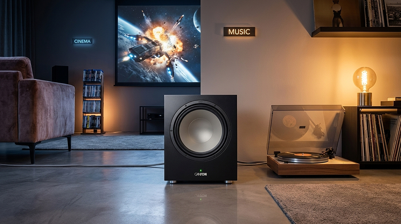

Кино и музыка требуют разного баса
В кино сабвуфер работает жёстко и эффектно. Взрывы, удары, гул двигателей, шаги огромного существа. Всё это LFE-канал, записанный специально для сабвуфера. Здесь важны глубина и запас по динамике. Удар должен ощущаться физически.
В музыке задача другая. Саб поддерживает бас-гитару, добавляет тело бочке ударных, насыщает контрабасовый и синтезаторный нижний регистр. Здесь важны скорость и незаметность.
Проблема возникает, когда систему настраивают под кино, а потом слушают с теми же параметрами музыку. Звук раздувается, бас теряет чёткость, вокал начинает «плыть». Настройки, которые впечатляют в боевике, делают музыку рыхлой.
Хороший вариант для тех, кто и смотрит кино, и слушает музыку: сохранить два пресета или хотя бы помнить, что «вау» в фильме не всегда подходит для вечернего альбома.

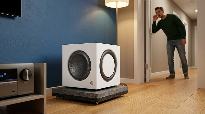

Учитывать соседей снизу и стены
Саб на голом полу передаёт вибрацию прямо в плиту перекрытия. Это доходит до соседей снизу даже при умеренной громкости. Саб у общей стены усугубляет ситуацию. Развязка от пола и грамотная позиция снижают вибрацию в перекрытиях, хотя полностью убрать бас из конструкций не получится.

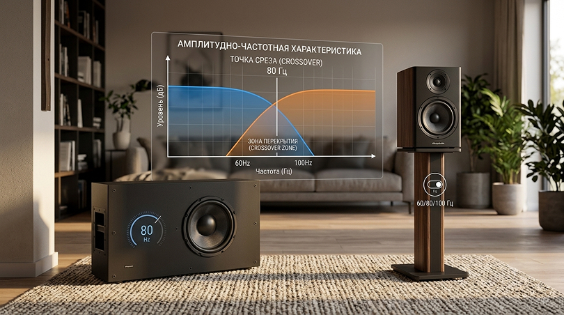

Частота среза: почему саб может залезать на колонки
Частота среза определяет, до какой отметки играет сабвуфер. Всё, что выше этой точки, саб уже не воспроизводит. За более высокие частоты отвечают основные колонки.
Если срез выставить слишком высоко, например на 150 или 200 Гц, саб начинает воспроизводить область, где уже работают колонки. Звук в этом диапазоне накапливается и раздувается: бас кажется «толстым», локализованным в углу. Так и возникает ощущение, что саб живёт отдельно от всей системы.
Если срез слишком низкий, между сабом и колонками появляется провал. Музыка звучит так, словно из неё вырезали целый кусок.
Для небольших полочных колонок срез обычно выставляют в районе от 80 до 100 Гц. Для крупных напольников, которые сами воспроизводят частоты вплоть до 40 Гц, срез можно опустить до 60 или 80 Гц. Точное значение зависит от вашей акустики, комнаты и ресивера.
Цель одна: переход между сабом и колонками должен быть плавным и незаметным. Слушатель не должен слышать, где заканчивается сабвуфер и начинается колонка.

Развязка от пола: помогает ли она соседям?
Антивибрационные ножки, специальные платформы и плотные подставки снижают передачу механической вибрации от корпуса сабвуфера в пол. Особенно это заметно в квартирах с деревянными перекрытиями или ламинатом: такой пол хорошо проводит вибрацию, и развязка реально помогает.
Но что именно она решает? Она снижает механический контакт: вибрацию, которую корпус передаёт прямо в плиту. Воздушный звук она не блокирует. Бас всё равно летит по комнате и проходит через стены и потолок.
Если сабвуфер работает на высокой громкости, стоит в проблемном месте или у общей стены, никакая подставка не сделает его бесшумным для соседей. Развязка помогает сделать бас чище и убрать дребезг, но квартиру в звукозаписывающую студию не превратит.
Это полезная вещь, но не замена правильному месту, умеренному уровню и грамотной настройке.
Как сделать бас комфортным для соседей
Соседям мешает неконтролируемый гул и вибрация, которые проходят через стены и перекрытия. Сам факт наличия сабвуфера их не беспокоит. Справиться с этим можно без специальной звукоизоляции.
Начните с места: не ставьте саб вплотную к общей стене с соседями и избегайте угла, из которого бас расходится по всей конструкции дома. Работайте с умеренным уровнем громкости, особенно вечером. Если ресивер или сам саб поддерживают ночной режим, включайте его после 22:00.
Под корпус сабвуфера положите антивибрационную подставку или хотя бы плотный коврик. Настройте частоту среза так, чтобы саб не гудел в мидбасовом диапазоне: эти частоты передаются через стены особенно хорошо.
И самое простое: выйдите в коридор или встаньте у смежной стены и прислушайтесь, что туда долетает. Это лучший способ понять, что слышат соседи.
