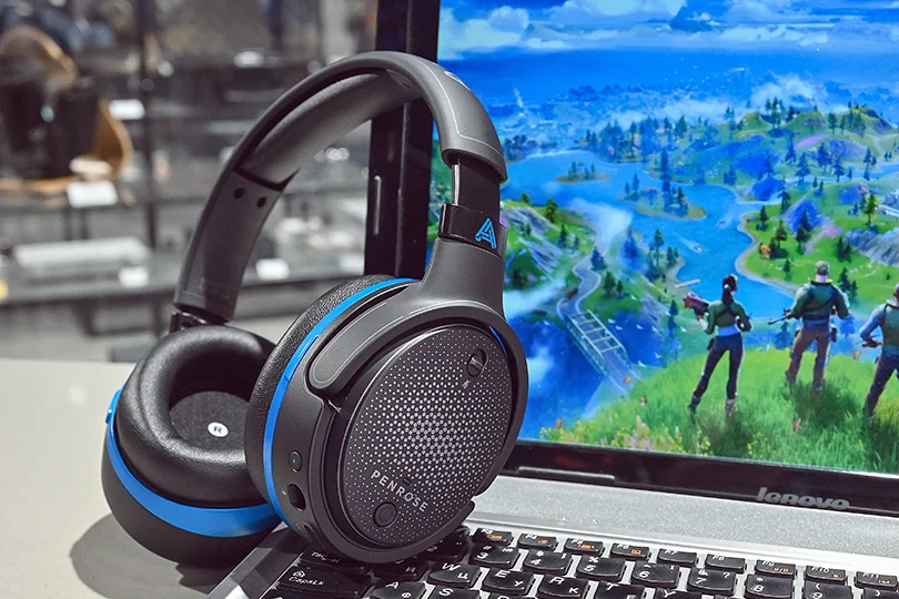

3.Игровые наушники/гарнитуры
Игровые модели легко опознать по встроенным микрофонам, а зачастую — еще и по особенно яркому дизайну. Правильные наушники для геймеров отличаются выразительной прорисовкой пространства, благодаря которой игрок может быстро понять положение противника, а также подъемом в области низких частот, из-за которого звуковые спецэффекты — взрывы и выстрелы — обретают дополнительную масштабность.

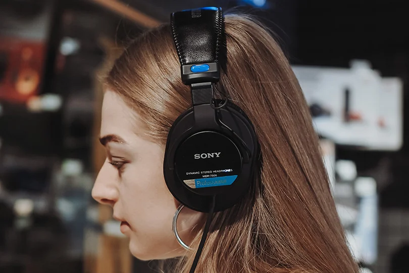

5.Профессиональные/студийные наушники
Эти наушники рассчитаны на профессионалов — звукорежиссеров и музыкантов. Выше всего здесь ценится высокая детальность и отсутствие окрашивания звука. Для записи подходят закрытые модели, для сведения и мастеринга — открытые, а для работы на сцене используются универсальные или кастомные внутриканальные мониторные наушники. Благодаря способности демонстрировать едва заметные нюансы такие модели отлично подходят не только профессионалам, но и меломанам, предпочитающим нейтральное/ровное звучание.
6.Наушники для диджеев
Подгруппа профессиональных наушников. Закрытая конструкция и мощная прижимная сила амбушюр обеспечивают высокий уровень защиты от шума, необходимый для работы под грохот со стороны танцпола. Система шарниров, предусмотренная в большинстве подобных моделей, позволяет сложить их для удобной переноски, а поворотные чашки — проводить мониторинг одним ухом (слышать микс и в наушниках, и в зале одновременно). Звучание диджейских наушников отличается усиленной отдачей на басах, благодаря которой они подходят не только диджеям, но и всем, кто испытывает пристрастие к клубной музыке.

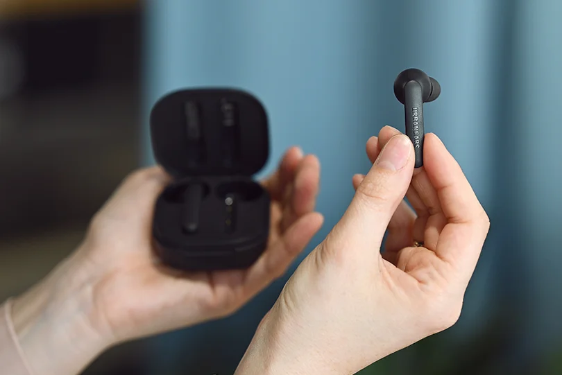

  • Вкладыши — фиксируются во внешней части ушного канала. Это классическая конструкция вставных наушников, которая встречается все реже и реже. Вспомните наушники от старого кассетного плеера или оригинальные EarPods/AirPods. Как правило, такие модели проигрывают по качеству звука другим типам вставных наушников, а также обладают слабой пассивной звукоизоляцией.
  • Внутриканальные — погружаются в слуховой канал и герметично перекрывают его с помощью специальных пенных или силиконовых насадок. Такие наушники обладают хорошей эргономикой и высокой шумоизоляцией, а новейшие аудиотехнологии обеспечивают их топовым образцам превосходное звучание. Сочетание этих достоинств превращает "затычки" в универсальные устройства на любой случай жизни — они подходят и любителям активного отдыха, и аудиофилам, и профессиональным музыкантам. Способность надежно ограждать вас от звуков извне особенно полезна в шумном транспорте.

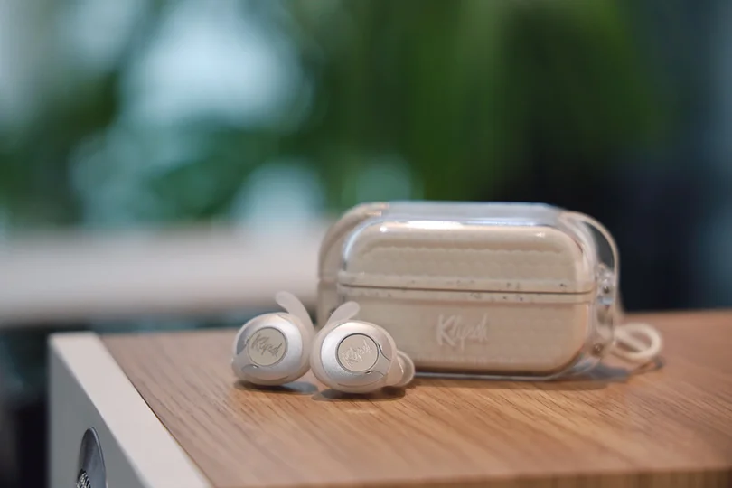

2.Беспроводные
Самый удобный вариант в условиях современной жизни. . Главное, не забывайте их вовремя заряжать. Выбирая беспроводные наушники, вам придется подумать о ряде особенностей, специфических для этого класса устройств.Мы подробно разобрали их в нашей статье. Написанное далее касается и проводных, и беспроводных моделей.

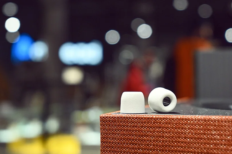

5.Насадки
Амбушюры для внутриканальных наушников часто называют просто насадками. Каждое человеческое ухо индивидуально, как отпечаток пальца. Далеко не каждому наушник приходится впору. Вот почему таким моделям необходим щедрый комплект из насадок разнообразных форм и размеров. Минимальный набор — три простых силиконовых наконечника S, M и L размеров. Лучше, если в комплект заодно кладут и пенные насадки — пусть они и служат не дольше двух-трех месяцев, зато гарантируют замечательную фиксацию и максимальную изоляцию от внешних шумов, а также обеспечивают особый комфорт. Самый крутой вариант — индивидуальные наушники или насадки, выполненные по ушным слепкам. Изготовление таких вы можетезаказать у нас в Dr.Head — это позволит получить лучшую шумоизоляцию, комфорт и звучание.
Читайте наш отдельный материал, посвященный амбушюрам и насадкам.
