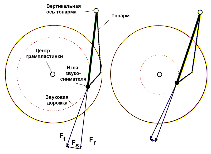

Представьте, что игла звукоснимателя(стилус) — это крошечный гоночный болид, который мчится по извилистой трассе пластиночной канавки. Из-за особенностей конструкции поворотного тонарма и трения, на иголку постоянно оказывается воздействие, которое тянет его к центру пластинки. Это явление называется скатывающей силой.
Если это воздействие ничем не компенсировать, стилус будет давить на внутреннюю стенку звуковой дорожки сильнее, чем на внешнюю. Это похоже на то, как вас прижимает к двери автомобиля на крутом повороте. Именно для борьбы с этим нежелательным эффектом и был придуман механизм компенсации или антискейтинг (аnti-skate).
Благодаря этой функции создается небольшое, точно выверенное противодействие, которое мягко отталкивает тонарм от центра диска. В результате кончик звукоснимателя располагается строго по центру канавки, равномерно контактируя с обеими ее стенками. Это обеспечивает корректное считывание информации и гармоничное воспроизведение.
Схема скатывающего эффекта
Схема демонстрирует механизм образования скатывающего эффекта. На правом рисунке показано, что при смещении тонарма ближе к центру величина этой силы уменьшается.

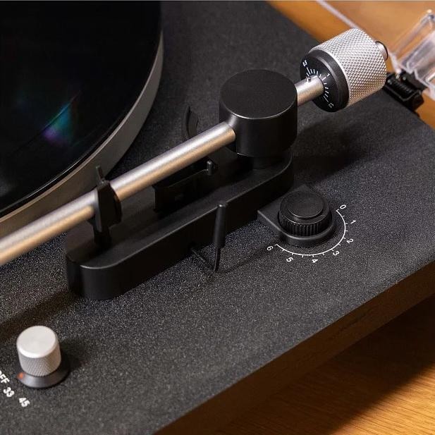

  1. Установите прижимное усилие. Сначала необходимо выставить рекомендованное производителем вашего картриджа прижимное усилие (VTF). Это делается с помощью противовеса на задней части тонарма. Величина обычно указывается в граммах (например, 1.8 г).
  2. Найдите регулятор компенсатора. Обычно это небольшое колесико или ползунок, расположенный у основания тонарма. На нем нанесена шкала, соответствующая показателям VTF.
  3. Установите соответствующий показатель. Поверните регулятор так, чтобы установленная на нем цифра совпадала с величиной вашего прижимного усилия. Если вертикальная сила слежения равна 1.8 г, установите регулятор на отметку 1.8 или максимально близко к ней.
Для 95% случаев этой регулировки будет вполне достаточно для комфортного и качественного прослушивания.
