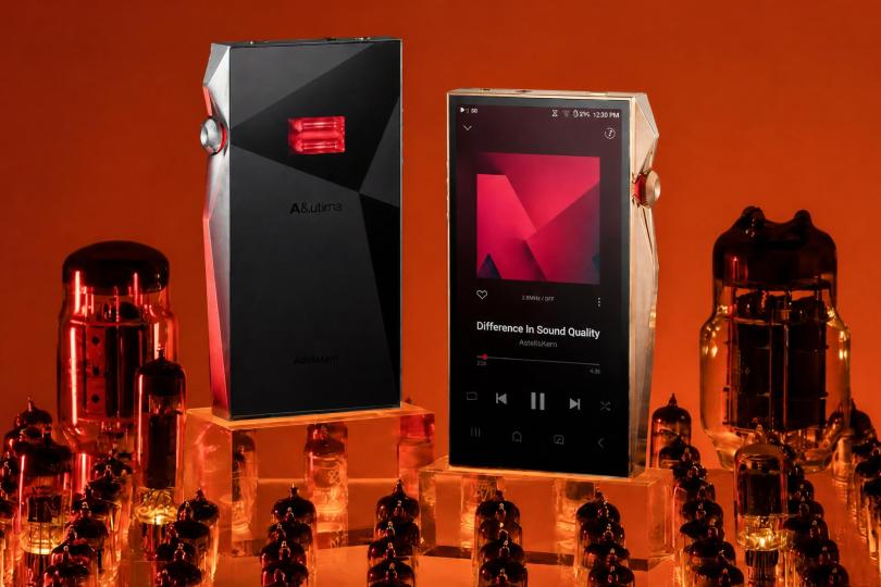

Главная техническая особенность SP4000T— четыре вакуумные лампы Raytheon JAN6418 военной спецификации MIL-Spec в дифференциальной конфигурации. Для понимания: предшественник SP3000T использовал две лампы, и SP4000T — первый в индустрии портативный плеер с четырьмя.
Лампы работают попарно: каждая пара обслуживает отдельный стереоканал и ориентирована зеркально по отношению друг к другу. Такая схема взаимно подавляет синфазные шумы — те помехи, которые одинаково воздействуют на оба канала и при зеркальном включении взаимно компенсируются. Перед монтажом каждая лампа индивидуально измеряется по уровню шума и коэффициенту усиления, после чего изолируется на отдельной модульной гибкой печатной плате.

Радиолампы чувствительны к тряске: малейший удар по корпусу может отдаваться звоном в наушниках. Чтобы решить эту проблему в портативном устройстве, инженеры разработали пятиступенчатую систему защиты. Лампы размещены на отдельной гибкой плате, окружены силиконовыми демпферами, изолированы трубками по краям и закрыты экраном из меди очистки 99,9%. Такая конструкция поглощает удары и блокирует электромагнитные наводки.

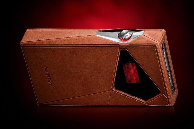

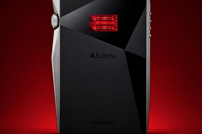

Корпус SP4000T развивает фирменную концепцию острых граней. Массивное колесо громкости на правой грани символизирует источник звуковой энергии. Во время работы в ламповом или гибридном режимах на задней панели плеера загорается тёплая светодиодная подсветка — светятся сами вакуумные трубки. Управлять плеером удобно благодаря большому 6-дюймовому сенсорному экрану с разрешением Full HD.
В комплект входит премиальный чехол коньячного цвета. Он сделан из кожи Minerva растительного дубления от известной итальянской мастерской Badalassi Carlo.
