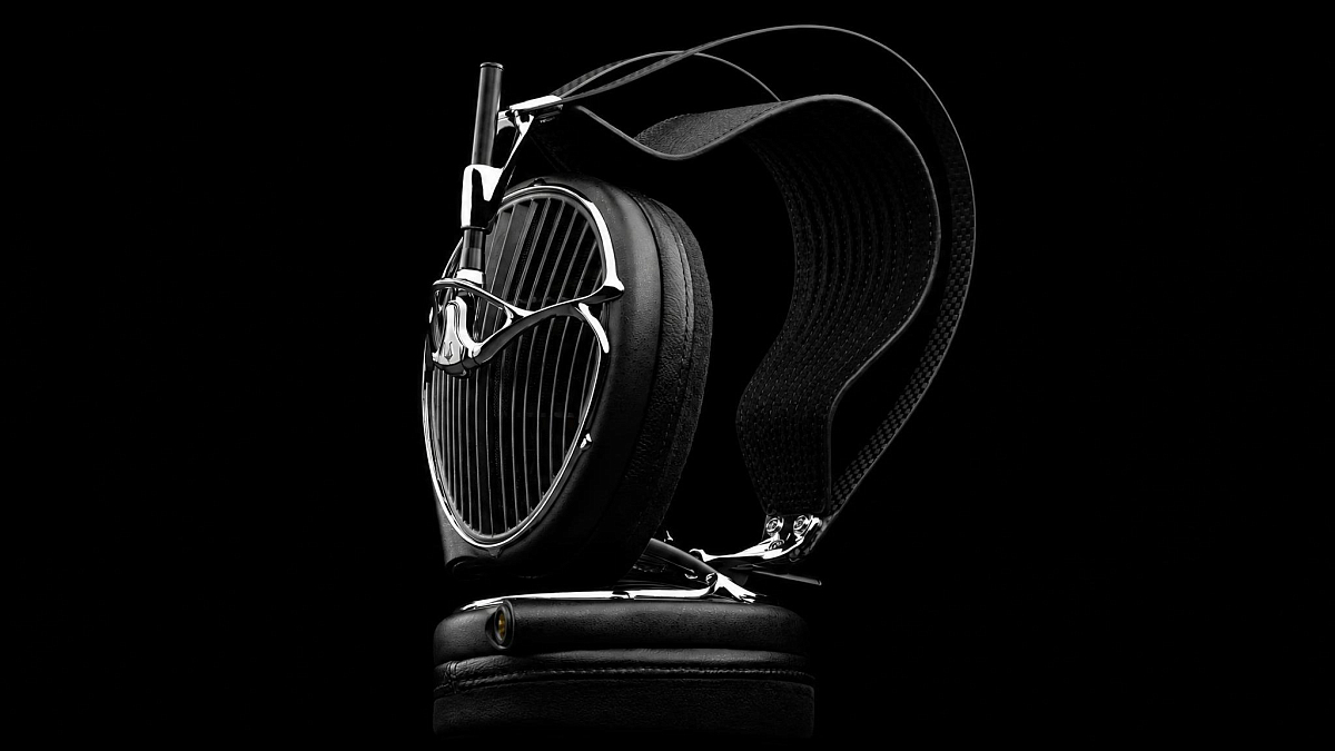

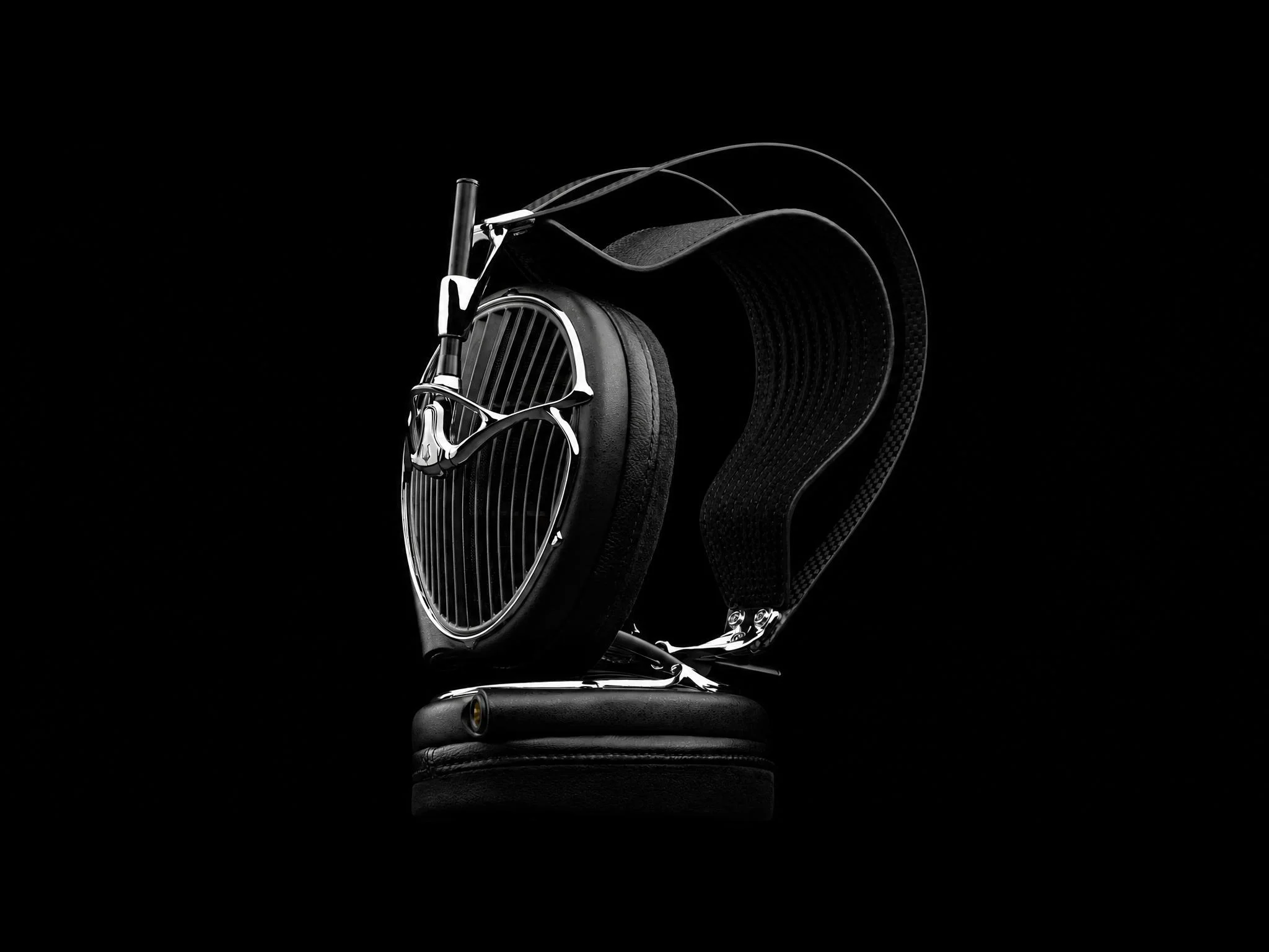

  • Открытые полноразмерные планарные наушники
  • Драйверы Rinaro MZ5 HΩ с импедансом 225 Ом
  • Частотный диапазон от 3 Гц до 115 кГц
  • Чувствительность: 98 дБ
  • Корпус из карбона, металла и натуральной кожи
  • Модульная конструкция с заменой основных деталей
  • Вес 495 г, в комплекте жесткий кейс и кожаный чехол
Сердце Meze Arta: драйвер MZ5 HΩ с рекордно высоким импедансом

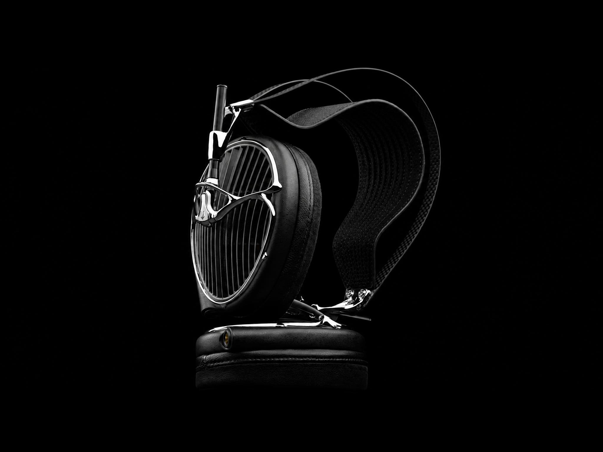

Ключевой элемент Arta — планарно-магнитный драйвер MZ5 HΩ, разработанный в партнёрстве с Rinaro Isodynamics.
Что делает MZ5 HΩ необычным: это планарный драйвер с рекордно высоким импедансом среди всех существующих планарных наушников — 225 Ом. Планарные наушники традиционно имеют низкий импеданс (30–60 Ом), что облегчает раскачку, но создаёт определённые компромиссы в линейности. Высокий импеданс требует другого подхода к усилению — режима высокого напряжения при низком токе, — но теоретически даёт более стабильную и предсказуемую работу драйвера.
На практике это означает, что Arta потребует серьёзного усилителя. Подключить их к смартфону или портативному ЦАПу с усилителем начального уровня не получится — это стационарные наушники для стационарной системы.

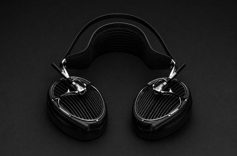

Корпус сделан из карбона и металла, амбушюры — натуральная кожа, вес — 495 граммов. Для открытых планарных наушников это немало: для сравнения, Empyrean II весит около 430 граммов. Первые слушатели на выставке отмечали, что посадка субъективно воспринимается комфортнее, чем можно ожидать от такого веса.
Решётка чаш сделана из наклонных акустических лепестков — они рассеивают внутренние отражения звуковых волн. Задача этого решения — снизить призвуки внутри чаши и сделать подачу более открытой.
Отдельного внимания заслуживает философия ремонтопригодности. Каждый компонент Arta — амбушюры, оголовье, кабель, драйверы, корпуса чаш — можно разобрать, заменить или отремонтировать. Для наушников за $6000 это принципиально важно: покупатель получает не расходник с ограниченным сроком службы, а долгосрочный инструмент.
