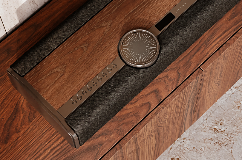

Vega выглядит как горизонтальный блок размером 700 × 215 × 290 мм и весом 12,5 кг. Внутри — десять динамиков, расположенных симметрично спереди и сзади: по два 25-мм мягкокупольных твитера и по два 115-мм НЧ/СЧ-драйвера с диффузорами из бумажно-древесного волокна на каждой стороне. По торцам — пассивные радиаторы из анодированного алюминия.
Твитеры оснащены феррожидкостным демпфированием — это помогает отводить тепло от звуковой катушки и снизить искажения на высокой громкости. НЧ/СЧ-драйверы установлены по схеме «спина к спине»: два динамика смотрят в противоположные стороны и работают в противофазе по отношению к корпусу. Это снижает паразитные вибрации, которые иначе окрашивали бы звук.
Усиление — восьмиканальное, по 50 Вт на канал, суммарно 400 Вт. Каждый динамик получает собственный усилительный канал, что даёт DSP-системе точный контроль над каждым драйвером отдельно.
Паспортный частотный диапазон — от 32 Гц до 22 кГц. Максимальный уровень звукового давления — 110 дБ.

OLED-дисплей рядом с управляющим диском автоматически переворачивает интерфейс вслед за поворотом корпуса. Дисплей небольшой — с расстояния читать сложновато, но после первичной настройки управление через приложение BluOS на смартфоне удобнее.
