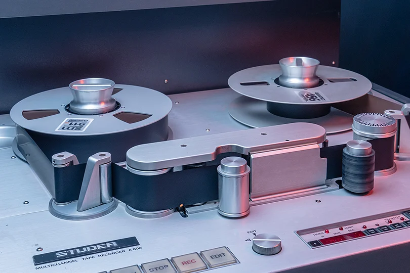

Встречается магнитная лента шириной: 6.33 мм (0.25 дюйма), 12.7 мм (0.5 дюйма), 25.4 мм (1 дюймы) и даже 50.8 мм (2 дюйма). Формат 6.33 мм чаще всего использовался в бытовых моно- или стерео магнитофонах, а профессиональные магнитофоны работали с широкими форматами. Большая ширина ленты означает большую емкость для хранения звуковой информации, поэтому чем шире лента, тем выше потенциальная достоверность звучания музыки.
Вывод: если вы не занимаетесь студийной аналоговой звукозаписью, то столкнетесь с шириной ленты 6.33 мм. Проследите, чтобы магнитофон мог с ней работать. Большинство винтажных и современных лент изготовлено в этом формате.

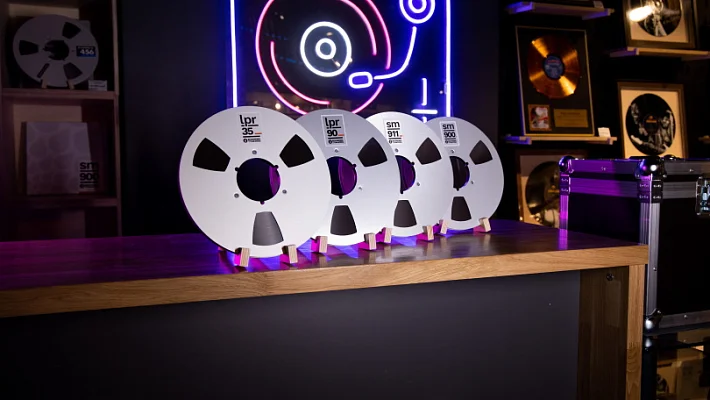

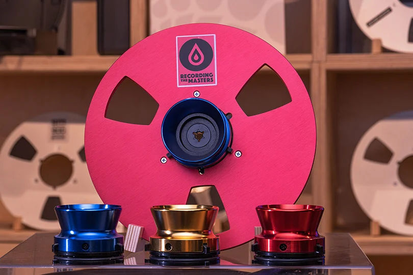

Для бытовой аппаратуры чаще всего используют катушки с трехлопастной сердцевиной для установки на магнитофон под названием тридент (trident). Однако встречается лента с более крупной сердцевиной. Таким катушкам потребуется NAB-адаптер — это устройства для установки металлической катушки на магнитофон. В Dr.Head есть NAB-адаптеры с разной конструкцией.
Учитывайте диаметр катушек, чтобы ваш магнитофон смог с ними работать. Винтажная бытовая аппаратура рассчитана на работу с катушками диаметром 127 мм (5 дюймов) или 177 мм (7 дюймов). Однако сейчас популярен профессиональный формат с диаметром 267 мм (10.5 дюймов) — в таком формате создаётся мастер-лента (ниже мы о ней тоже расскажем).
Вывод: сейчас нет проблем с установкой катушек разных форматов на магнитофоны. Для прослушивания мастер-ленты потребуются NAB-адаптеры. Если планируете использовать катушки диаметром 267 мм, то нужно убедиться, что дека способна с ними работать.

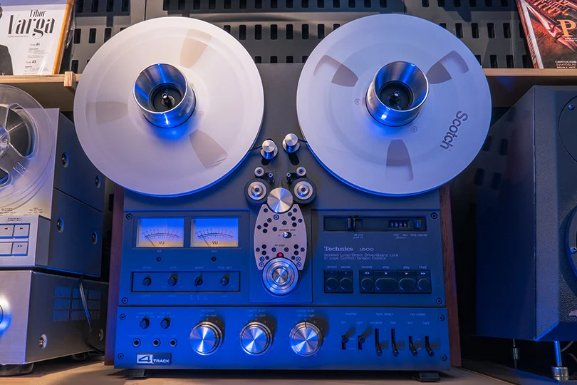

Ленты для домашней и профессиональной записи отличаются. В случае стереозаписи на профессиональные студийные машины, такие как STUDER, звукорежиссёры обычно работали с двухдорожечной лентой. Она же полудорожечная — левый канал занимает одну половину ленты, а правый канал — другую. Двухдорожечные ленты записываются только в одном направлении, поэтому, как только заканчивается воспроизведение ленты, её нужно перемотать, чтобы послушать снова.
Домашние магнитофоны, напротив, были четырехдорожечными, поскольку они записывали в обоих направлениях, обеспечивая вдвое большее время записи и воспроизведения. У ленты была как бы сторона A и стороной B.
Важно понимать, что на самом деле мы не говорим о двух физических сторонах, как в случае с винилом, поскольку лента имеет только одну записываемую магнитную поверхность. Таким образом, лента с четырьмя дорожками записывает два канала в одном направлении и два — в другом, причем каждая дорожка занимает четверть общей ширины ленты. Аудиокассета была развитием четырехдорожечной ленты, ширина и скорость которой была уменьшена вдвое.
Большинство винтажных лент — четырехдорожечные, в то время как многие современные копии мастер-лент — двухдорожечные. Сложно найти магнитофон, который бы одновременно работал с двумя форматами ленты одновременно.
Вывод. Перед покупкой магнитной ленты узнайте, с каким форматом катушек сможет работать ваша дека. Если в приоритете качество звука, то выбирайте двухдорожечную ленту.

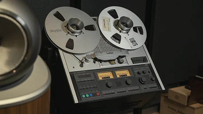

Как и виниловые пластинки, ленты записываются с разной скоростью. Скорость записи на ленту выражается в сантиметрах в секунду, сокращенно — см/с. Как правило, чем выше скорость, тем лучше качество воспроизведения. В студийном оборудовании используют скорость 38 см/с и даже 76 см/с, а в домашнем — 9.53 и 19.05 см/с (были и другие варианты).
Вывод. Большинство современных мастер-лент воспроизводятся на скорости 38 см/с (15 дюймов). Убедитесь, что магнитофон способен работать на такой скорости. На это способны только стационарные деки профессионального уровня.
