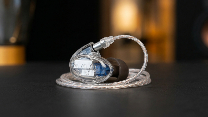

Чем отличаются Pro X и AM Pro X
В наушники музыканта подают мониторный микс, отдельный сигнал с нужными ему партиями. Например, вокалист может попросить больше своего голоса, клавишные и метроном. Pro X уменьшают слышимость внешнего шума за счёт внутриканальной посадки и насадок. Насколько хорошо они изолируют, зависит в том числе от того, как насадки прилегают к ушному каналу.
В AM Pro X встроен StageSense. Пассивный акустический фильтр пропускает часть звуков сцены: можно слышать сигнал в наушниках вместе с реакцией зала и звуками коллег. Фильтр работает без микрофонов и отдельной зарядки.
В обеих сериях звук воспроизводят миниатюрные арматурные излучатели. Подробнее об их устройстве читайте в статье «Арматурные наушники vs динамические: какие лучше?». Кабель у мониторов съёмный. При замене выбирайте версию с разъёмами T2, указанными для этих моделей. Кабель с другим типом разъёма не подойдёт только потому, что тоже предназначен для внутриканальных наушников.

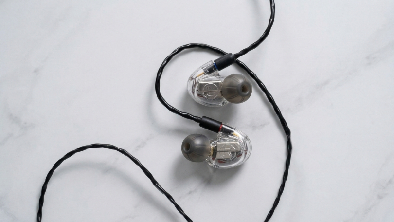

Westone Pro X: когда нужно сосредоточиться на звуке
В серии четыре модели. Они различаются конструкцией и характером звучания, поэтому знакомство с линейкой лучше строить вокруг любимых записей или своего мониторного микса.
Westone Pro X10
Начать знакомство с серией можно с Pro X10, если в музыке вы прежде всего следите за голосом. Её сбалансированную подачу с вниманием к середине удобно оценивать на вокале и акустических инструментах. На репетиции попробуйте вывести в наушники собственную партию и аккомпанемент: так проще понять, хватает ли вам нужных ориентиров.
Индекс X10 обозначает начальную позицию в линейке. Модель могут выбрать и опытные музыканты. При примерке проверьте, не давит ли корпус, когда вы поёте или двигаете челюстью. Так вы оцените удобство посадки для репетиций. Для домашнего прослушивания начните со знакомого голоса и небольшой акустической группы.
Westone Pro X10

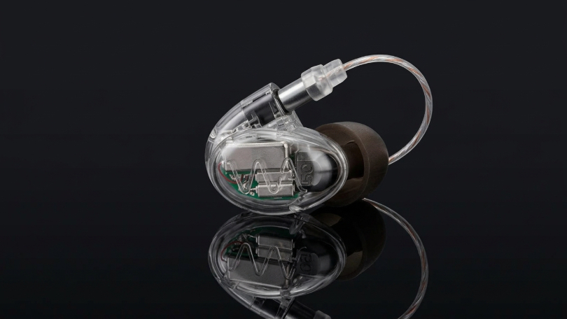

Westone AM Pro X: когда нужно слышать сцену
Эта серия пригодится, если вместе со своим сигналом вы хотите слышать сцену. Слышимость реплик зависит от внешнего шума и громкости микса. Рассчитывать, что фильтр обеспечит разборчивость речи в любых условиях, нельзя.
Westone AM Pro X10 Transparent
На репетиции вокалисту нужно контролировать свой голос и общаться с группой между фрагментами песни. С AM Pro X10 Transparent можно познакомиться с подходом Westone к такой работе: через акустический фильтр слышна часть звуков вокруг, а по кабелю поступает мониторный сигнал.
Это начальная модель AM Pro X для тех, кому нужен контакт с окружающими. Оценивать её лучше в условиях, похожих на ваши репетиции. Проверьте, слышите ли вы реплики коллег при привычном уровне микса. В громком помещении разборчивость может снизиться. Если главная задача состоит в том, чтобы сильнее приглушить внешний шум, сначала сравните её с Pro X10.
