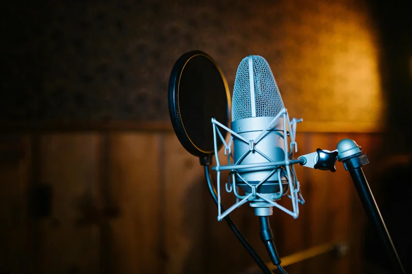

Основное назначение поп-фильтра — физический барьер. Он не фильтрует звук электронным способом. Его главная задача — убрать искажения от резких хлопающих и свистящих звуков на месте. Ещё их называют плозивами и сибилянтами. К ним относят смычные согласные и шипящие, например, т, д, п, с, ш.
Когда человек произносит слова с согласными, допустим, «п» или «б», возникает стремительный поток воздуха. Этот поток бьёт прямо в чувствительную мембрану микрофона, вызывая нежелательный низкочастотный щелчок или дефект, известный как «поппинг». На записи это звучит неприятно, иногда даже разрушает динамику голоса, а фильтр смягчает этот импульс.

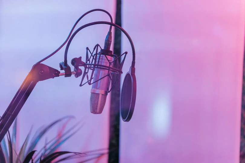

Принцип работы прост и основан на физике. Мощная воздушная струя сталкивается с сеткой поп-фильтра, рассеивается и теряет свою энергию. Звук проходит сквозь сетку свободно, а резкие импульсы гасятся.
Чтобы фильтр работал правильно, его ставят на гибкой штанге или фиксированном держателе между ртом и микрофоном. Оптимальное расстояние до микрофона составляет 5–15 см, а до рта — 10–15 см. Ближе ставить не стоит: звук станет глухим и неестественным. Если же фильтр слишком далеко — эффект защиты вовсе теряется. Центр фильтра должен находиться точно между ртом и микрофоном.

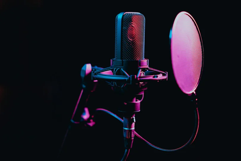

  • Нейлоновые — бюджетный вариант для начинающих. Хорошо гасят помехи, но со временем ткань может растягиваться. Подойдут тем, кто хочет недорого сделать звук качественным.
  • Металлические — более прочные и долговечные, как правило, их ячейки мельче. Качественнее справляются с задачей и не ломают тембр голоса. Их часто выбирают профессиональные музыканты или дикторы.
Существуют двойные сетки, которые состоят из двух слоёв. Они эффективнее гасят воздушные импульсы — всё, что проходит мимо первого слоя, уничтожается вторым.
Крепление у большинства одинаковое — гибкий кронштейн с клипсой, иначе его называют «гусиная шея». Он устанавливается на микрофонную стойку и позволяет точно позиционировать фильтр.
