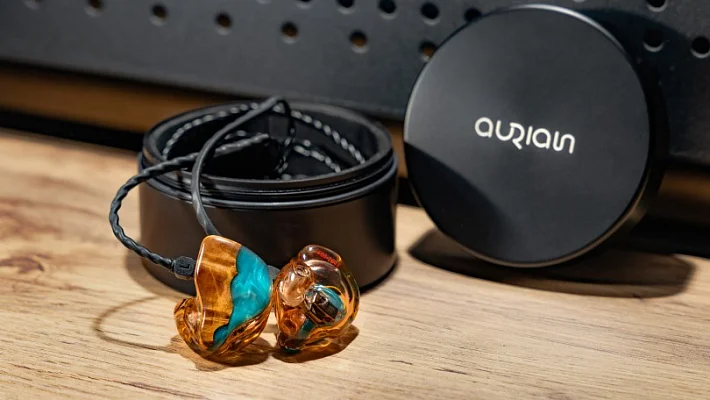

Индивидуальные (кастомные) наушники — это наушники, корпуса которых изначально созданы по слепкам ваших ушных каналов. То есть вы выбираете модель наушников, и ваша пара сразу изготавливается под вас. Вы можете выбрать цвет и нанести любое изображение или логотип.
Решелл наушников — это изготовление новых корпусов по слепкам ваших ушных каналов для уже имеющихся у вас наушников. Если у вас есть проводные наушники, которые не устраивают вас по посадке или внешнему виду, вы можете сделать индивидуальные корпуса с любым дизайном. Техническая начинка при этом останется от ваших наушников.

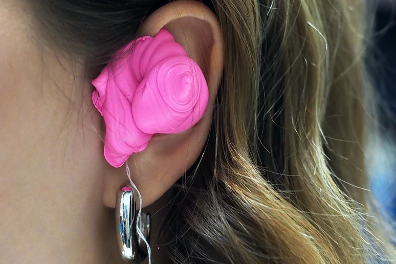

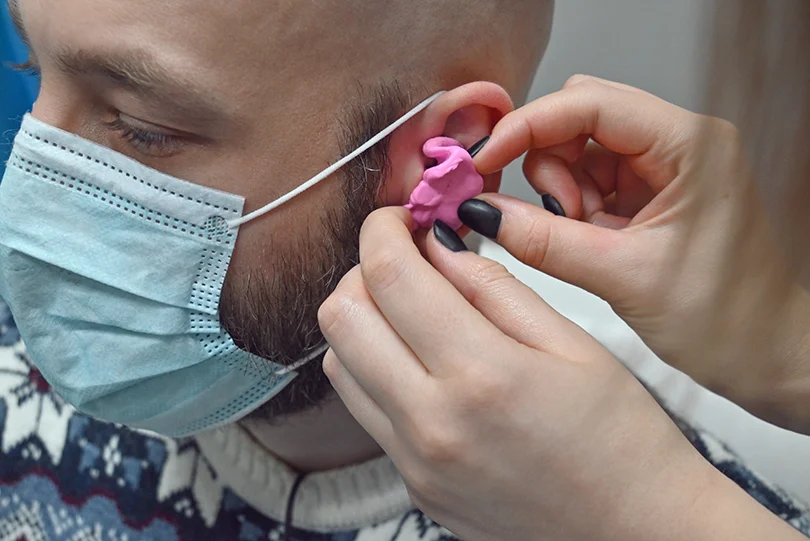

Как делают слепки ушных каналов?
Слепки — это практически ваши индивидуальные мерки. Они просто необходимы, чтобы наушники или беруши сидели правильно. Для этого и процедуру нужно выполнить правильно.
Процедура снятия слепков безболезненна и состоит из нескольких этапов:
  1. Обследование ушного канала на наличие пробок или воспалений. Если таковые находятся, сначала лечим, потом возвращаемся к вопросу о наушниках. Если всё в порядке, идём дальше.
  2. Защита барабанной перепонки. Чтобы слепочная масса не прошла туда, куда ее не просили, вглубь ушного канала ставится отоблок — небольшая поролоновая «пробка» с нитью.
  3. Заливка слепочной массы. Это самый увлекательный этап — с помощью большого шприца наружный слуховой проход и ушную раковину заливают специальной массой. Ощущения необычные: становится очень-очень тихо (оно и понятно, уши полностью залиты). Массе нужно дать несколько минут, чтобы она застыла. В это время не рекомендуется двигаться и разговаривать (у вас во рту будет находиться прикусной байтблок, так что это будет сложно).
  4. Извлечение готового слепка вместе с отоблоком.

Зачем нужен прикусной байтблок? Его используют во время снятия слепков для индивидуальных наушников или решелла. Он фиксирует челюсть, чтобы слепок получился точным.

Может ли слепочная масса остаться в ухе? Нет. Когда мы извлекаем слепок, отоблок «тянет» за собой все остатки. Масса схватывается хорошо, поэтому остаться там нечему, но после процедуры мы, конечно, обследуем ваши уши, чтобы в этом убедиться.

Блин, немного крипово выглядит эта масса в ухе, но почему-то захотелось попробовать. Читается супер легко, спасибо!
