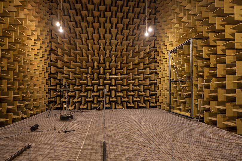

Акустические камеры — это специальные помещения для создания стабильного эффекта реверберации. В них инженеры тестируют аудиооборудование и изучают звуковые характеристики.
Такие камеры строят с определённой формой стен для равномерного отражения звука. Используются только специальные материалы с нужным коэффициентом поглощения, а температура и влажность строго контролируются.
В реверберационном поле звук отражается со всех сторон одинаково. Это позволяет точно измерить, как ведёт себя динамик или микрофон в разных условиях.
Некоторые студии используют камеры для записи. Музыкант играет в обычной комнате, а микрофон стоит в камере — получается естественная реверберация зала.

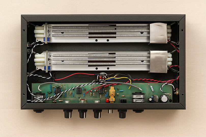

Пружинный ревербератор — простейший способ получить искусственную реверберацию. Внутри металлического корпуса натянуты длинные пружины.
Принцип работы элементарный:
  • Звуковой сигнал подаётся на одну пружину.
  • Колебания распространяются по металлу с разной скоростью.
  • На другом конце пружины стоит датчик, который ловит отражения.
  • Получается характерное металлическое послезвучие.
Spring reverb узнаваем по звуку — он даёт яркую, немного дребезжащую реверберацию. Особенно заметно на низких частотах.
Гитарные усилители часто используют пружинные ревербераторы. Они дешёвые, надёжные и создают тот самый винтажный звук рок-н-ролла.
Главный минус — пружины чувствительны к вибрациям. Стукните по корпусу — услышите металлический звон.

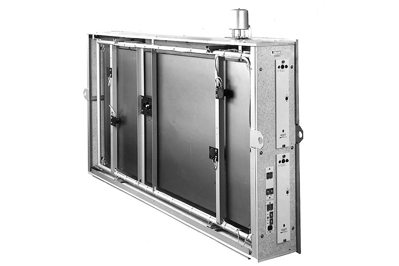

Пластинчатый ревербератор работает на принципе вибрации металлической пластины. Самый известный — немецкий EMT 140, который стал стандартом студийного звука 60-70х годов.
Устройство выглядит как большой металлический лист в раме:
  • Звуковой сигнал подаётся на вибратор у края пластины.
  • Колебания распространяются по всей поверхности металла.
  • Микрофоны снимают вибрации с разных точек пластины.
  • Получается плотная, музыкальная реверберация.
Пластинчатый ревер звучит теплее и благороднее пружинного. У него меньше металлического призвука и больше плотности на средних частотах.
В студийной обработке такие устройства использовали для вокала и инструментов. Они давали то самое винтажное эхо, которое слышно в записях Beatles и Pink Floyd.
Минус — огромные размеры. EMT 140 весил 250 килограммов и занимал целую комнату.

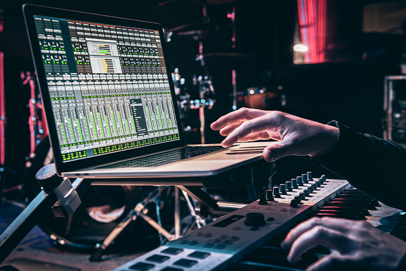

Цифровые ревербераторы произвели революцию в аудио. Теперь можно имитировать любое помещение — от маленькой комнаты до огромного собора.
Алгоритмы анализируют и имитируют характеристики реальных залов: размеры и форму помещения, материалы стен и их отражающие свойства, время затухания на разных частотах и т. д.
Современные плагины позволяют точно настроить каждый параметр:
  • убрать лишнюю реверберацию одним движением фейдера;
  • отключить эффект для отдельных инструментов;
  • сделать звук суше или наоборот — добавить пространства.
В программах типа Pro Tools или Logic Pro есть десятки пресетов. Выбираете «Концертный зал» — получаете звук филармонии. Нужна интимность — включаете «Джазовый клуб».
Главное преимущество цифрового ревербератора — полный контроль. Можете менять параметры в реальном времени и сохранять настройки для разных проектов.
