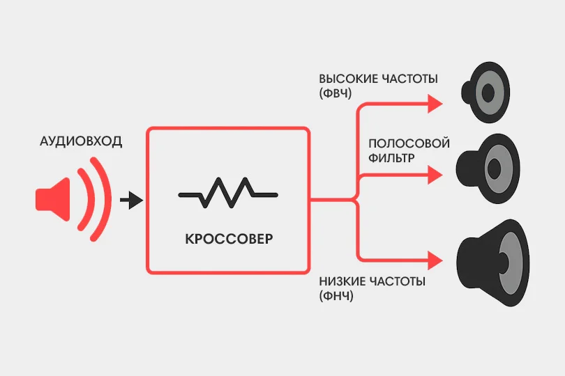

Чтобы понять принцип работы кроссовера, нам придется рассмотреть азы частотной фильтрации. Аудиосигнал от усилителя — это сложный набор частот, от низких до высоких. Кроссовер разделяет этот сигнал на несколько диапазонов, каждый из которых направляется к соответствующему динамику.
Ознакомьтесь с нашими популярными моделями усилителей:
Физический принцип
Работа кроссовера основана на реактивных элементах — так называют компоненты, которые не потребляют энергию, а накапливают ее и отдают, реагируя на изменения сигнала. К ним относятся конденсаторы и катушки индуктивности, с помощью которых формируются частотные фильтры. Конденсатор пропускает высокие частоты, блокируя низкие, а катушка индуктивности, наоборот, дает «зеленый свет» низким частотам и не пускает высокие. Комбинируя эти элементы, разработчики создают фильтры:
  • Высоких частот (ФВЧ) для твитера.
  • Низких частот (ФНЧ) для сабвуфера.
  • Полосовой фильтр для среднечастотного динамика в трехполосных системах.

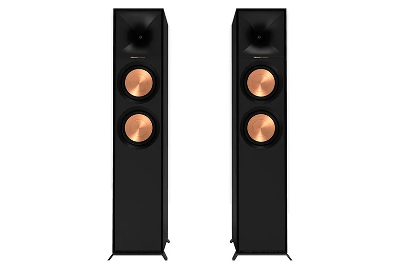

Klipsch R-600F
Klipsch R-600F из серии Reference — это двухполосная напольная акустика, сочетающая доступность и премиальные технологии. С 25-мм твитером LTS в рупоре Tractrix 90x90 градусов и двумя 165-мм басовиками с диффузорами из кристаллического полимера с медным напылением она покрывает диапазон от 38 Гц до 21 кГц. Кроссовер обеспечивает плавное разделение частот, а рупорная технология повышает детализацию высоких частот. Фазоинвертор Tractrix Port минимизирует шумы, а корпус из МДФ с внутренними стяжками гасит вибрации. Эта модель иллюстрирует, как пассивный кроссовер создает мощный и чистый звук в двухполосной системе.

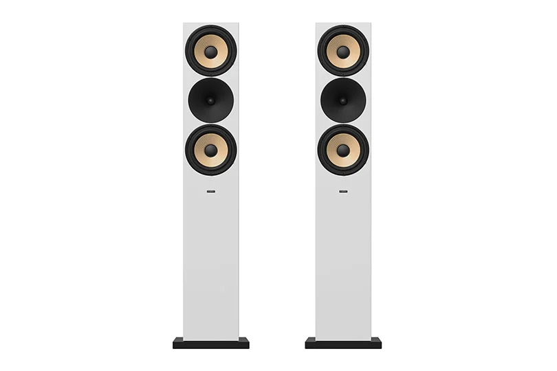

Amphion Krypton3X
Amphion Krypton3X — флагманская трехполосная напольная акустика для профессионального использования. С диапазоном от 21 Гц до 25 кГц, она оснащена 25-мм титановым твитером, среднечастотным драйвером и 10-дюймовым НЧ-динамиком бокового излучения. Переработанный кроссовер и технология U/D/D (Uniformly Directive Diffusion) минимизируют отражения от стен, обеспечивая ясность и естественность. Кроссовер точно интегрирует драйверы, создавая выровненную звуковую сцену. Корпус из МДФ с ореховым шпоном и внутренними перегородками гасит вибрации, а гибкость размещения НЧ-динамиков позволяет адаптировать звук к помещению. Krypton3X показывает, как трехполосный кроссовер обеспечивает эталонное звучание.
