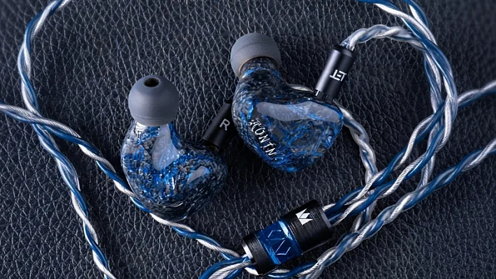

IEM-наушники — это «затычки», которые плотно входят в ушной канал. Полное название звучит как in-ear monitors, что переводится как «внутриушные мониторы». Если вы устали от того, что обычные внутриканальные наушники плохо держатся в ушах, пропускают шум или звучат «плоско» — IEM могут стать отличным решением. Они подойдут и для ежедневного прослушивания музыки, и для серьезного изучения любимых треков.
Чем IEM отличаются от обычных внутриканальных наушников
На первый взгляд IEM-наушники могут показаться обычными «затычками», но различия кардинальные. Главное отличие — в происхождении и назначении. Обычные внутриканальные наушники создавались для массового потребителя как компактная альтернатива накладным моделям. IEM изначально разрабатывались как профессиональные мониторы для музыкантов, которым нужно было слышать свои партии на шумной сцене. Сейчас наряду с системами для персонального мониторинга выпускаются модели для всех, кто любит оставаться наедине с музыкой и слышать все нюансы в максимальной детализации.

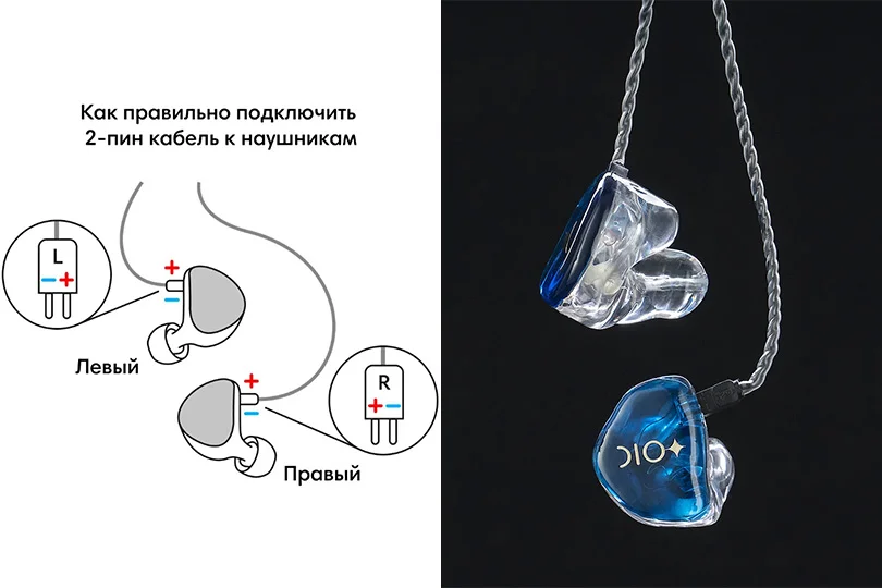

Конструктивно IEM имеют модульную архитектуру. Кабель подключается к корпусу через съемные разъемы — MMCX или 2-pin коннекторы. Это позволяет заменить провод при поломке или апгрейдить его на более качественный. Обычные наушники чаще всего имеют несъемный кабель, и его повреждение равносильно покупке новой пары.
Как правильно подключить кабель к IEM-наушникам
Форма корпуса тоже принципиально разная. IEM повторяют анатомию ушной раковины — они имеют изогнутое сопло и эргономичную форму для глубокой посадки. Массовые внутриканальные наушники обычно имеют простую цилиндрическую форму, которая подходит не всем.
IEM-наушники Aurian Ocean Custom
И главное различие — в подходе к звуку. IEM настраиваются для мониторинга, то есть максимально точной передачи записи без приукрашиваний. Уровень шумоизоляции максимальный — внешние звуки не отвлекают от прослушивания. Обычные наушники часто имеют V-образную характеристику с подъемом баса и высоких частот для более эффектного звучания, а из-за формы не могут полностью блокировать шум окружающего мира.

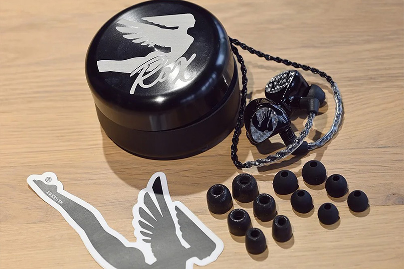

    Насадки — важная деталь
    Насадки влияют на звук больше, чем вы думаете: они создают герметичность в ушном канале, блокируют звук и корректируют звук. Неправильно подобранные превратят даже дорогие IEM в посредственные наушники, которые плохо держатся в ушах и звучат совсем не так, как вы мечтали.
    IEM-наушники JH Audio Rox
    Влияние насадок на звучание
    Материалы силиконовых насадок и их звучание:
    • Мягкий силикон — теплое звучание, комфорт.
    • Жесткий силикон — детальность, но может резонировать.
    • Двухплотностный — сочетает комфорт и герметичность.
    Пенные насадки по плотности:
    • Мягкие (Comply) — максимальный комфорт, теплый звук.
    • Средней плотности — баланс комфорта и детальности.
    • Плотные — лучшая изоляция, но могут давить.
    В зависимости от материала и его плотности различается и звучание наушников.
    Характеристика Силиконовые Пенные
    Басовые частоты (20–250 Гц) Средняя подача баса — зависит от плотности посадки. При неплотном прилегании теряется суббас. Глубокий, контролируемый бас за счет идеальной герметичности. Суббас ощущается физически.
    Средние частоты (250–4000 Гц) Четкая подача вокала, но может звучать резковато при жестких моделях. Более теплое, естественное звучание голосов. Снижают резкость в верхней середине.
    Высокие частоты (4–20 кГц) Яркие, детальные ВЧ. Хорошо передают тарелки и струнные. Слегка приглушенные ВЧ — звук становится более гладким, менее утомительным.
    Стереопанорама Может сужаться при неплотной посадке. Широкая, стабильная сцена благодаря постоянной герметичности.
    Микродинамика Хорошая при правильном размере, но изменяется от влажности уха. Превосходная передача тихих деталей — постоянное давление на барабанную перепонку.
    Резонансы корпуса Могут усиливать резонансы в области 2–3 кГц. Демпфируют нежелательные резонансы, делают звук чище.
    Звукоизоляция (влияние на восприятие) -15 до -25 дБ. Внешние шумы маскируют тихие детали записи. -25 до -35 дБ. Позволяют слышать зал, реверберацию, дыхание исполнителей.
    Частотная характеристика Подъем в области 3–5 кГц при жестких моделях. Более линейная АЧХ, естественный тональный баланс.
    Искажения Могут появляться при потере герметичности на громкости. Минимальные искажения даже на высокой громкости.
    Адаптация к жанрам Лучше для энергичной музыки — рок, поп, электроника. Идеальны для акустики, джаза, классики, вокальной музыки.

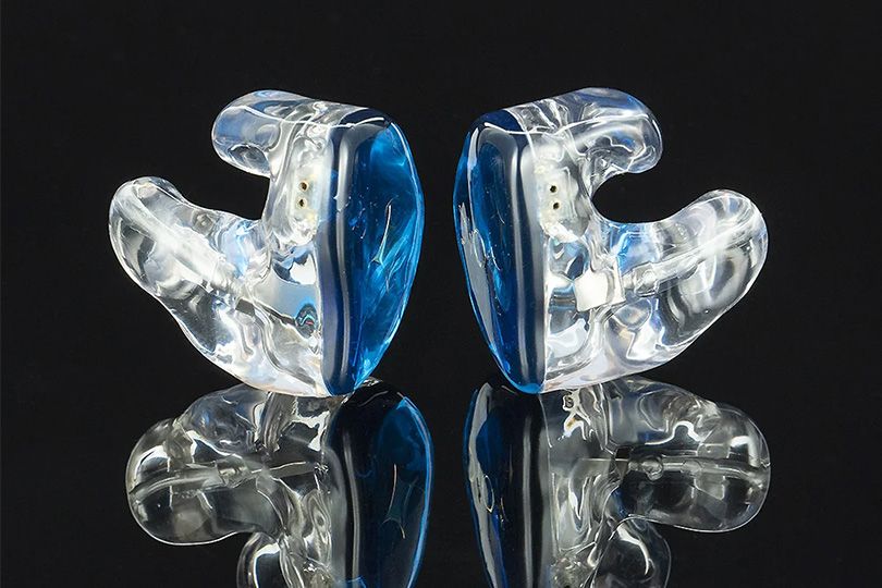

    Кастомные насадки — индивидуальный подход
    Кастомные насадки изготавливаются по слепкам ваших ушей и обеспечивают идеальную посадку. Процедура занимает 15–20 минут: в ухо вводится силиконовая масса, которая застывает, создавая точный отпечаток ушного канала.
    Процедура снятия слепков для кастомных IEM-наушников
    Такие слепки могут снять в любом центре слуха и слухопротезирования. Если вы живете в Москве или Санкт-Петербурге, приходите в магазин Dr.Head и обращайтесь в отдел Custom.
    Преимущества кастомных насадок:
    • идеальная герметичность без давления,
    • можно носить 8+ часов без дискомфорта,
    • улучшение звукоизоляции на 5–10 дБ,
    • невозможно потерять — крепко держатся в ухе.
    Популярные производители кастомных насадок: Custom Art, Alclair, 64 Audio. Многие предлагают различные материалы — от мягкого силикона до твердого акрила, что влияет на звучание и комфорт.
