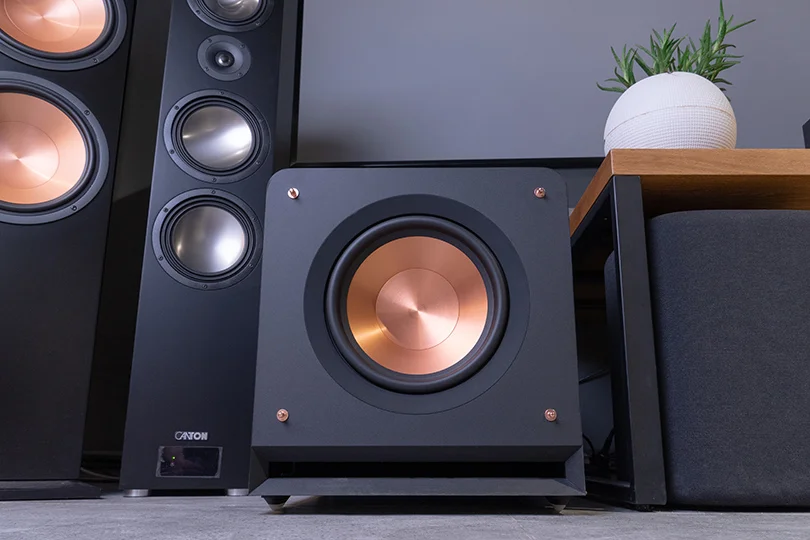

Сабвуфер — это такая же акустическая система, но излучает только низкие частоты. Да, в колонках тоже есть НЧ-динамики, а в большинстве и фазоинвертор (об этом ниже), но кроме низких частот, они излучают еще и средние, и высокие — весь спектр. Но представьте: если освободить универсальные колонки от низкочастотного бремени и доверить эту ношу специальному прибору, который только и умеет что басить!
Вывод такой: сабвуфер разгружает колонки, забирая на себя низкие частоты в диапазоне приблизительно от 20 до 250 Гц (сильно зависит от модели), расчищая колонкам потенциал в других областях частотного диапазона. Кроме того, отделяя НЧ-секцию, мы делаем бас более управляемым. Просто потому что сабвуфер можно поставить отдельно: в наиболее удачном с точки зрения распространения низких частот месте. Добавив сабвуфер к паре колонок, вы сможете насладиться широкой сценой и точным басом. Звуки станут глубже и детальнее. Вы сразу заметите разницу.
Сабвуфер Klipsh
Какие сабвуферы бывают

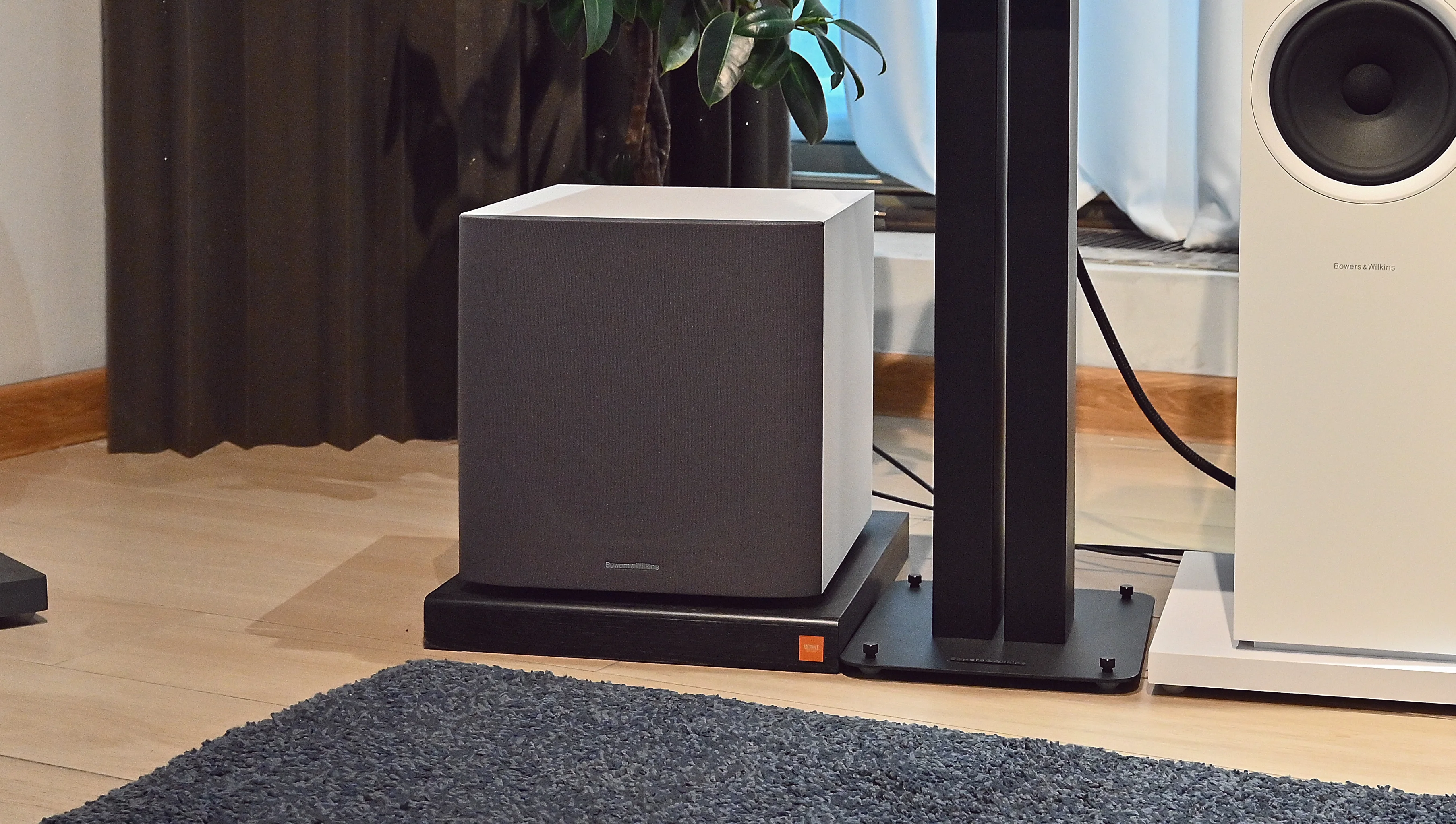

Активные и пассивные. Здесь все просто: активный сабвуфер, а это наиболее популярный тип, имеет встроенный усилитель мощности, которого с запасом хватает для качественной работы НЧ-динамика. Такой сабвуфер можно подключить и к отдельному усилителю, и к AV-ресиверу. В пассивном сабвуфере усилитель на борту отсутствует, а поэтому его должен раскачивать блочный усилитель. При этом необходимо, чтобы мощности последнего хватало на такого рода нагрузку, ведь в систему будут подключены еще и колонки. Пассивные усилители используются в основном в профессиональных студийных системах.
Важнейшая конструктивная характеристика сабвуфера — акустическое оформление. Таким образом, сабвуферы могут быть закрытыми или фазоинверторными. Закрытый сабвуфер имеет запечатанный в герметичном корпусе основной динамик и в некоторых случаях пассивный излучатель. Колеблясь, динамик двигает воздух, который, однако, не покидает корпус сабвуфера в силу его герметичности. Это решение дает отличные импульсные характеристики, то есть бас отыгрывает плотно, быстро, точно, максимально естественно. Сабвуфер с фазоинвертором, напротив, имеет открытый внешний порт (выглядит как просто отверстие), в котором происходит изменение фазы звуковой волны, что и порождает специфический басовый звук. Такие сабвуферы выдают громкие, мощные, мускулистые басы, которые заставляют плотнее вжиматься в кресло при просмотре остросюжетного фильма.

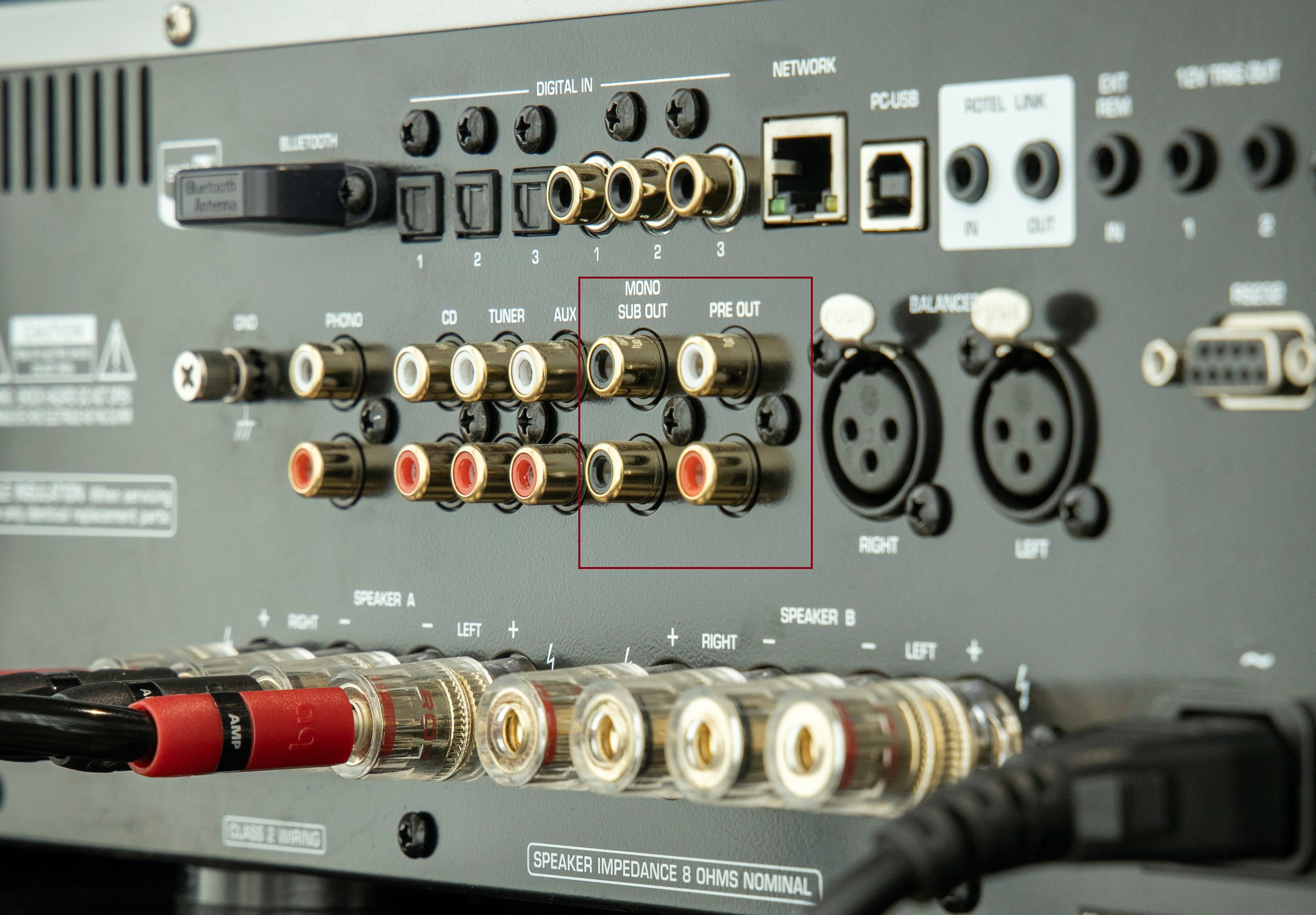

Выход Subwoofer OUT
Во многих — но далеко не во всех — усилителях, есть отдельный выход на сабвуфер, который подписан как Subwoofer OUT. В этом случае вам понадобиться только качественный RCA-кабель, который соединяется с входом на сабвуфере, подписанным LFE (Low-Frequency Effects). Такой вариант подключения считается наиболее простым и при этом качественным, так как саб получает заранее подготовленный и обработанный НЧ-сигнал.
Выходы на усилителе
Выход PRE OUT
Если же на усилителе выход Subwoofer OUT отсутствует, без проблем можно подключиться стандартным двойным RCA-кабелем к выходам предусилителя (PRE OUT). В этом случае на сабвуфер будет подаваться широкополосный сигнал. Отсечь лишние частоты можно ручками разделительного фильтра, которые встроены в сабвуфер.
Подключение по высокому уровню
Третий вариант — подключение по высокому уровню межблочным проводом параллельно колонкам. При этом ваш сабвуфер должен иметь соответствующий вход (High Level Input), а, например, в сабвуферах REL и некоторых других для высокоуровневого подключения используется разъем Speakon.
