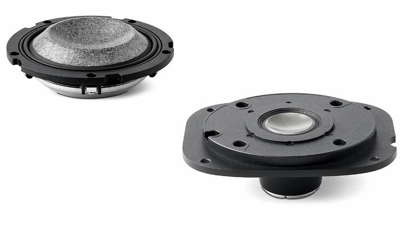

Бериллиевый твитер и его физика
Bundle Utopia Main 112 Be Black

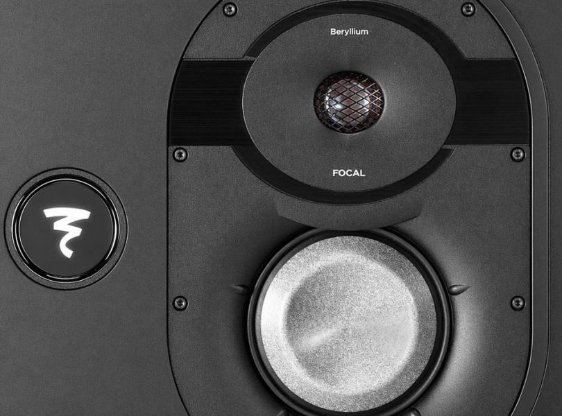

Бериллий — один из самых лёгких металлов с исключительно высоким модулем упругости при минимальной массе. Мембрана из бериллия сочетает жёсткость и лёгкость в пропорции, которую не даёт ни один другой доступный материал. Практическое следствие: первый резонанс бериллиевого купола Focal находится выше 40 кГц — полностью за пределами слышимого диапазона. У алюминиевых твитеров этот резонанс приходится на 20–25 кГц, что окрашивает верхний край слышимого диапазона характерной металлической «кислинкой».
На практике это выражается в одном ощущении, о котором говорят все, кто работал с Utopia: высокие частоты здесь «не устаревают» даже после шестичасовой микшерской сессии. Воздух в записи, тихие послезвучия, атмосфера живых помещений, призвуки тарелок — всё это передаётся без добавочной окраски. Звукорежиссёр слышит ровно то, что есть в записи, а не то, что добавляет алюминиевый купол, начинающий звенеть на своей резонансной частоте.
Среднечастотный динамик «W» от Focal
Среднечастотный динамик диаметром 127 мм изготовлен с применением фирменного диффузора Focal — конструкции типа «W»: это сэндвич из двух слоёв стекловолокна с вспененным заполнителем между ними. Такая структура даёт высокую жёсткость при минимальной массе конуса — те же принципы, что и в бериллиевом твитере, только реализованные другими материалами для другого диапазона. Высокая жёсткость конуса означает, что он не «плывёт» при высоких уровнях сигнала, а сохраняет заданную форму — и АЧХ остаётся стабильной при любой громкости воспроизведения.
Среднечастотный диапазон — самый критичный для восприятия качества звуковой сцены. Именно там живут вокальные форманты, основная гармоника большинства инструментов и информация о пространстве записи. Выделенный 127-мм динамик, не обременённый задачей воспроизводить басы, работает здесь на своём оптимальном режиме — чисто, быстро и очень точно.

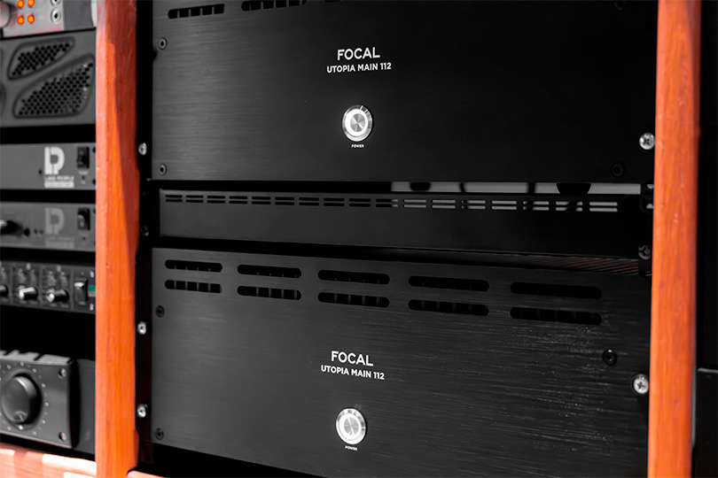

Внешний усилитель UM 112 и токовый режим
Усилители UM 112, входящие в Bundle, работают в токовом режиме управления динамиком. Стандартный способ управления — усилитель напряжения: устройство задаёт напряжение на клеммах звуковой катушки, а ток через катушку определяется её импедансом. Токовый усилитель задаёт ток напрямую, независимо от реактивного сопротивления катушки. Это означает, что движение конуса контролируется точнее, особенно на переходных процессах и на пиках сигнала.
Focal позиционирует токовый режим как ключевое преимущество UM 112: минимальный уровень интермодуляционных искажений среди мониторов этого класса. Интермодуляция — тип нелинейных искажений, при котором два сигнала на разных частотах рождают паразитные компоненты на суммарной и разностной частотах. В мониторинге это одна из самых замаскированных проблем: уши к ней адаптируются, и звукорежиссёр начинает принимать искажённую картину за «правильный» звук. UM 112 эту проблему снимает принципиально.
Размещение усилителя за пределами корпуса монитора — это не только удобство обслуживания, но еще и продуманная тепловая логика. Усилительные каскады греются, и если они расположены внутри монитора, тепло воздействует на клей акустических соединений, уплотнители подвесов и пассивные элементы кроссовера. Выносной блок полностью исключает этот фактор. Входной разъём UM 112 — балансный XLR с входным сопротивлением 10 кОм, совместим с любым профессиональным пультом или аудиоинтерфейсом.

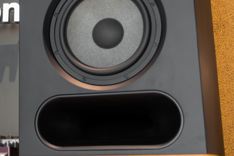

Корпус Utopia Main 112 изготовлен из 30-мм MDF с системой внутренних рёбер жёсткости и акустических распорок. Толстые стенки и распорки исключают паразитные резонансы ящика: у дешёвых мониторов корпус начинает «гудеть» на определённых частотах и добавляет собственную окраску к звуку — с Utopia это невозможно физически. Габариты монитора — 940 × 530 × 460 мм, масса — 77,6 кг. Как вы поняли, это напольная система, требующая много места в акустическом пространстве.
Фазоинвертор настроен в соответствии с объёмом корпуса и характеристиками 330-мм вуфера. Его задача — продлить равномерную АЧХ в область нижних частот, позволяя вуферу работать с высоким КПД в низкочастотном регистре. Порт сконструирован так, чтобы не давать паразитных шумов вроде порывов воздуха или турбулентности при высоких уровнях громкости воспроизведения.
