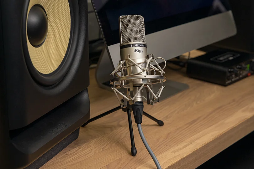

IK MULTIMEDIA iRig Mic Studio XLR
iRig Mic Studio XLR разработан специально в пару к популярным аудиоинтерфейсам для мобильных устройств iRig и разделяет их основные ценности: доступность, простоту и компактность. Это делает его особенно удобным для полевых записей.
Ждать чудес от модели не стоит, но это настоящий широкомембранный конденсаторный микрофон с достойным качеством и характерным звучанием. iRig Mic Studio XLR комплектуется креплением для стойки, небольшой настольной треногой и двухметровым XLR-кабелем. Микрофон не займет много места в сумке для ноутбука или вашего оборудования и поможет записать качественный контент в любом месте, где вас настигнет вдохновение.
  • Капсюль: 25.4 мм
  • Чувствительность: 13.3 мВ/Па
  • Максимальный уровень звукового давления: 142 дБ
  • Эквивалентный входной шум (EIN): 17 дБА

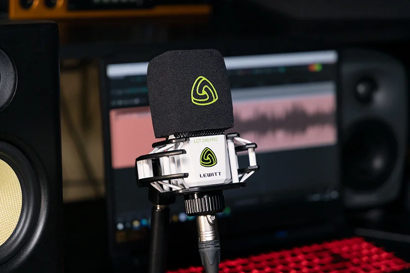

Lewitt LCT 240 PRO
Большинство конденсаторных микрофонов можно отнести к узкомембранным (диаметр меньше 12.7 мм) или широкомембранным (от 25.4 мм). Первые обычно имеют направленный вверх капсюль и считаются инструментальными, обеспечивая очень быстрые и точные переходные характеристики (транзиенты) и натуральную передачу звука. Микрофоны с большой диафрагмой звучат «масштабнее» и менее нейтрально, часто придавая звуку более «сочный» и «теплый» окрас, что делает их предпочтительными для вокала или придания красок и полноты звучанию других инструментов.
Капсюль LCT 240 Pro попадает в промежуточную группу и неплохо справляется с любыми источниками, но особенно понравился нам с барабанами и гитарами. Высокий уровень максимального звукового давления позволяет выкрутить ламповый усилитель на полную и не беспокоиться. По поведению модель ближе к широкомембранникам и придает звуку окраску, подчеркивая область высоких частот, что помогает прорезаться отдельным инструментам сквозь плотный микс, но может потребовать дополнительной эквализации. LCT 240 Pro поставляется в комплекте с крепежом для стойки, ветрозащитой и кожаным чехлом.
Микрофон студийный Lewitt LCT 240 PRO Black
Бренд: Lewitt
Диаграмма направленности микрофона: кардиоидная
Диаметр капсюля, мм: 17
13 290 руб.
14 990 руб. -11%
  • Капсюль: 17 мм
  • Чувствительность: 16.7 мВ/Па
  • Отношение сигнал/шум (SNR): 78 дБ

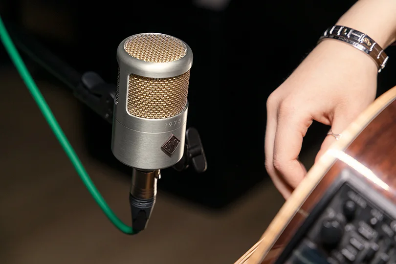

СОЮЗ 1973
Меньше чем за десять лет российско-американская компания СОЮЗ заслужила мировую репутацию производителя первоклассных бутиковых High End-микрофонов. И хотя СОЮЗ стоят дешевле своих основных конкурентов, для широкой публики они были все же дороговаты. Поэтому компания разработала  свою самую бюджетную модель, не делая при этом компромиссов в технических вопросах, —  СОЮЗ 1973.
Новый микрофон использует модернизированный капсюль из более дорогой модели 023 Bomblet, и точно так же собирается полностью вручную из компонентов собственного производства на заводе СОЮЗ в Туле — небывалый для данного ценового сегмента подход. Мы присудили модели звание «Лучший вокальный микрофон» на Dr.Head Awards 2022, но она отлично передает звучание любого инструмента от барабанов до рояля. СОЮЗ 1973 сравнивают с такими студийными эталонами, как Neumann TLM 103 и даже стоящим в разы дороже U 47 FET. И эти сравнения не всегда в пользу Neumann!
Микрофон студийный СОЮЗ 1973 Nickel
Бренд: СОЮЗ
Диаметр капсюля, мм: 33
79 990 руб.
  • Капсюль: 33 мм
  • Чувствительность: 24.5 мВ/Па
  • Максимальный уровень звукового давления: 140 дБ
  • Эквивалентный входной шум (EIN): 14 дБА
