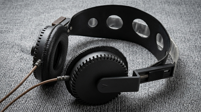

ТДС-7 «Амфитон»
ТДС-7 «Амфитон»
Тип: изодинамический (планарно-магнитный), открытые
Производство: Счётмаш (Кишинёв), завод «Магнетон» (Ленинград), с 1981 года
Параметры: 8 Ом, 20 Гц – 20 кГц, вес 400 г, мембраны 7,5 × 6,5 см
В 1981 году советская аудиоотрасль сделала шаг, о котором говорят до сих пор. На заводе Счётмаш в Кишинёве начали серийно выпускать наушники с изодинамическими мембранами. Это первые советские наушники, получившие Знак качества СССР, и единственные в стране, на каждой паре которых ставился заводской порядковый номер. Производство развернули сразу на двух предприятиях: в Кишинёве и на заводе «Магнетон» в Ленинграде. Спрос был высокий, несмотря на цену в 49 рублей.
По звуку эта модель отличалась от всего, что выпускалось в СССР до неё. Детальный, сбалансированный звук с относительно ровной АЧХ. Для аудиотехники начала 1980-х годов производства это была редкость. Сегодня ТДС-7 интересны коллекционерам советской техники и тем, кто хочет прикоснуться к истории планарной магнетики в нашей стране. Есть и практические оговорки: 400 граммов на голове ощущаются при длительном прослушивании, плоские жёсткие амбушюры давят на уши, а незакреплённые магниты внутри чаш осложняют любой ремонт. Раскрыться без нормального усилителя они не смогут.
ТДС-7 стали отправной точкой для советской изодинамики. Следующая модель постаралась исправить их главный недостаток.

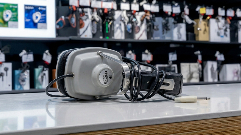

ТДС-3
ТДС-3
Тип: динамический (бумажные широкополосные динамики 0,5 ГД-50), закрытые
Производство: Рязанский радиозавод, с 1977 года
Параметры: 8 Ом, 20 Гц – 20 кГц, вес 500 г
Рязанский радиозавод начал выпускать ТДС-3 в 1977 году, и по объёму производства они стали главными советскими наушниками. Яркие, узнаваемые, выходили в нескольких цветовых вариантах: красный, оранжевый, белый, серый, чёрный. Мягкие амбушюры из искусственной кожи, закрытое акустическое оформление, бумажные широкополосные динамики. Никакой планарной магнетики здесь нет. Зато именно они лежат на антресолях у большинства из нас и именно с них начинается знакомство с советской аудиотехникой у многих.
По звуку ТДС-3 заметно уступают изодинамическим моделям. Неровная АЧХ, нехватка низких частот, характерная для бумажных динамиков той эпохи. По современным меркам это скорее исторический артефакт, чем аудиофильский инструмент. Зато как предмет советской ретро-эстетики им нет равных. Закрытое оформление даёт неплохую изоляцию от внешних звуков. Вес в 500 граммов чувствуется при длительном прослушивании: это тяжелее, чем 400-граммовые ТДС-7.

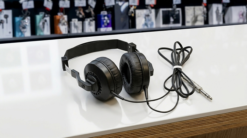

Fostex T50RP MK4G Plus Black
Историю планарных наушников на платформе RP компания Fostex ведёт уже более 50 лет. Первое поколение RP-драйвера появилось в то же время, когда советские заводы только осваивали изодинамику. Четвёртое поколение, воплощённое в T50RP MK4G Plus, переработало всё принципиально: увеличенное число магнитов, обновлённая геометрия плоской катушки, расширенная зона колебаний диафрагмы. Чашки позаимствованы у более дорогой модели T60RP, что улучшило акустическое оформление. Звук стал хлёстче, детализация выросла. Версия MK4G Plus добавила съёмный конденсаторный микрофон: его подключают как слева, так и справа. Это превращает наушники в полноценную гарнитуру для игр без потери аудиофильского характера.
Сопротивление 28 Ом и чувствительность 97 дБ делают T50RP MK4G Plus менее требовательными к источнику, чем советские изодинамики с их 100 Ом. Хороший усилитель всё равно раскроет возможности этих наушников на порядок лучше, но войти в мир планарной магнетики с ними намного проще. Прочная конструкция из металла и пластика рассчитана на годы ежедневного использования.

  • Планарно-магнитный (RP) излучатель 4-го поколения
  • Полуоткрытое акустическое оформление
  • Сопротивление 28 Ом, чувствительность 97 дБ
  • Диапазон воспроизводимых частот 10 Гц – 40 кГц
  • Диаметр мембраны 50 мм, вес 330 г
  • Съёмный конденсаторный микрофон (подключение слева или справа)
  • Съёмный балансный кабель 3,5 мм, в комплекте переходник на 6,3 мм
Советский прообраз: ТДС-5 / ТДС-5М. Та же идея: практичный планар для мониторинга и повседневного использования, с возможностью доработки.
