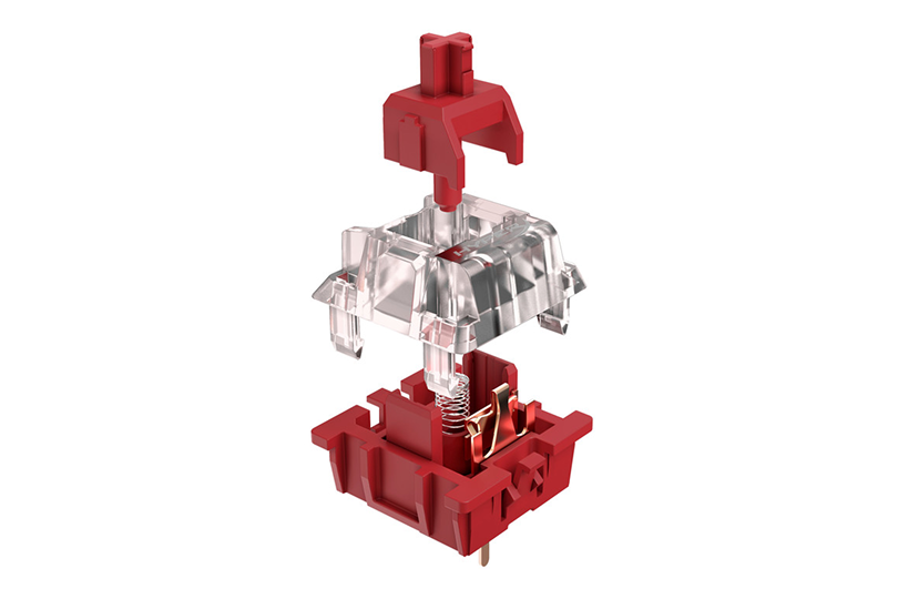

Линейные (красные)
Противоположность кликающих, в некотором смысле эти свитчи ближе к мембранным клавиатурам. Они требуют меньшей силы нажатия и не дают ощутимого тактильно «щелчка», они также гораздо тише. Считается, что такие свитчи больше подходят для игр, т.к. позволяют держать клавишу на пороге срабатывания/отпускания, чтобы уменьшить время реакции и ускорить повторные нажатия. С другой стороны, набирать текст на них может быть не так удобно — кто-то жалуется на слишком высокую чувствительность и случайные нажатия, а кто-то на то, что не чувствует, зарегистрировалась ли команда.

Производители выпускают свитчи самых разных цветов, но принцип действия сводится к вариациям этих трёх типов. Cherry MX Black требуют больше силы, чем Red, Clear представляют более жёсткую версию Brown, а Green — усиленный вариант Blue. Razer пошли своим путём: их зелёные свитчи кликают, жёлтые работают линейно, а оранжевые дают тактильный отклик.
Кстати, про громкость механических свитчей. После мембранной клавиатуры многие с непривычки нажимают клавиши до упора, стук от этого может быть гораздо громче «щелчка» самого свитча, который происходит при срабатывании нажатия. Стоит привыкнуть не дожимать клавиши до удара об основание, и шума от клавиатуры становится гораздо меньше.
Современные механические свитчи выдерживают 50-80 миллионов нажатий — в десятки раз больше мембранных аналогов. Поломался один свитч — замените только его, не выбрасывая всю клавиатуру. Hot-swap технология позволяет менять переключатели без паяльника — просто вытащили старый, вставили новый. Такие модели, как Keychron Q1 и K8, превратили кастомизацию клавиатур из хобби энтузиастов в массовое увлечение.
