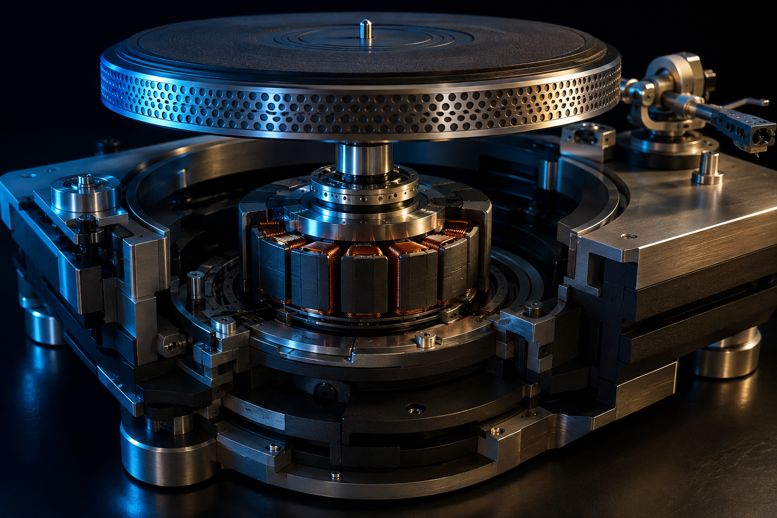

Главное отличие семейства — прямой привод (Direct Drive). В отличие от ременных моделей, здесь диск надевается прямо на вал двигателя, что обеспечивает мгновенный старт и высокий крутящий момент. Кварцевая стабилизация скорости и Pitch‑фейдер стали базой, на которой строится вся современная диджейская работа. Сегодня линейка чётко разделена на две ветки:
- Аудиофильская (серии G и GR): тяжёлое шасси снижает вибрации, магниевый тонарм повышает точность трекинга, а бесщёточный мотор обеспечивает стабильность вращения — всё это в сумме влияет на качество звука. Аудиофильская ветка включает серии G и GR. Они используют тяжёлое виброустойчивое шасси и бесщёточный прямой привод. В старшей серии G установлен магниевый тонарм, а конструкция GR проще и легче.

Репутация «Техникса» строится на феноменальной выносливости. Классический SL‑1200 весит 11 килограммов. Литое алюминиевое шасси и использование фирменного антирезонансного компаунда T.N.R.C. (Technics Non Resonance Compound) позволяют проигрывателю работать без потери стабильности вращения даже в условиях экстремальных вибраций танцпола.
В прямом приводе меньше механически изнашиваемых узлов по сравнению с ременными системами, которые нужно менять. Типичная биография клубного экземпляра включает 20–30 лет ежедневной эксплуатации, пролитое пиво и бесчисленные перелёты в багаже. При этом аппарат остаётся полностью ремонтопригодным: благодаря миллионным тиражам рынок насыщен запчастями, а сервис‑мануалы изучены мастерами вдоль и поперёк.

Несмотря на культовый статус, SL‑1200 не лишён недостатков. Любители качественной музыки старой закалки часто критиковали прямой привод за «роторный гул» (cogging), хотя в современных моделях эта проблема решена за счёт моторной архитектуры без сердечника и более точного управления. Штатные RCA‑кабели и провода питания в винтажных моделях часто требуют замены из-за возраста или несъёмной конструкции.

Представление о худшем звучании прямого привода во многом связано со старыми моделями. Современные моторы Technics серии G используют конструкцию без железного сердечника, которая устраняет характерную для некоторых прямоприводных систем неравномерность вращения и обеспечивает высокую стабильность скорости.
