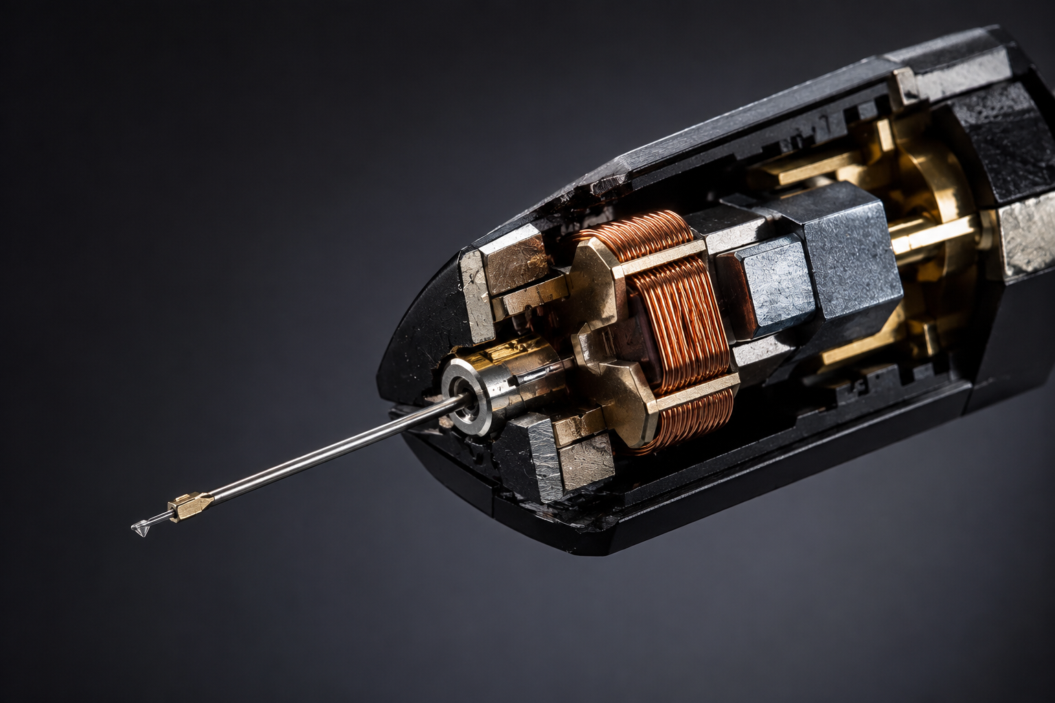

Принцип работы любого магнитного картриджа основан на законе электромагнитной индукции: когда магнитное поле перемещается относительно катушки (или наоборот), в проводе возникает электрический ток.
Внутри корпуса скрыты три ключевых элемента:
  1. Игла (стилус) — она считывает микрорельеф канавки.
  2. Кантилевер (иглодержатель) — тонкая трубка, которая передаёт вибрации от иглы внутрь корпуса.
  3. Генератор — связка из магнитов и катушек, где механическая энергия превращается в электрический сигнал. Сигнал обычно составляет от ~0.1–0.5 мВ у low-output MC до ~3–6 мВ у MM и high-output MC.

MC-картриджи: точность отслеживания и высокая микродинамика
В MC (Moving Coil) всё устроено наоборот: магниты неподвижны, а в их поле колеблются микроскопические катушки, закреплённые на кантилевере.
В чём преимущество подвижной катушки:
Меньшая инерция. Как правило, подвижная система MC имеет меньшую эффективную массу. Это позволяет системе точнее отслеживать быстрые изменения формы канавки.
Детальность. Благодаря меньшей массе подвижной системы хорошие МС-картриджи часто точнее передают микродинамику.
Низкая индуктивность. Делает MC менее чувствительными к ёмкости кабеля и входа, что снижает влияние резонансных пиков на высоких частотах.
Главная сложность MC — крайне низкий выходной сигнал (значительно ниже, чем у MM — обычно около 0.1–0.5 мВ для low-output моделей ). Чтобы такой шёпот не утонул в шумах, нужен либо дорогой фонокорректор с высоким коэффициентом усиления, либо повышающий трансформатор (SUT). В большинстве MC игла не предназначена для замены пользователем — обычно требуется ретипинг или замена картриджа.
