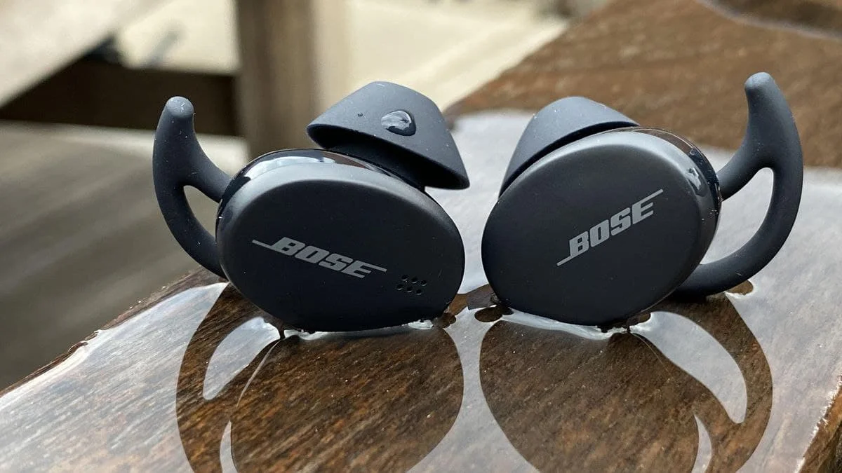

Примеры наушников без указания защиты от пыли, но с защитой от брызг воды – IPX4 (самый распространенный уровень на сегодняшний день):
Примеры пыле- и брызгозащищенных наушников с рейтингом IP54:

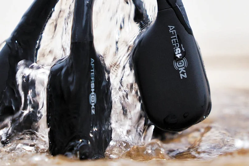

Примеры наушников, которые переживут полное погружение в воду, но не рассчитаны на работу в таких условиях (IP57/IP67/IPX7):
Устройства, которые можно использовать под водой, рейтинг IPX8 или IP68:
