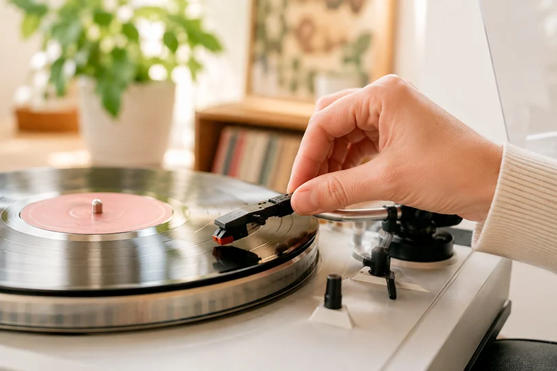

Игла и настройка проигрывателя
Грязная или старая игла усиливает шум даже на чистых пластинках. На кончике скапливаются пыль, налёт и микрочастицы, из-за чего игла хуже считывает канавку и может звучать жёстко, шипяще, грязно.
Настройка тоже критична. Неверная прижимная сила, антискейтинг или геометрия картриджа могут давать искажения, перекос каналов, хрип. Иногда виновата не пластинка, а проигрыватель, который неправильно работает с канавкой.

Проверьте иглу. На ней скапливаются налёт, пыль и микрочастицы. Грязная игла начинает хуже считывать канавку и может звучать жёстко, шипяще, грязно. Если игла давно не менялась или неизвестно, сколько часов она работала, диагностику стоит начинать именно с неё.

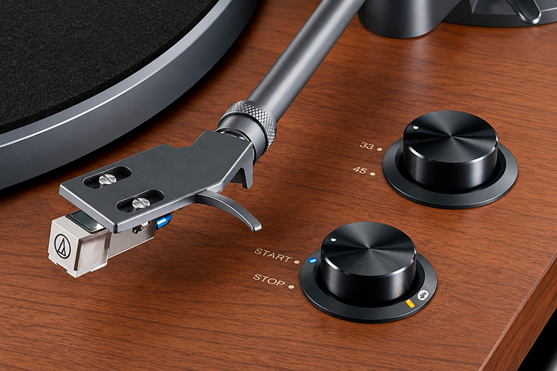

Игла — первая точка контакта с пластинкой. Если она грязная, изношенная или повреждённая, весь остальной тракт уже не спасёт запись. Грязная игла добавляет шипение и жёсткость. Изношенная хуже держится в канавке, усиливает искажения и может повредить пластинки.
Прижимная сила должна соответствовать рекомендации для картриджа. Слишком малый прижим опасен: игла хуже отслеживает канавку, может срываться, хрипеть и повреждать запись. Слишком большой прижим ускоряет износ иглы и пластинки. Антискейтинг помогает игле равномернее держаться в канавке, а правильная геометрия картриджа снижает искажения по стороне.
Нельзя забывать про электрический шум. Щелчки и треск чаще связаны с пластинкой, иглой и статикой, а ровный гул обычно идёт из тракта. Причиной могут быть заземление, кабели, наводки, фонокорректор или неправильное подключение.
