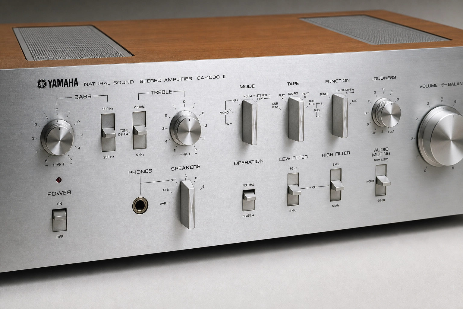

- Переключение класса работы каскадов. Интегральный усилитель CA-1000 образца 1973 года получил селектор режимов: 15 Вт на канал в чистом линейном классе A либо 70 Вт при переходе в энергоэффективный класс AB.

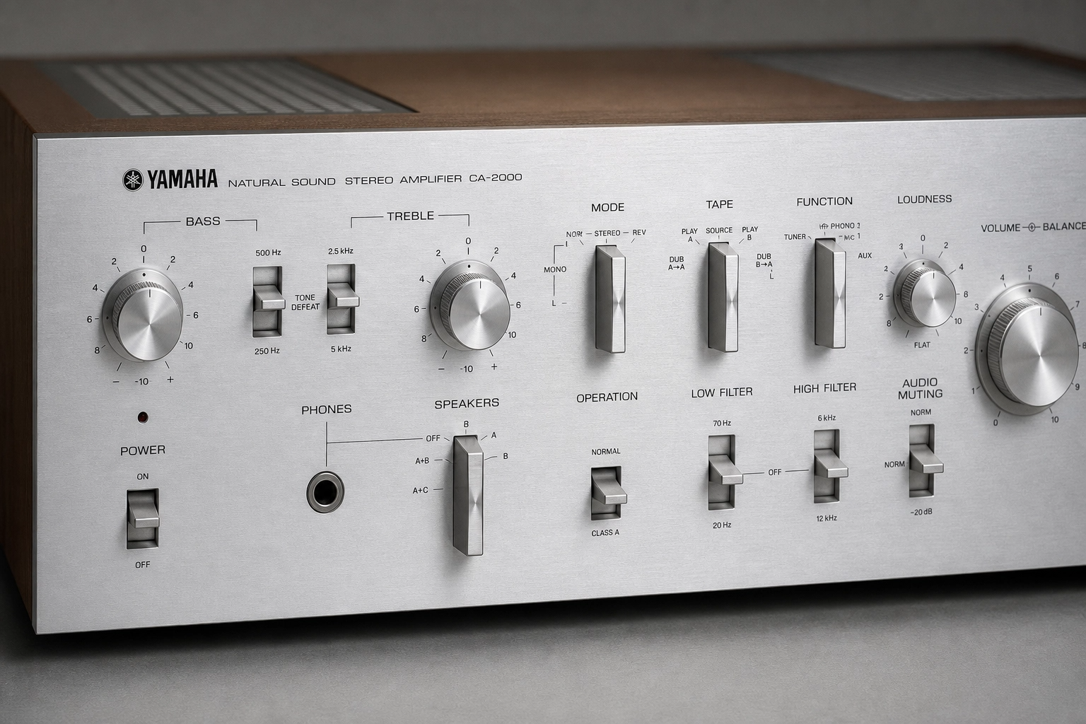

- Фирменные малошумящие полевые сборки. В модели CA-2000 стояли спаренные полевые транзисторы собственной разработки, позволившие снизить коэффициент гармоник до 0,005%.

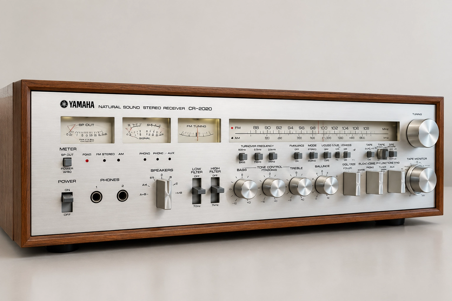

- Сетевой выключатель CR-2020. Пластиковый шток сетевой кнопки в этом ресивере рассыхается от времени и ломается под нагрузкой пружины. Найти оригинальный узел невозможно, приходится ставить современные заменители с переделкой посадочного места.

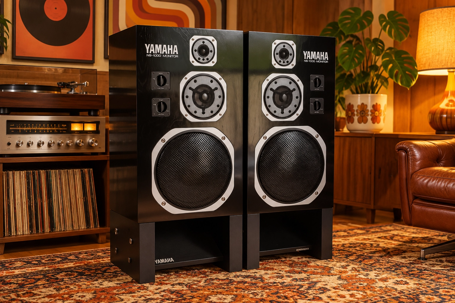

Аналогичный компромисс есть и у флагманской акустики NS-1000M: в закрытом корпусе объёмом около 50 литров спад отдачи по низким частотам начинается уже с отметки 70–80 Гц вопреки паспортным 40 Гц. Глубокого суббасового удара в неподготовленной комнате от неё не получить.

CA-1000 и CA-2000: усилители, с которых всё началось
Интегральный усилитель Yamaha CA-1000 дебютировал в 1973 году. Над его обликом японское бюро GK Design работало совместно с немецким дизайнером Герт-Альфредом Мюллером. Результатом стал строгий канонический фасад: симметричная панель из матированного алюминия, обрамлённая кабинетом из натурального шпона. Главным инженерным достоинством аппарата стал селектор режимов: слушатель мог выбрать 15 Вт мощности в линейном классе A либо перевести каскады в режим AB с отдачей 70 Вт на канал.
В 1976 году появился флагманский интегральник CA-2000 массой 20 килограммов. Внутри установили силовой экранированный трансформатор на 270 ВА и заказные конденсаторы фильтра суммарной ёмкостью 36 000 мкФ. В классе A усилитель отдавал 30 Вт на канал, а в классе B развивал 120 Вт при рекордно низком коэффициенте нелинейных искажений 0,005%. На передней панели появились крупные стрелочные индикаторы мощности с логарифмической шкалой, а ступенчатые регуляторы тембров получили 21 фиксированное положение для точной калибровки тракта. Для европейского и американского рынков эти схемы легли в основу экспортных модификаций CA-1010 и CA-2010 с питанием 120/220 В.
CR-серия: ресиверы без компромиссов по мощности
В семидесятые годы ресиверы воспринимались рынком как утилитарная техника начального уровня. Стереоресивер Yamaha CR-2020 (1977–1979) изменил эту классификацию. Выходная мощность 100 Вт на канал при коэффициенте гармоник 0,05% ставила его в один ряд с топовыми раздельными оконечниками эпохи.
На лицевой панели разместили сразу три стрелочных прибора: два фиксировали выходной уровень левого и правого каналов, а третий служил индикатором качества радиоприёма (Q-метр), измеряя соотношение сигнал/шум и уровень многолучевой интерференции FM-тракта. Входная секция включала независимые входы Phono 1 и Phono 2 с поддержкой головок MM и MC, три группы акустических клемм и раздельные разъёмы предварительного и оконечного усиления. CR-2020 сочетал функционал радиоприёмника с параметрами референсного студийного усилителя.
Акустика NS: бериллий вместо позолоты
Полное раскрытие потенциала усилителей Natural Sound требовало колонок с аналогичной скоростью отклика. В 1974 году компания выпустила трёхполосную акустику NS-1000M (Monitor). В среднечастотном (88 мм) и высокочастотном (30 мм) динамиках инженеры впервые в мире применили купола из чистого бериллия (99,99%), выращенные методом осаждения в вакуумной камере.
Бериллий превосходит алюминий и титан по модулю упругости и скорости прохождения звуковой волны. Высокочастотный купол массой всего 30 миллиграммов мгновенно передавал динамические всплески фонограммы без инерционных искажений. Модель NS-1000M в прочном фанерном корпусе с толщиной стенок 30 мм выпускалась серийно до 1986 года, а её заказные модификации производились до конца 1990-х.

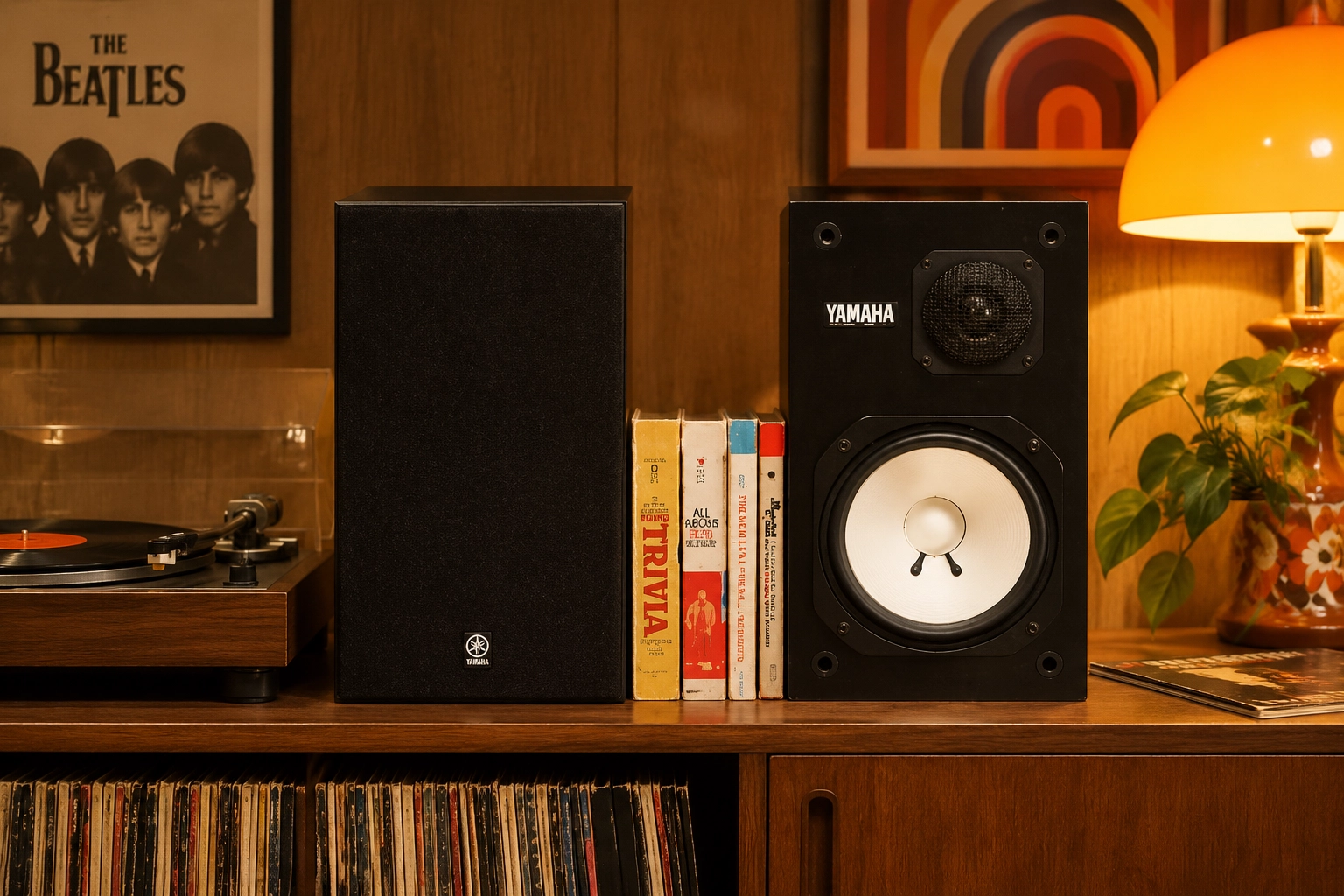

В 1978 году появилась компактная полочная пара NS-10M. Разработанная для домашних систем, она быстро перекочевала в студии звукозаписи благодаря узнаваемому белому бумажному диффузору и бескомпромиссной разборчивости голосового диапазона. Умение колонок выявлять малейшие ошибки сведения сделало их глобальным студийным стандартом ближнего поля, за что в 2007 году компания Yamaha получила техническую премию Grammy.

Справится ли винтажный усилитель CA-серии с современной акустикой?
Да. Благодаря раздельной архитектуре каскадов, развитым блокам питания и высокому коэффициенту демпфирования усилители CA уверенно контролируют современные полочные и напольные колонки с номинальным импедансом от 4 до 8 Ом.

Почему акустика NS-1000M остаётся культовой и к чему быть готовым при покупке?
Её ценят за феноменальное разрешение в голосовом диапазоне благодаря куполам из чистого бериллия вакуумного осаждения. Главные риски при покупке — механические трещины хрупких куполов (оригинальный СЧ-драйвер на замену стоит от 35 000 рублей) и затвердевание заводской пропитки тканевых подвесов басовика, требующее профессиональной обработки спецсоставом.
