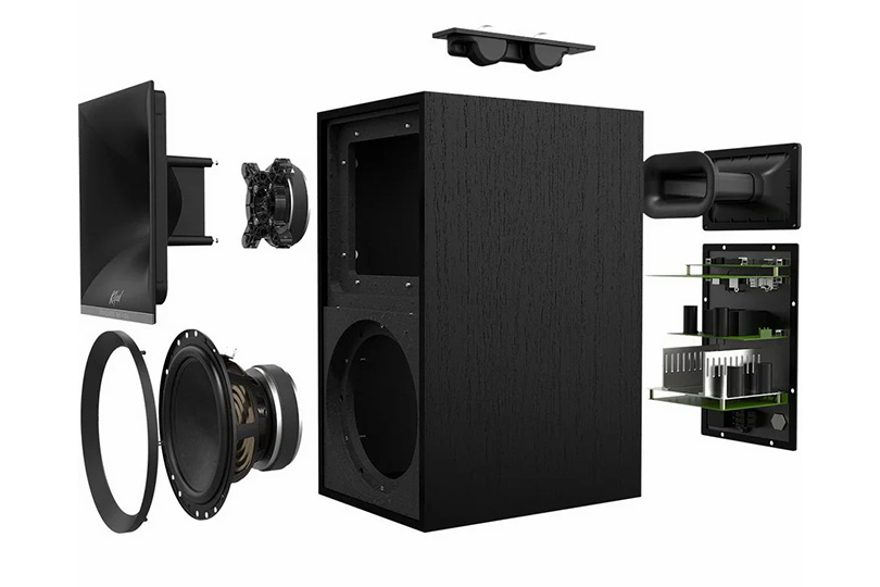

Корпус и динамики
Корпус и динамики изнутри
Корпус гасит лишние вибрации и формирует правильное звуковое давление. Внутри установлены динамики разного размера: крупные отвечают за низкие частоты (басы), маленькие — за высокие (детали голоса, тарелки).
Со временем диффузор динамика может порваться или деформироваться из-за высокой громкости. Винты ослабевают, швы рассыхаются — и появляется дребезг. Пыль забивается в зазоры между подвижными частями, мешая правильной работе.

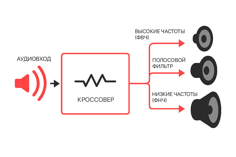

Кроссовер (фильтр частот)
Инфографика: Кроссовер (фильтр частот)
Кроссовер распределяет звуковой сигнал между динамиками: низкие частоты идут на большой динамик, высокие — на твитер. Это плата с конденсаторами и катушками внутри корпуса.
Конденсаторы со временем стареют. Звук теряет чёткость: пропадают высокие частоты, бас становится гулким. Замена кроссовера возвращает акустике первоначальное звучание, но требует опыта в пайке.
