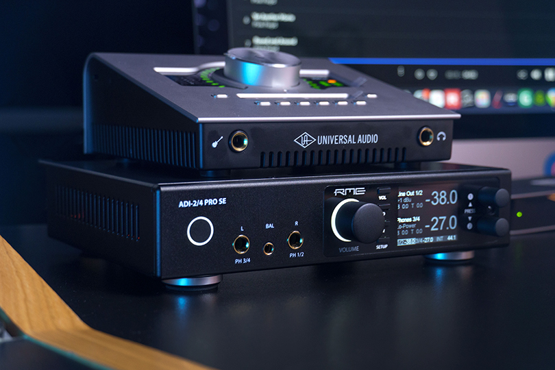

Посмотрим на переднюю панель. ADI-24 Pro SE оснащен тремя высокоточными регуляторами с функцией нажатия, 4 кнопками, IPS-дисплеем с высоким разрешением, двумя выходами для наушников TRS и одним Pentaconn. Отметим, что выходы 1/2 и 3/4 используют два независимых источника питания. Даже через небалансное подключение мы получаем сумасшедшие 122 дБА соотношения сигнал/шум, то есть позади музыки будет полная тишина. Производитель разработал усилительный каскад таким образом, чтобы он одинаково хорошо работал с высокоомными и низкоомными наушниками.

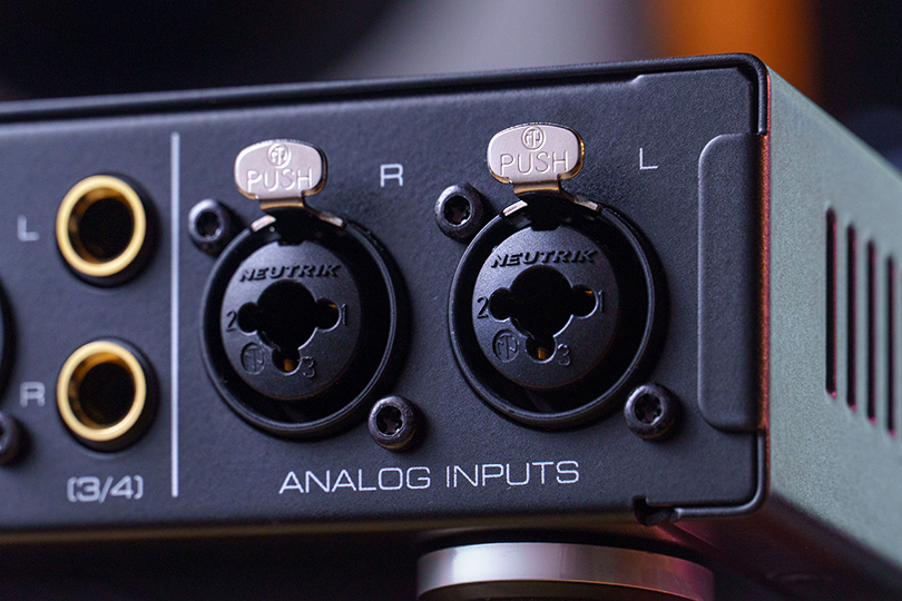

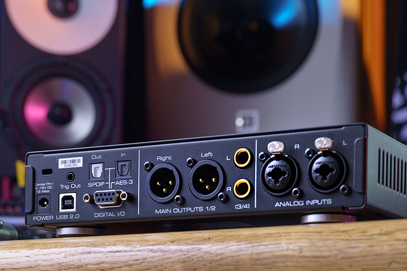

Задняя панель. ADI-24 Pro SE оснащён 2 аналоговыми входами на комбинированных разъемах XLR/TRS, 2 разъемами TRS в качестве выходов, 2 XLR выходами для мониторов, оптическим TOSLINK (также работает с ADAT), а также разъемом USB.
Интересная особенность, которая недоступна многим конкурентам: выходы на передней и задней панели могут работать одновременно даже с разными источниками. У этого решения практическая ценность — ADI-24 Pro SE можно использовать в мастеринге, чтобы пропускать сигналы через обработку и эффекты.
Совместимость. При использовании в качестве компьютерного интерфейса ADI-2/4 Pro предлагает как стерео (два входа / два выхода), так и многоканальный (шесть входов / восемь выходов) режимы. Совместимость с macOS доступна прямо из коробки, а поддержка Windows доступна благодаря драйверу серии MADIface от RME, который обеспечивает полную совместимость с WDM и ASIO.
IPS экран

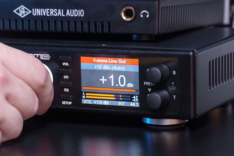

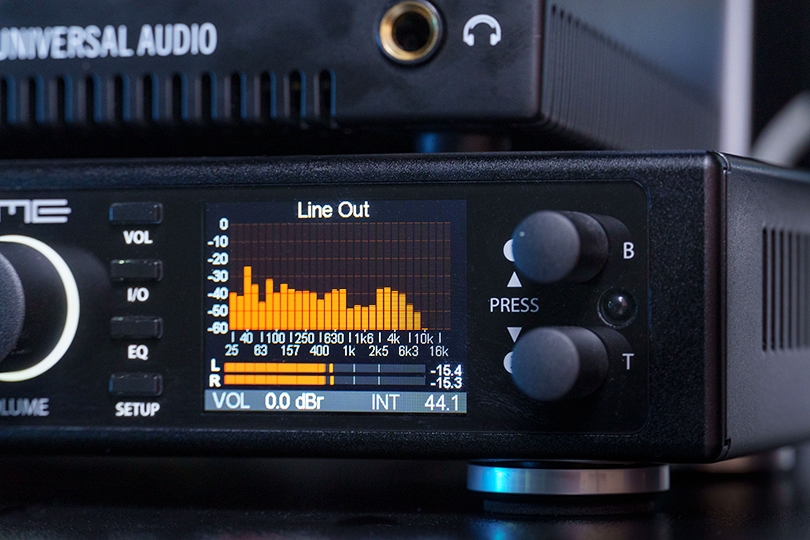

Обновлённый экран на передней панели позволяет «‎проваливаться» в DSP ADI-24 Pro SE для настройки параметров эквалайзера и уровней выходов и входов. На нём также отображается 30-полосный анализатор и информация о подключении. Если экрана будет недостаточно, то точная настройка доступна через специальный фирменный софт на ПК. Также для удобства удалённой настройки в комплекте есть пульт.
