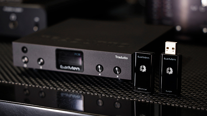

Мы уже рассказывали историю компании Auris Audio и даже сняли документальный фильм про сербские Hi-Fi-бренды Auris и Earmen, полюбившиеся ценителям звука по всему свету. Сегодня мы подготовили для вас обзор усилителя для наушников Auris HA-2SF, пришедшего на смену популярной модели HA-2SE, которая и принесла компании широкую известность на Западе.
