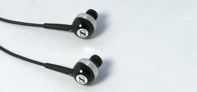

Sennheiser ie8 — оригинал слева
Визуально наушники очень похожи, немного отличается оттенок цвета. При этом различие очень небольшое, если нет на руках оригинальных, то понять, что это подделка — практически нереально. Кабель у поддельных наушников более жесткий, но ориентироваться на это, как на ощутимое различие, не стоит.
Более четкое различие видно внутри, капсюли динамиков другие. Внешне это заметно по другому диаметру катушки, у оригинальных она большего диаметра, оригинальная мембрана сделана из более эластичных материалов (что обеспечивает более мягкое комфортное звучание). Несмотря на то, что IE 8 разборные, хочется посоветовать эти наушники не разбирать, т.к. сломать их достаточно просто не зная правильной технологии разборки (если вам покажется, что наушники требуют ремонта, лучше сдайте в сервис). Сравнения качества звучания приведено ниже.

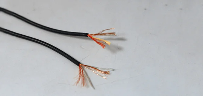

Еще одно различие, это провод. Можно видеть разное качество нитей, препятствующих разрыву провода. У оригинальных используются кевларовые нити, а у поддельных синтетика. Такой провод легче рвется и сильнее подвержен деформации на морозе. Нити из синтетики легко плавятся при температурах 250-350 градусов (температура работы паяльника), в то время как нити из кевлара подвержены лишь незначительной деформации до 500 градусов (при более высокой температуре кевларовые нити должны начать разрушаться). Отличия есть и на коробке, полиграфия на подделке незначительно хуже, но так же как и в случае с наушниками — не имея оригинала отличить подделку очень сложно.

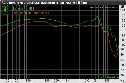

На графике разница обусловлена в несколько меньшей чувствительности и другом тональном балансе. У поддельных IE 8 немного снижены низкие частоты. При субъективном сравнении хочется отметить разницу не столько в тональном балансе, сколько в детальности звучания, сценического позиционирования инструментов и общей панораме. Если у оригинальных IE 8 звучание четкое и разборчивое, то у поддельных звучание напоминает бюджетные модели, где локализация инструментов кашеобразная. Хвосты реверберации, четкое разделение инструментов в пространстве, тихие мелкие детали слышно лишь в оригинальных IE 8.

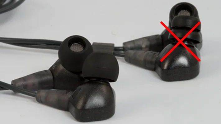

Sennheiser ie6 — оригинал слева
Наушники IE 6 так просто не разбираются, поэтому сравнение ограничено объективными измерениями и субъективным прослушиванием. Внешне наушники очень схожи, слишком явных различий нет.

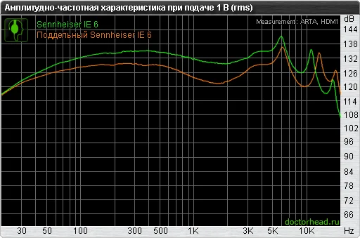

В проводе разница аналогична с моделью IE 8, кевлар против пластика, соответственно, прочность провода у поддельных ниже.
Звучание в целом похожее, несколько ниже отдача на средних и нижних высоких частотах, что хорошо прослеживается на графике АЧХ. Основным минусом выступает низкий уровень детальности и повышенный уровень искажений в области высоких частот. В целом звучание у поддельной модели принципиально не отличается от поддельных ie 8 и низкобюджетных наушников.

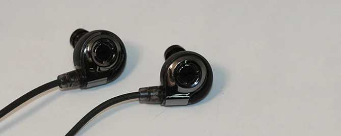

Sennheiser IE 4

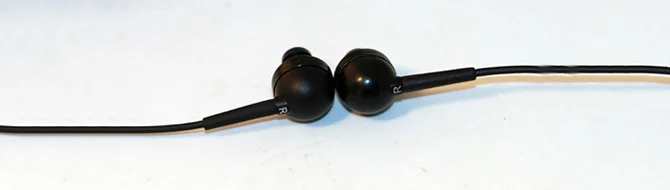

Sennheiser ie4 — оригинал слева

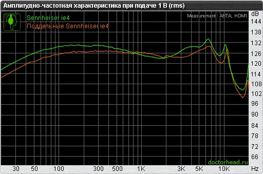

Различие между оригинальными и поддельными визуально проявляется в уровне матовости наушников. Подделка более глянцевая, но найти отличия без оригинала будет затруднительно.
У поддельных наушников в целом схожий тональный баланс, но все перечеркивает неразборчивость звучания. Сложно определить не только локализацию инструментов, но и в целом их количество.

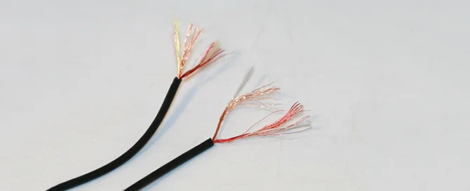

Внешне особой разницы не видно, можно похвалить китайцев за проявленное старание. Вопрос остается лишь в конечном качестве звучания и надежности.

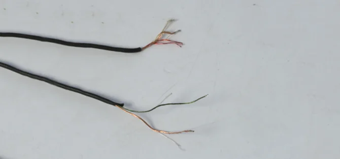

Sennheiser CX 300 — оригинал сверху

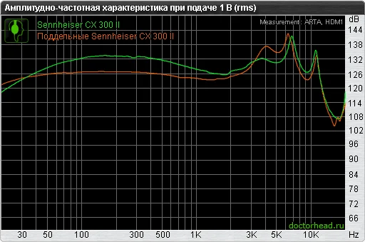

К сожалению нельзя похвалить за качество провода. Вместо кевлара видно белый пластик. Учитывая, что провод довольно тонкий, то риск разрыва у поддельных CX 300-II особенно высокий.
Звучание наушников довольно существенно различается, у оригинальных звучание комфортное и четкое, у поддельных гораздо ниже порог неискаженной мощности и существенно ниже детальность звучания. Звучание у поддельных наушников отличается худшей панорамой, слабой разборчивостью тихих звуков на фоне громких.
