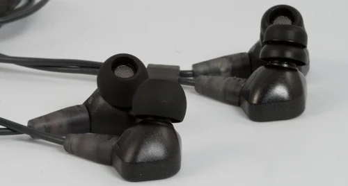

ie8-1.jpgSennheiser ie8 - оригинал слева

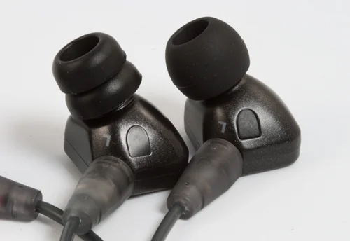

Внешний вид мало отличается от оригинальных, поверхность чуть более глянцевая, чуть другая форма логотипа. Для того, что бы увидеть разницу, нужно внимательно приглядываться и сравнивать с оригиналом.Немного отличается длина провода.
ie8-3.jpgSennheiser ie8 - оригинал справа

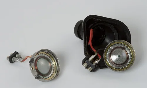

ie8-4.jpgSennheiser ie8 - оригинал слева
ie8-2.jpgSennheiser ie8 - оригинал справа
Внутри можно видеть совершенно другой динамик, у оригинальных в центре можно видеть небольшую полусферу, которая отвечает за рассеивание звуковых волн. Провода к раъему в оригинальных имеют изоляцию, в то время как в поддельных только лакировку.

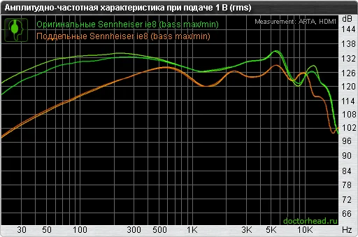

Звучание так же отличается, с сильно заваленными низкими частотами, и более низким общим уровнем чувствительности. Регулировка баса в поддельных наушниках выполняет декоративную роль и не оказывает влияния на звучание. В оригинальных же IE 8 происходит изменение громкости низких частот в пределах 4 дБ. У подделки уровень низких частот ниже порядка 18 дБ, а общая чувствительность ниже примерно на 6 дБ на средних и высоких частотах.В целом качество и уровень звучания находится не невысоком уровне.
