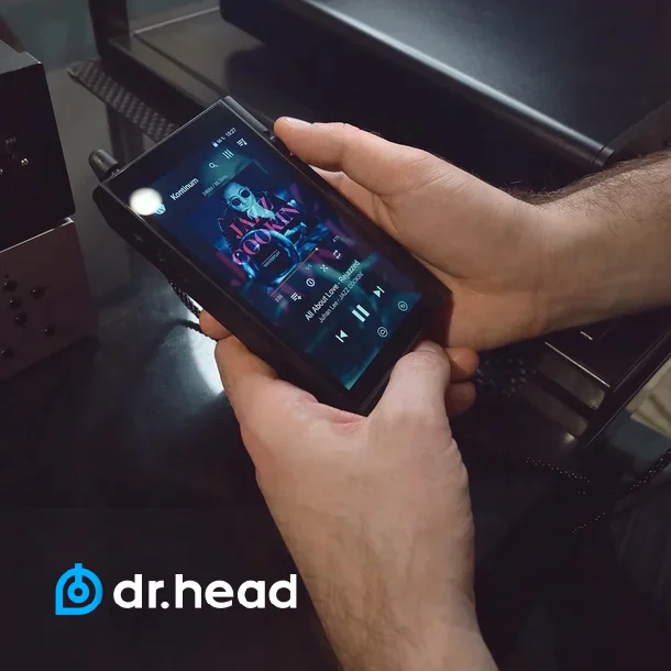

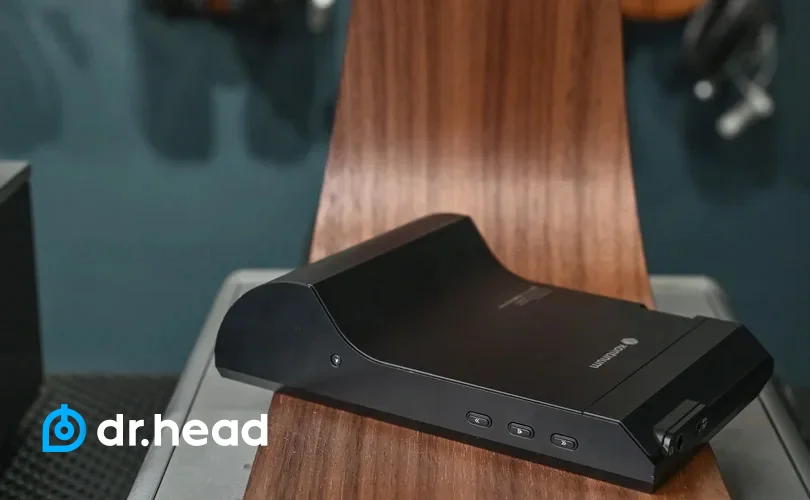

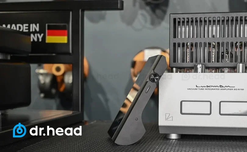

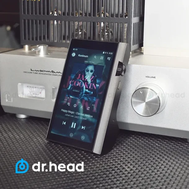

Плеер встречает необычным дизайном странной формы. “Лицо” вполне обычное, в духе A&K — металлический корпус, асимметрия, скошенная грань с колесиком громкости, но на задней стороне массивный выступ — отдельный отсек для сменных аккумуляторов (о которых мы подробно поговорим далее). Выглядит странновато и непривычно, но, помимо технической задачи, новый дизайн, по заявлению создателей, улучшает эргономику. И действительно, в руке K100 держится крепче и удобнее, чем устройства со стандартной плоской конструкцией.
Это касается и вертикального и горизонтального расположения плеера/экрана. При горизонтальной ориентации благодаря выступу — “ручке” по ощущениям плеер напоминает камеру. Экран у плеера 5 дюймовый с разрешением 720 x 1280, а интерфейс отзывчивый, никаких нареканий не вызывает.
Kontinum К100

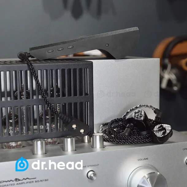

Основная рама корпуса металлическая, а задняя панель выполнена из добротного пластика. На верхней грани миниджек 3,5 мм и 2,5 мм балансный разъем. Справа колесико громкости, под ним кнопка включения. Снизу слот для microSD карты и USB-C разъем. На левой грани три тоненькие кнопки управления воспроизведением. Занятная мелочь: верхняя кнопка, судя по направлению иконок, должна быть перемоткой вперед, а на деле наоборот — назад.

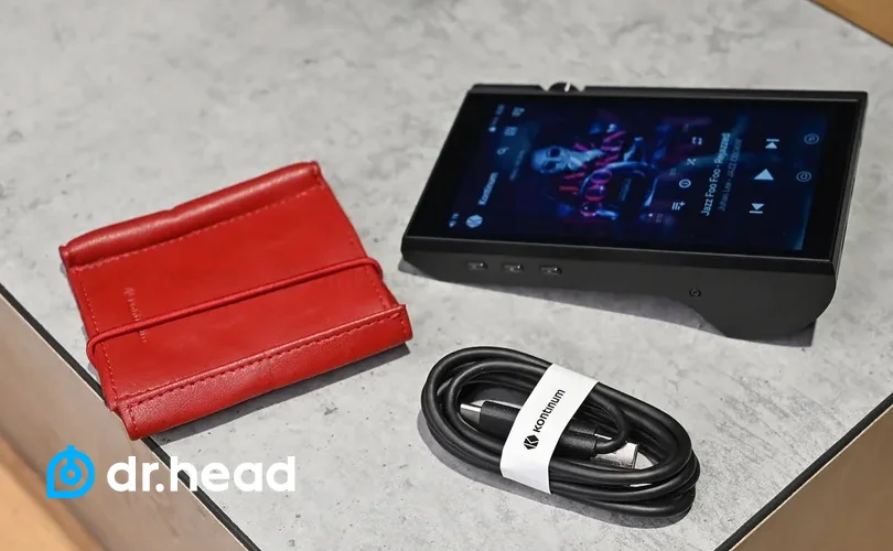

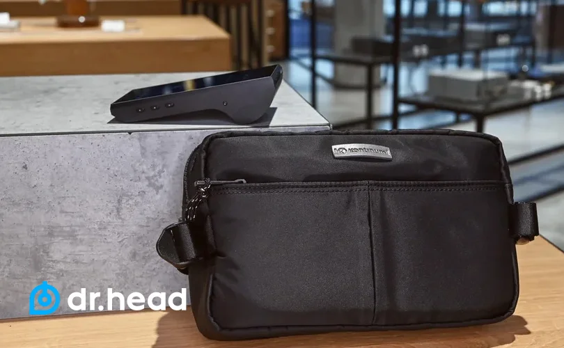

Помимо плеера в коробке располагается большая поясная сумка с множеством  отделений для всего на свете, USB кабель и еще один необычный аксессуар — кожаный футляр с кармашками для 8 microSD карт, который одновременно выступает подставкой для вертикальной установки плеера.
Сумка большая и удобная, но чисто внешне, наверняка, понравится и подойдет не всем. С костюмом, например, такую не наденешь. Но и плеер не настолько огромный, чтобы требовалась такая большая сумка. Он вполне помещается в карман куртки.

В качестве элемента питания корейские инженеры выбрали высокопроизводительные литий-ионные батареи типа 21700, который известен как стандарт аккумуляторов, использующийся крупнейшим производителем электромобилей в США. Номер модели 21700 отвечает диаметру 21 мм и длине 70 мм. Электромобили оснащены аккумуляторным модулем, который объединяет множество таких батарей цилиндрического типа в одну ячейку. А плееру достаточно всего одной. Тем не менее, именно размером батареи обусловлена эта странная и непривычная выпуклость в задней нижней части корпуса плеера K100.
Независимый аккумуляторный отсек расположен так, чтобы аккумулятор не взаимодействовал с электронной платой напрямую. Это создает эффективную среду для литиевой батареи, которая чувствительна к теплу и является источником тепла сама по себе, и для основной платы, где рассеивание тепла особенно важно. Такой подход предотвращает прогрессирование износа самой батареи и ухудшение характеристик плеера в процессе.

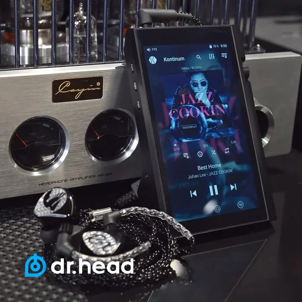

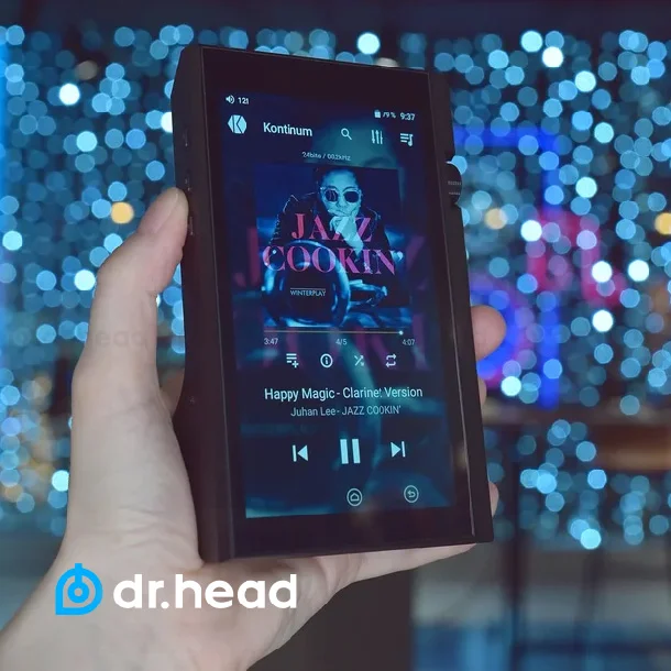

Как уже было сказано, в качестве оболочки тут (как и у A&K) используется кастомизированный Android. Интерфейс предельно простой и интуитивно понятный, никакой лишней мишуры, только важные для воспроизведения функции и настройки. “Рабочего стола” нет, “домашним экраном” служит экран воспроизведения, с которого можно открыть основное меню (тапом по логотипу компании или свайпом слева) или верхнюю “шторку” с настройками.
Доступен русский язык. Есть плейлисты, очередь воспроизведения и все стандартные действия. У 10-полосного эквалайзера присутствует отключаемая функция “группы”, которая вместе с изменяемой частотой немного подтягивает соседние, чтобы получить более плавное изменение звука.
При любом удобном случае плеер гасит экран и входит в режим гибернации, который сводит к минимуму энергопотребление и позволяет быстро вернуться к работе при нажатии кнопки питания. Не нужно беспокоиться о выключении и сохранении заряда, и никакой долгой загрузки во время следующего использования. Даже спустя несколько дней (при достаточной зарядке) — просто кликаете на кнопку и плеер почти мгновенно оживает.
 Kontinum К100
У усиления плеера есть 3 режима мощности. Громкость имеет 150 шагов, можно заблокировать ее, чтобы исключить случайное вращение колесика в кармане или сумке.
Если вы хотите использовать сторонние приложения для стриминга, то они устанавливаются и запускаются из раздела меню “Приложения”. Хотелось бы, чтобы ярлык приложения можно было добавить в основное меню, для доступа в один клик вместо двух, будем надеяться, что такую возможность добавят в одной из следующих прошивок.
