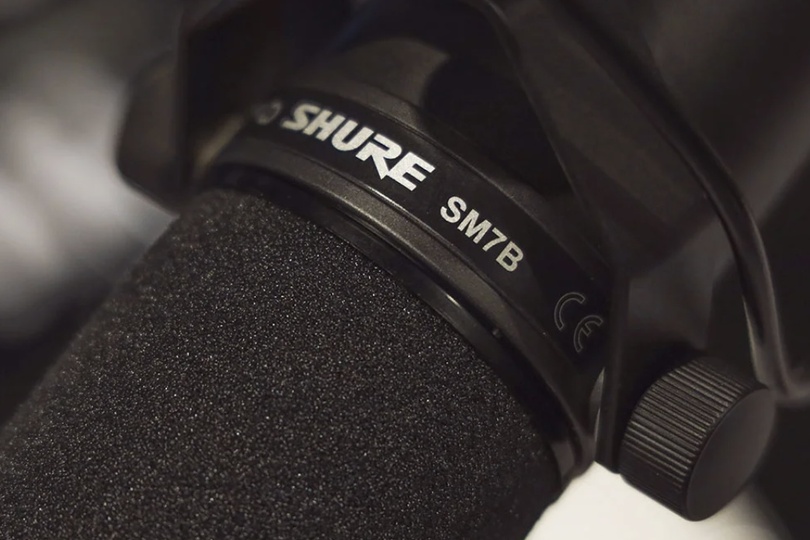

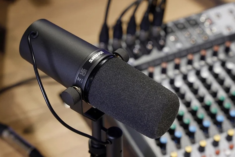

Микрофон собран в алюминиевом корпусе с матовым покрытием, устойчивым к царапинам и следам эксплуатации. Внутри скрыт демпфер на пневмоопорах, который отделяет капсюль от корпуса, снижая влияние вибраций и механических колебаний.
Комплектный поролоновый ветрозащитный колпак снижает влияние взрывных согласных и и уменьшает поток воздуха при работе вблизи. Конструкция рассчитана на многолетнюю эксплуатацию при студийной нагрузке.
Эргономика и установка
Механизм крепления выполнен в виде поворотной скобы: шарнирный хомут фиксирует устройство под нужным углом и надёжно удерживает вес корпуса. Микрофон совместим со стандартными стойками 5/8″; плюс в комплект включён переходник на 3/8″.
Расположение разъёма XLR продумано таким образом, чтобы кабель не мешал при работе за стойкой — сбоку.

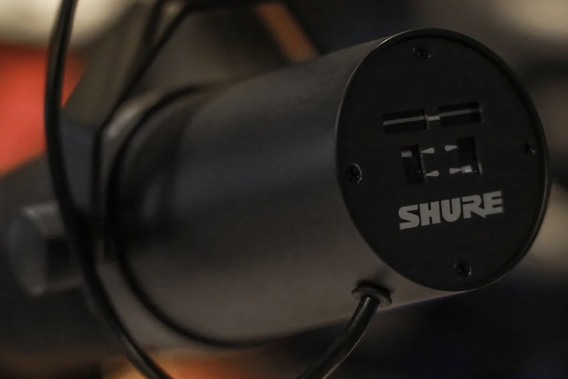

Настройки частотной характеристики вынесены на заднюю панель и закрыты съёмным кожухом. Доступно два варианта корректировки.
Первый регулирует Presence Boost, усиливая область средне-высоких частот и подчеркивая артикуляцию. Второй активирует Low Cut, срезающий низкочастотные призвуки и гул помещения. Такая гибкость даёт возможность адаптировать микрофон под разные задачи — от радиоречи до вокальной записи.
