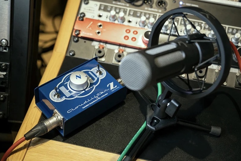

Активатор работает от фантомного питания аудиоинтерфейса или пульта. Динамический микрофон подключается к нему с помощью кабеля XLR. Звуковой сигнал проходит через устройство, усиливается до линейного уровня и передаётся дальше на пульт через кабель XLR — всё просто.

Важно! Cloudlifter не подаёт фантомное питание дальше на микрофон, так как это было бы гибельно для пассивного ленточного микрофона.

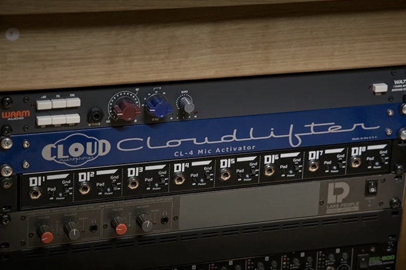

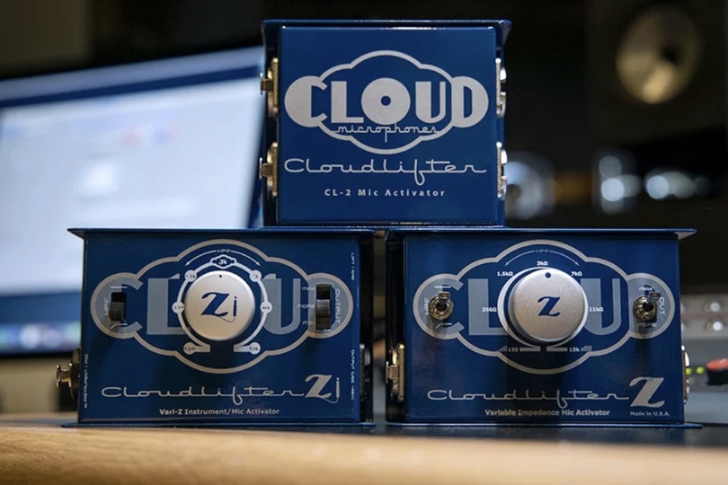

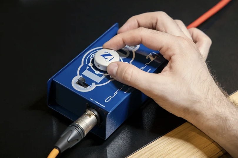

CL-1 и CL-2 по-прежнему остаются флагманами для большинства пользователей. Однако для более сложных задач стоит обратить внимание на CL-4, который не просто добавляет каналы, но и предоставляет инструменты для тонкой настройки. Регулируемый импеданс и фильтр низких частот позволяют точно адаптировать усиление под характер конкретного источника — будь то капризный винтажный ленточный микрофон, гитара, подключаемая через встроенный DI-вход, или синтезатор.
