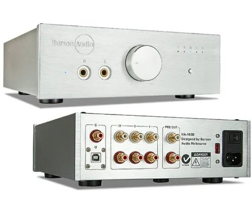

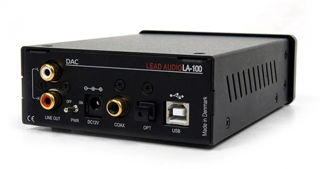

    Типы разъемов
    ХАРАКТЕРИСТИКИ ЦАП
    Цифровых типов разъемов у ЦАП всего три вида – оптический (Toslink), электрический (SPDIF и AES/EBU) и USB. На каждый тип разъемов поддерживаемые частоты и разрядность указываются индивидуально. По USB может быть поддержка формата DSD (SACD формат). Профессиональные многоканальные ЦАП могут принимать по оптическому кабелю многоканальный формат ADAT до 192 кГц при 24 бит на 2 канала, в то время как по Toslink в рамках формата SPDIF – лишь стерео до 96 кГц и 16 бит.
    К данным по USB, стоит обратить внимание на необходимость установки драйвера. Многие ЦАП не требуют установки драйвера. Самые лучший вариант при подключении по USB, когда на устройство есть драйвер с поддержкой ASIO.
