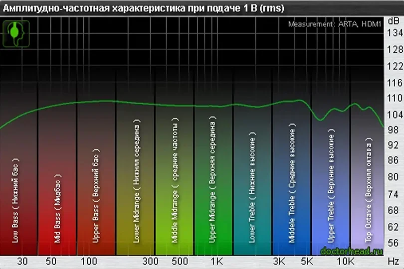

АЧХ (Амплитудно-частотная характеристика)
АЧХ — это график, который показывает, как наушники воспроизводят разные частоты звука. Простыми словами: какие звуки они делают громче, а какие тише.
График АЧХ
Частотный диапазон человеческого слуха — от 20 Гц до 20 000 Гц. Низкие частоты отвечают за бас и барабаны, высокие — за тарелки и голоса. Расширенный диапазон не гарантирует лучшее звучание — важнее равномерность.
Как читать АЧХ
График АЧХ покажет все аномалии звука. Ровная линия — идеал, но на практике всегда есть подъемы и спады.
Читают график так: чем выше точка на определенной частоте, тем громче будет этот звук. Большие отклонения означают, что наушники «красят» звук — усиливают одни частоты и ослабляют другие.
Влияние формы АЧХ на звучание
Форма АЧХ определяет характер звука. Подъем в области низких частот даст мощный бас, но может «замылить» звучание. Провал в средних частотах сделает голоса тусклыми.
Отклонения в высоких частотах влияют на детализацию — шумы записи, дыхание вокалиста, звон струн. Слишком яркие высокие создают усталость при долгом прослушивании.
