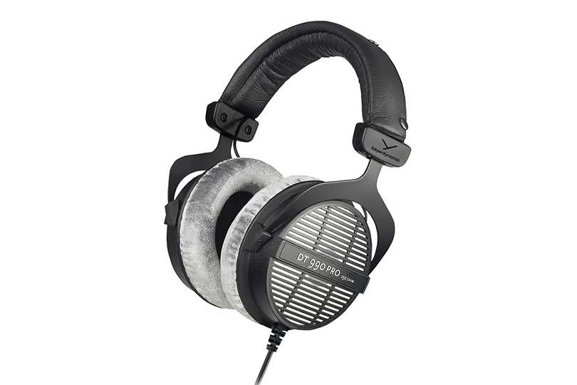

Beyerdynamic DT 990 PRO / 250 ohm
Наушники Beyerdynamic DT 990 PRO / 250 ohm
Легендарные студийные наушники с открытой конструкцией, созданные для профессиональной работы со звуком. Их фирменная V-образная частотная характеристика с подчёркнутыми басами и высокими частотами идеально подходит для домашнего кинотеатра.
Особенности для Atmos:
  • Широкая звуковая сцена — идеально для объёмного позиционирования.
  • Точная передача средних частот — диалоги в фильмах звучат естественно.
  • Высокое сопротивление требует хорошего усилителя, но даёт детальное звучание.
Общая оценка: отличный выбор для киноманов и меломанов. Atmos раскрывается полностью благодаря открытой конструкции.

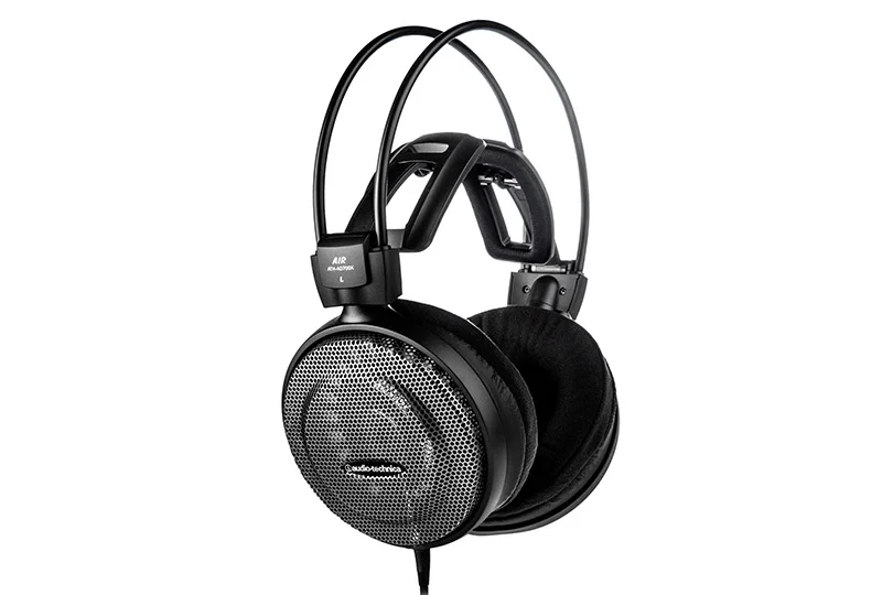

Audio-Technica ATH-AD700X
Наушники Audio-Technica ATH-AD700X
Специализированные игровые наушники с уникальной открытой конструкцией и крыльевой системой крепления, обеспечивающей комфорт при многочасовых сессиях. Модель известна исключительным позиционированием звуков — геймеры называют их «читерскими» за способность точно определять местоположение противников. Лёгкий вес всего 265 грамм делает их идеальными для длительного использования.
Оптимизация под объёмный звук:
  • Специальная настройка драйверов для пространственного звучания.
  • Нет встроенной лицензии Dolby, но отлично работают с Windows Sonic.
  • Широкие амбушюры создают дополнительное ощущение «воздуха» вокруг звуков.
Общая оценка: топ-выбор для геймеров. В шутерах слышите противника на два шага раньше соперников.

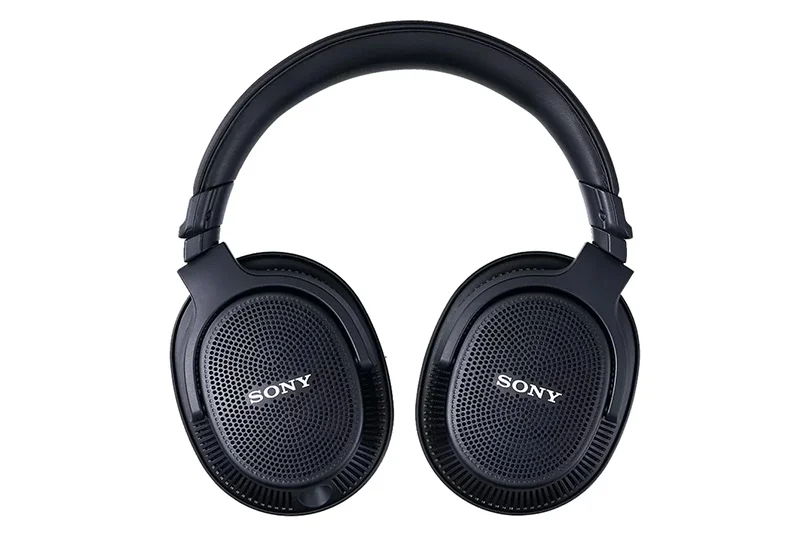

Sony MDR-MV1 Black
Наушники Sony MDR-MV1 Black
Профессиональные референсные наушники с абсолютно нейтральной звуковой подачей, созданные для студийного мониторинга. Закрытая конструкция обеспечивает отличную изоляцию от внешних шумов, что критически важно для погружения в пространственный звук. Японское качество сборки и материалов гарантирует долговечность и стабильное звучание на протяжении многих лет использования.
Преимущества для контента:
  • Нейтральное звучание — не окрашивает обработку Atmos своими особенностями.
  • Хорошая изоляция от внешних шумов — погружение в фильм полное.
  • Отличная передача низких частот — взрывы и басы ощущаются физически.
Общая оценка: сбалансированный выбор для тех, кто потребляет разный контент — одинаково хороши для кино, игр и музыки в Atmos. Надёжное качество Sony плюс отличная совместимость с пространственными технологиями.

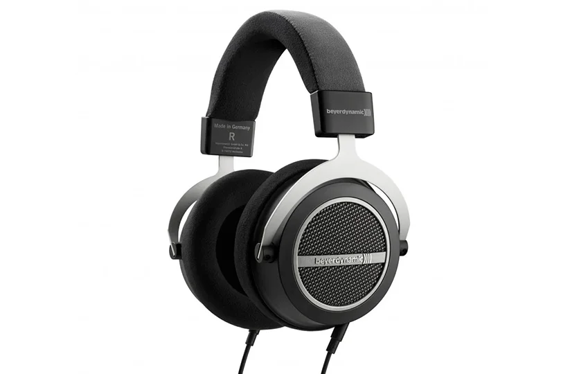

Beyerdynamic Amiron Home
Наушники Beyerdynamic Amiron Home
Премиальные домашние наушники с запатентованной технологией Tesla-драйверов, обеспечивающих исключительную детализацию звука. Модель изначально создавалась с учётом современных пространственных технологий и имеет официальную сертификацию Dolby. Роскошные материалы отделки и эргономичная конструкция делают их идеальными для длительного домашнего использования.
Оптимизация под Dolby Access:
  • Специальная настройка частотной характеристики под алгоритмы Atmos.
  • Рекомендованы самой компанией Dolby для домашнего использования.
  • Мягкие амбушюры и лёгкая конструкция — комфорт при длительном просмотре.
Общая оценка: премиум-вариант для истинных ценителей. Полная поддержка всех пространственных технологий Windows 10/11. Драйверы обновляются автоматически. Если бюджет позволяет — лучшего сочетания цены и качества для Atmos не найти.

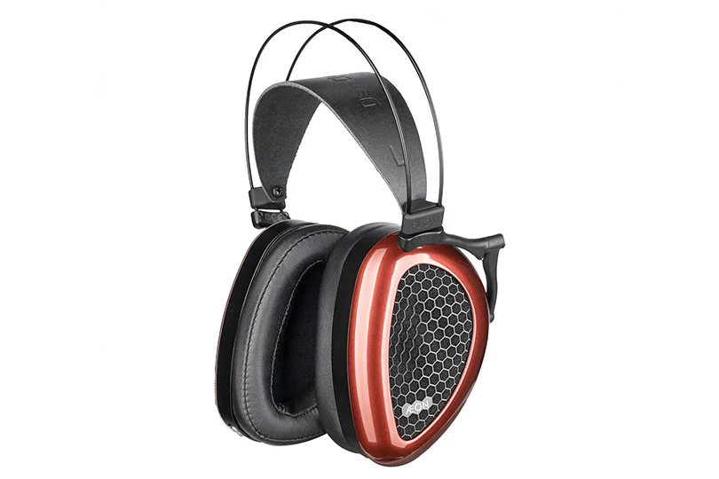

Dan Clark Audio Aeon 2 Open
Наушники Dan Clark Audio Aeon 2 Open
Революционные планарно-магнитные наушники с уникальной складной конструкцией, делающие их идеальными для путешествий без компромиссов в звуке. Модель использует запатентованную технологию V-Planar и TrueFlow v2, обеспечивающую исключительную детализацию и широкую звуковую сцену. Открытая конструкция создаёт более естественную подачу по сравнению с закрытыми версиями, а лёгкий вес всего 290 грамм позволяет использовать их часами без усталости.
Оптимизация под пространственный звук:
  • Планарно-магнитные драйверы обеспечивают точное позиционирование звуков в пространстве.
  • Низкое сопротивление 13 Ом позволяет использовать с портативными устройствами.
  • Складная конструкция делает их самыми портативными в премиум-сегменте.
Общая оценка: эмоциональные и живые наушники с приятной теплотой, идеальные для тех, кто ценит полноразмерный звук в компактном форм-факторе. Отличный выбор для аудиофилов, которые часто путешествуют.

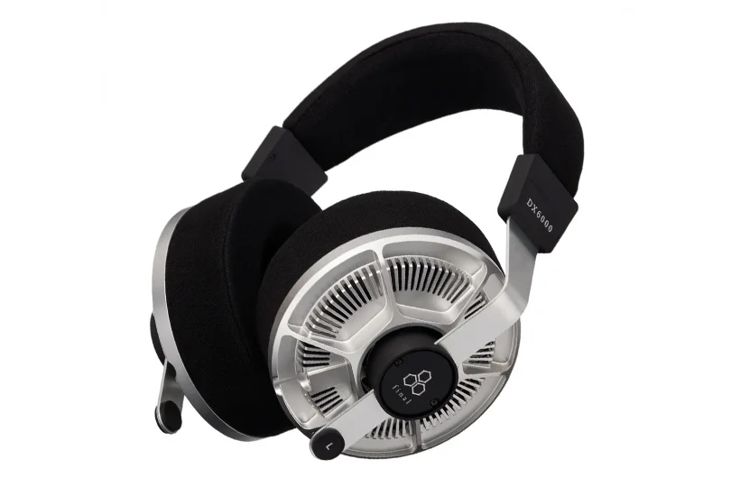

Final Audio DX6000
Наушники Final Audio DX6000
Флагманские открытые наушники с революционным магниевым динамическим драйвером и технологией Free Air Structure, создающей уникальный спикер-подобный звук. Модель представляет собой совершенно новый подход Final Audio к созданию наушников с ультра-открытой архитектурой, превосходящей традиционные открытые конструкции. Японское качество сборки и использование традиционной бумаги washi в амбушюрах делают их исключительно комфортными для длительного прослушивания.
Преимущества для Dolby Atmos:
  • Чрезвычайно широкая и открытая звуковая сцена с высотой и масштабом, создающая куполообразное звуковое пространство.
  • Магниевый драйвер с минимальными резонансами обеспечивает чистую передачу пространственных эффектов.
  • Высокое сопротивление 479 Ом на 20 кГц требует мощного усилителя, но даёт исключительную детализацию.
Общая оценка: выделяются безупречной сборкой, комфортом высшего уровня и погружающей открытой звуковой сценой. Идеальны для эмбиент, поп и кинематографических жанров. Для истинных ценителей Hi-Fi звука с соответствующим бюджетом.

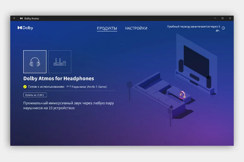

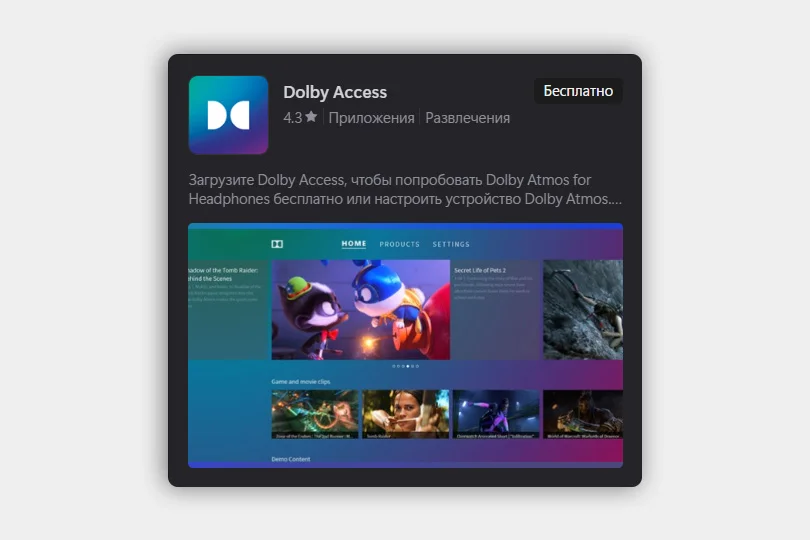

Установка и активация через Dolby Access
Шаг 1. Скачайте приложение из Microsoft Store
  1. Откройте Microsoft Store (значок корзины в панели задач).
  2. В поиске наберите Dolby Access.
  3. Нажмите «Получить» — приложение бесплатное.
Приложение Dolby Access
Шаг 2. Запустите и выберите режим
  1. Запустите Dolby Access.
  2. Выберите «Настроить Dolby Atmos для наушников».
  3. Подключите наушники, если ещё этого не сделали.
Шаг 3. Активируйте подписку
  • Пробный период: нажмите «Попробовать бесплатно» — 7 дней без ограничений.
  • Лицензионный ключ: если купили лицензию, введите код в соответствующее поле.
Активация подписки Dolby Access

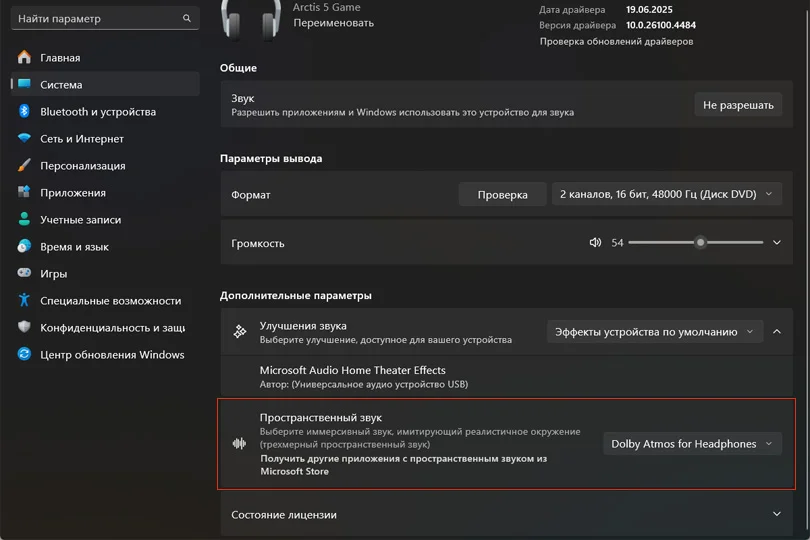

Шаг 4. Измените системные настройки
  1. Кликните правой кнопкой по значку звука в трее → «Открыть параметры звука».
  2. Выберите ваши наушники.
  3. Нажмите «Свойства устройства» → «Дополнительные свойства».
  4. Вкладка «Пространственный звук» → Dolby Atmos for Headphones.
Системные настройки

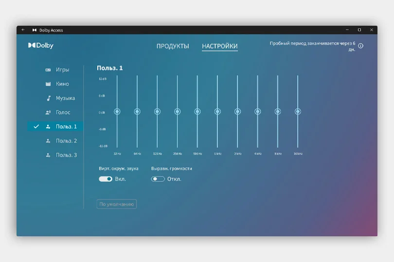

Как правильно настроить эквалайзер под Dolby Atmos
Dolby Atmos создаёт объёмное звучание, но наушники часто «окрашивают» звук по-своему. Один и тот же трек может звучать слишком басовито на одних наушниках и слишком резко на других.
Интерфейс эквалайзера
Что даёт настройка эквалайзера:
  • Баланс частот — вокал не теряется за басом, высокие не режут слух.
  • Чёткость позиционирования — лучше слышите, откуда идёт звук.
  • Комфорт при длительном прослушивании — никаких резких звуков.
Где найти эквалайзер: в приложении Dolby Access есть встроенные настройки звука. Также можете использовать эквалайзер вашей звуковой карты или сторонние программы.
