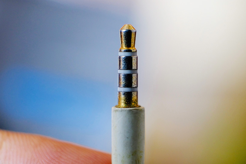

Если окисление затронуло только штекер 3,5 мм, аккуратно протрите его сухой тканью или ватной палочкой, смоченной в изопропиловом спирте. Дайте полностью высохнуть перед подключением. При серьезной коррозии внутри корпуса лучше обратиться к специалистам.

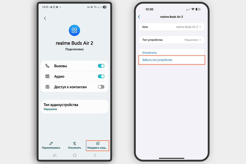

Сперва нужно убедиться, что проблема в радиопомехах. Зайдите в настройки Bluetooth на телефоне или компьютере. Разорвите соединение с наушниками и подключите заново. Устройство автоматически выберет менее загруженный канал. Если проблема незначительная — перегрузка её решит. Если нет, о идём дальше.

  • Почистите разъём 3,5 мм сухой ватной палочкой — уберите пыль и грязь

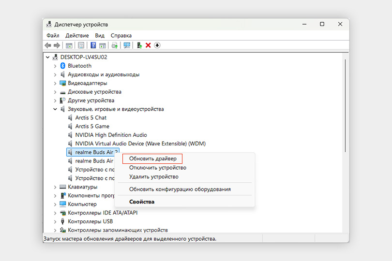

Проблемы с драйверами решаются просто. Зайдите в «Диспетчер устройств» и найдите звуковую карту. Щёлкните правой кнопкой и выберите «Обновить драйвер». Для наушников известных брендов лучше скачать драйверы с официального сайта производителя.
Универсальные программные решения
Если обновление не помогло, попробуйте перезагрузить звуковую систему. Отключите наушники, зайдите в «Диспетчер устройств» и удалите звуковое устройство. Перезагрузите компьютер — система заново установит драйверы. Некоторые накопленные системные ошибки после этого исчезают.
