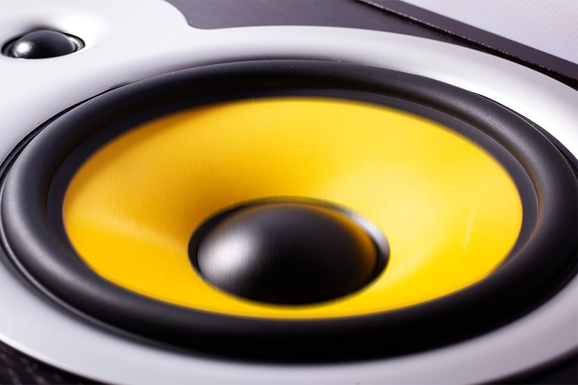

- Снимите защитные решетки и осмотрите диффузоры — на них не должно быть разрывов, вмятин или пятен.
- Аккуратно надавите на центр диффузора — он должен ходить плавно, без заеданий.
- Проверьте резиновые подвесы вокруг диффузоров — трещины означают скорую замену.
- Убедитесь, что пылезащитные колпачки в центре не отклеились.

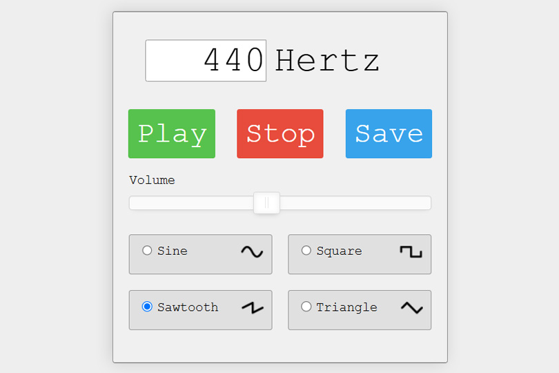

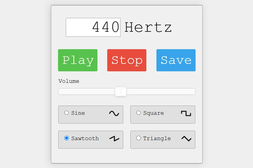

Генераторы сигналов
Сайт AudioCheck или Online Tone Generator позволят проверить отдельные частоты. Включите синусоидальный тон на 40 Гц — так вы услышите, справляются ли колонки с глубокими басами. Поднимайтесь по частотам: 100 Гц, 500 Гц, 1 кГц, 5 кГц, 10 кГц. На каждой частоте звук должен быть чистым, без дребезга. Если на какой-то частоте появляется хрип или звук пропадает — есть проблемы с динамиками.
Sweep-тест (плавное изменение частоты) покажет резонансы корпуса. Включите развертку от 20 Гц до 20 кГц — звук должен изменяться плавно. Резкие всплески громкости или дребезг на определенных частотах говорят о плохой конструкции.
