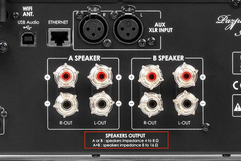

Где посмотреть характеристики усилителя:
  • На задней панели устройства (наклейка с техническими данными).
  • В инструкции или на сайте производителя.
  • Ищите строчки типа «4-16 Ом», «8 Ом nominal» или «Speaker impedance».

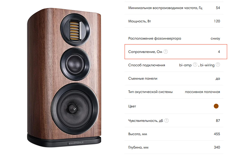

Типичные значения импеданса колонок
В магазинах встречаются колонки с сопротивлением от 4 до 16 Ом.
Колонки с импедансом 4 Ома— самый популярный вариант. Они дают максимальную громкость при той же мощности усилителя, но сильно нагружают его и требуют качественной техники. Это стандарт для автозвука, где ещё встречаются варианты 2 и 3 Ома. Если усилитель слабый, он может перегреться при работе с такими колонками.
Сопротивление 6 Ом встречается редко, обычно в студийных мониторах. Это компромисс между громкостью и нагрузкой на усилитель. Такие колонки работают с большинством усилителей без проблем.
8 Ом — классический домашний стандарт. Такие колонки щадят усилитель, но играют чуть тише 4-омных при той же мощности. Они идеально подходят для ламповых и бюджетных усилителей и считаются золотой серединой для домашней акустики.
Колонки с сопротивлением 16 Ом предназначены для специальных задач. Они дают минимальную нагрузку на усилитель и позволяют подключать несколько колонок параллельно без риска перегрузки.
Ознакомьтесь с нашими популярными моделями акустики с импедансом 4 Ом

При выборе акустики важно понимать основные принципы безопасного подключения. Главное правило простое: всегда можно подключать колонки с импедансом выше, чем поддерживает усилитель, но никогда наоборот. В идеале значения обоих устройств должны быть равны.
Безопасные варианты подключения
Когда импеданс колонок превышает возможности усилителя, техника остается в полной безопасности. 8-омные колонки, подключенные к усилителю на 4 Ома, дадут звук в два раза тише, но оборудование будет работать стабильно. Аналогично ведут себя 16-омные колонки с усилителем на 8 Ом — звук получается совсем тихим, но абсолютно безопасным для техники.
Можно:
  • 8-омные колонки → усилитель на 4 Ома
  • 16-омные колонки → усилитель на 8 Ом
