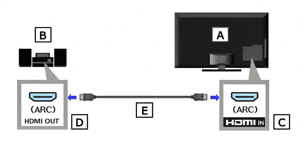

Схема подключения: A – ТВ, B – аудиосистема, HDMI-вход на телевизоре, HDMI-выход на аудиосистеме, скоростной кабель HDMI-2.1

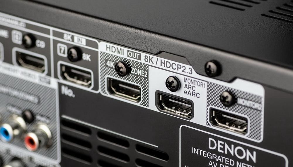

Чтобы понять, как подключить HDMI ARC, найдите на задней панели ТВ-панели и саундбара порты с соответствующей маркировкой (ARC или eARC/ARC). Соедините именно их одним HDMI-кабелем. После этого зайдите в настройки аудио на дисплее и активируйте функцию (она может называться CEC, Anynet+, Bravia Sync, Simplink и т.д.), а в качестве источника вывода аудиосигнала выберите «Аудиосистема» или «HDMI-ARC».
