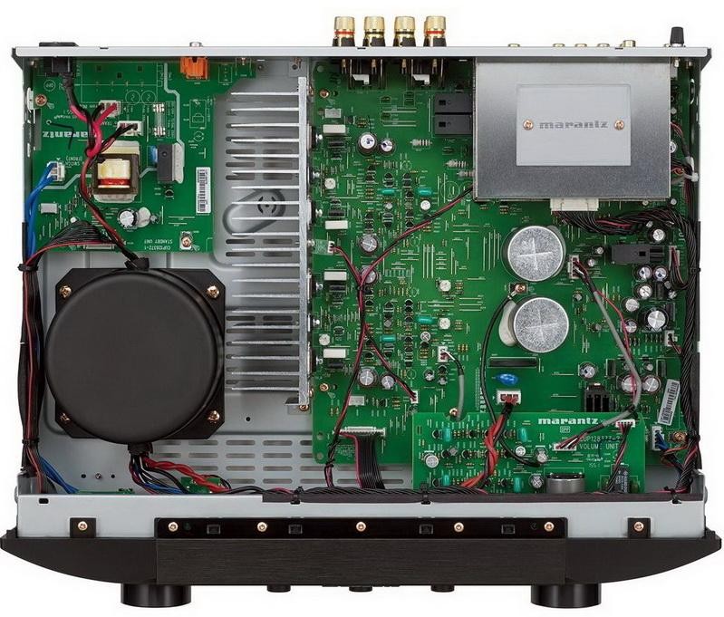

Первое, что бросается в глаза внутри типичного аудиоусилителя — это блок питания. Его задача — не просто подать электричество, а преобразовать переменный ток из розетки в чистый и стабильный постоянный ток нужного напряжения. В блоке питания главные роли у трансформатора (он отвечает за понижение напряжения до необходимого уровня) и бочкообразных конденсаторов, которые сглаживают пульсации тока и накапливают энергию для резких музыкальных всплесков.
Далее аудиопоток попадает в усилительный тракт, который тоже обычно состоит из двух частей. Сначала в дело вступает предусилитель. Здесь слабый входной сигнал от источника получает первичное усиление, а мы — возможность управлять громкостью, тембром и выбирать активный вход. Затем подготовленная аудиоинформация отправляется в преобразователь мощности (оконечный каскад). Именно здесь происходит основная «магия»: мощные транзисторы или электронные лампы создают точную, но многократно усиленную копию аудиопотока, способную заставить диффузоры колонок двигаться и создавать звук. Режим работы этих ключевых элементов и определяет конкретный тип архитектуры прибора.
Усилитель внутри

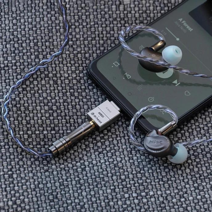

Для любого девайса, работающего от аккумулятора — будь то Bluetooth-колонка, смартфон или беспроводные наушники — время автономной работы является критичным параметром. Здесь важен каждый миллиампер энергии, поэтому оптимальным вариантом становятся портативные представители сверхэффективной технологии D. Именно она позволяет выжать максимум громкости при минимальном расходе заряда батареи. Современные усилители громкости этого типа часто интегрированы в единую микросхему вместе с ЦАП и другими компонентами, что делает их идеальным решением для компактной портативной техники.
Подключение усилителя к смартфону
