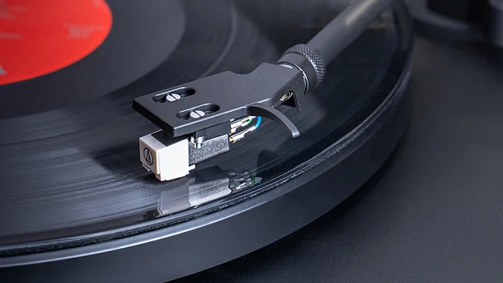

На проигрыватель винила устанавливают либо MM-головку (звукосниматель с подвижным магнитом) либо MC-головку (звукосниматель с подвижной катушкой). Для этих двух типов звукоснимателей нужно определенное усиление. Поэтому на рынке существуют три типа фонокорректоров: для ММ-головок, для МС-головок и с переключением MM/MC. Наш подопечный — TEAC PE-505 — может работать с любым типом звукоснимателей, так как в его корпусе есть сразу несколько каскадов коррекции и усиления. Вся тонкая настройка под конкретный тип картриджа доступна на передней панели. Кратко скажем об особенностях работы фонокорректора с MM и MC.
Работа с MM-картриджем
Головки с подвижным магнитом больше всего распространены на рынке и используются в проигрывателях различных ценовых сегментов. Фонокорректор для MM-звукоснимателя имеет средний уровень усиления от 36 до 46 дБ. MM-головка имеет высокий уровень сопротивления и индуктивности, поэтому MM-фонокорректор имеет на входе внушительное сопротивление в 47000 Ом (47 кОм). Однако этот показатель может меняться в зависимости от картриджа — для этого необходимым является показатель ёмкости. О чём речь?
Однин из важных параметров, который регулируется в MM-фонокорректорах, — это ёмкость, которая измеряется в пФ (пикофарад). Она изменяется в зависимости от картриджа и значительно влияет на характер звучания высоких частот. Не будем уходить далеко в физику, пока скажем, что ёмкость — это способность накапливать электрический заряд. У всех картриджей он разный, а значит регулировка емкости позволяет точно сбалансировать фонокорректор и конкретный звукосниматель. Опять же, сравнение с бокалами уместно. Так что, если увидите на лицевой панели обозначение pF, не пугайтесь. Данная регулировка, скажем прямо, для эстетов-виниловодов, и она доступна на TEAC PE-505. Если говорить о звуке, то регулировка влияет в том числе на уровень спада в высоких частотах.
Работа с MC-картриджем
Головки с подвижной катушкой обеспечивают высочайшее качество звука, но уровень сигнала с MC-картриджа слабейший: от 0.15 мВ до 0.5 мВ (у ММ, для сравнения, 2 или 3 мВ). Именно поэтому фонокорректор должен иметь высокий уровень усиления — от 60 дБ и выше. У TEAC PE-505 есть регулировка сопротивления под конкретные картриджи. Уровень сопротивления можно протестировать — для этого на передней панели есть специальная кнопка и аналоговая стрелка. Для пользователя доступно балансное соединение проигрывателя и фонокорректора — раньше оно было только в студийных системах. Оптимальным проигрывателем для TEAC PE-505 будет проигрыватель TEAC TN-5BB — его подробный обзор в нашем материале. Вместе они образуют единую экосистему, поскольку у этого проигрывателя тоже есть балансное подключение.
