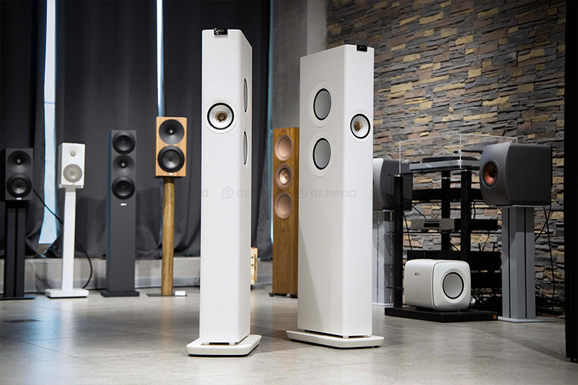

Основные функции DSP в аудио
Современные DSP-модули умеют гораздо больше, чем просто усиливать звук. Вот за что они отвечают на практике:
  • Эквалайзер и частотные фильтры — убирают лишние частоты и подчеркивают нужные. Например, срезают резкие высокие в дешевых наушниках или добавляют басы в маленьких колонках.
  • Кроссовер — разделяет звук между разными динамиками. Низкие частоты идут в сабвуфер, средние в основные динамики, высокие в твитеры. Каждый работает в своем диапазоне.
  • Временные задержки — синхронизируют звук от разных источников. Полезно, когда динамики стоят на разном расстоянии от слушателя.
  • Лимитер и компрессор — не дают громким звукам «рвать уши», а тихие делают слышнее. Особенно важно для подкастов и фильмов с резкими перепадами громкости.
  • Шумоподавление — убирает постоянные фоновые звуки вроде гула двигателя или шипения.
  • Виртуальный объемный звук — создает эффект многоканального звучания даже в обычных стерео-наушниках.
  • Автонастройка под комнату — DSP включает тестовые сигналы, анализирует акустику помещения и автоматически корректирует настройки.

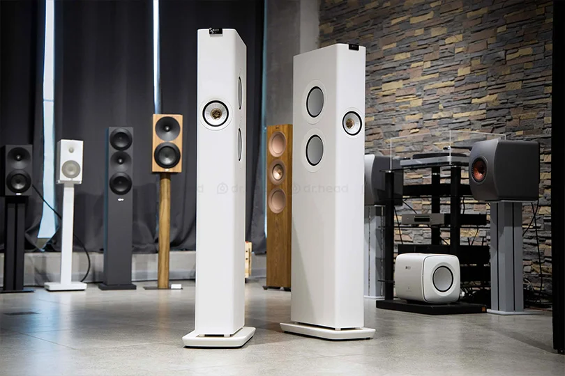

DSP в колонках, саундбарах и ресиверах: что он реально улучшает
В акустических системах DSP-процессор работает как персональный звукоинженер — настраивает звук под конкретную модель и условия использования:
  • Коррекция частотной характеристики — каждая колонка звучит по-своему из-за особенностей динамиков и корпуса. DSP выравнивает АЧХ, убирает пики и провалы, делает звучание более естественным.
  • Настройка под помещение — процессор анализирует акустику комнаты через встроенный микрофон. Если басы бубнят из-за близких стен, DSP их приглушит. Если высокие частоты поглощает мягкая мебель — добавит яркости.
  • Согласование разных динамиков — в многополосной системе каждый динамик имеет свой характер. DSP подстраивает их работу так, чтобы звук воспринимался цельно, без разрывов между частотами.
  • «Умная» громкость — при низкой громкости DSP подчеркивает басы и высокие, которые хуже слышны ночью. При высокой — защищает от искажений.
Большинство современных колонок имеют готовые режимы «Кино», «Музыка», «Игры». Это не маркетинг — DSP реально меняет звучание под тип контента. Правда, улучшения заметны не всегда: в дорогих моделях звук хорош и без обработки.
