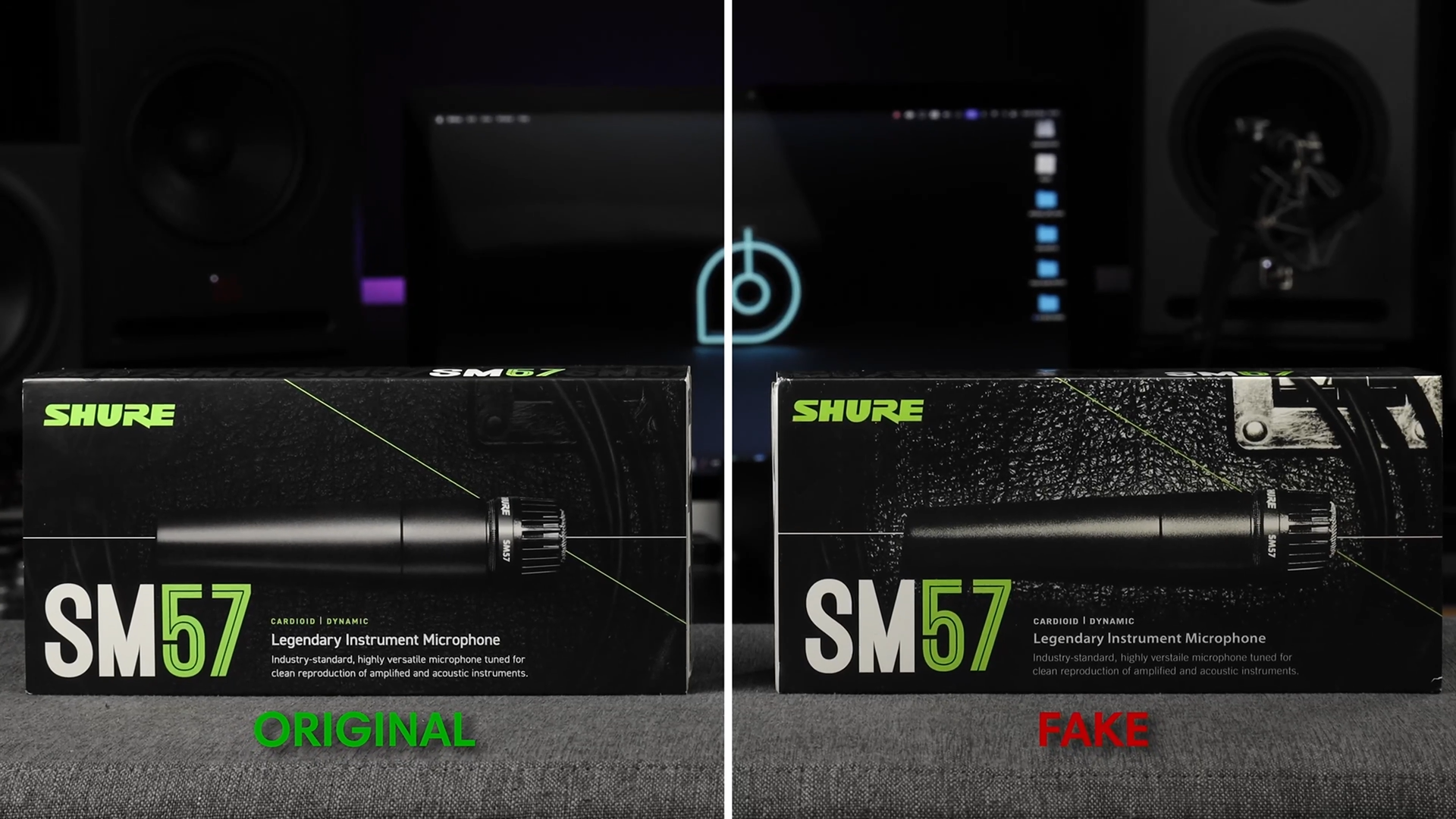

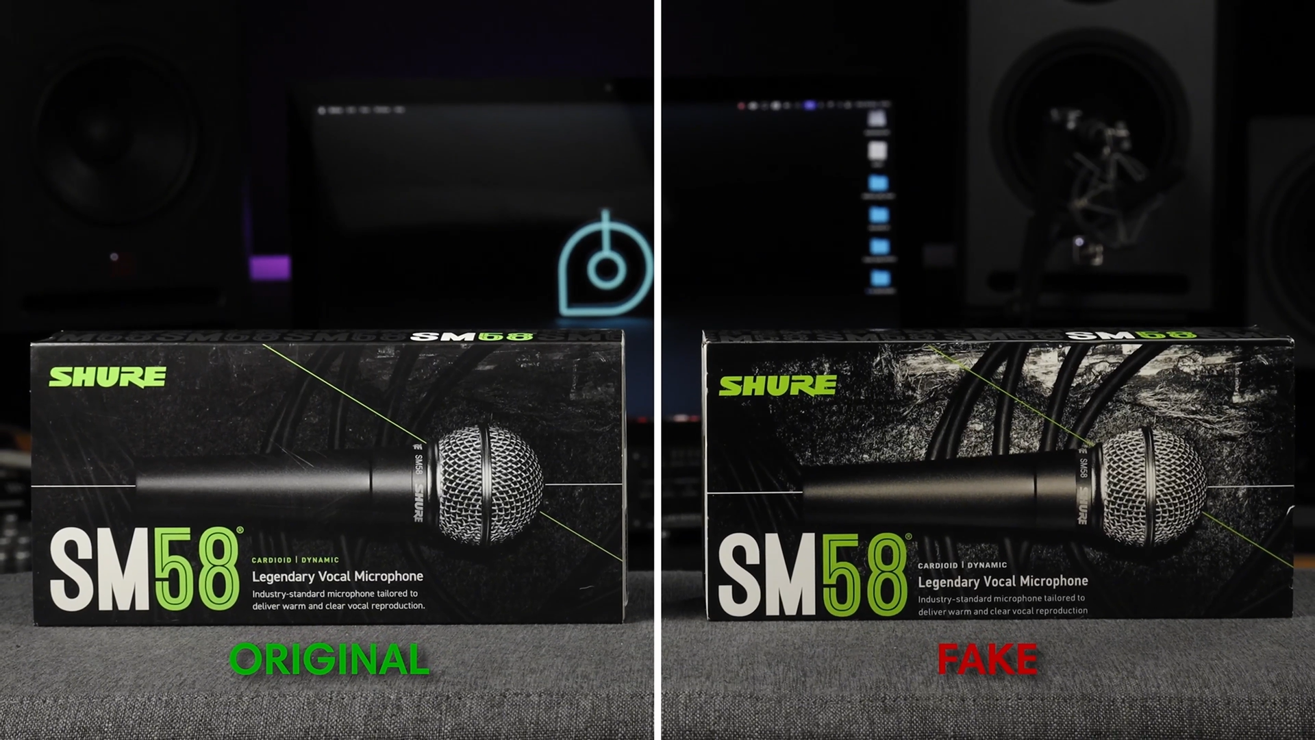

Коробки оригинала и фейка явно отличаются — это видно невооруженным глазом. Уже на этом этапе можно распознать подделку и обойти ее стороной. Время от времени бренды меняют дизайн упаковки, а производители фейков не успевают за ними. Так, быть может, произошло и в нашем случае.

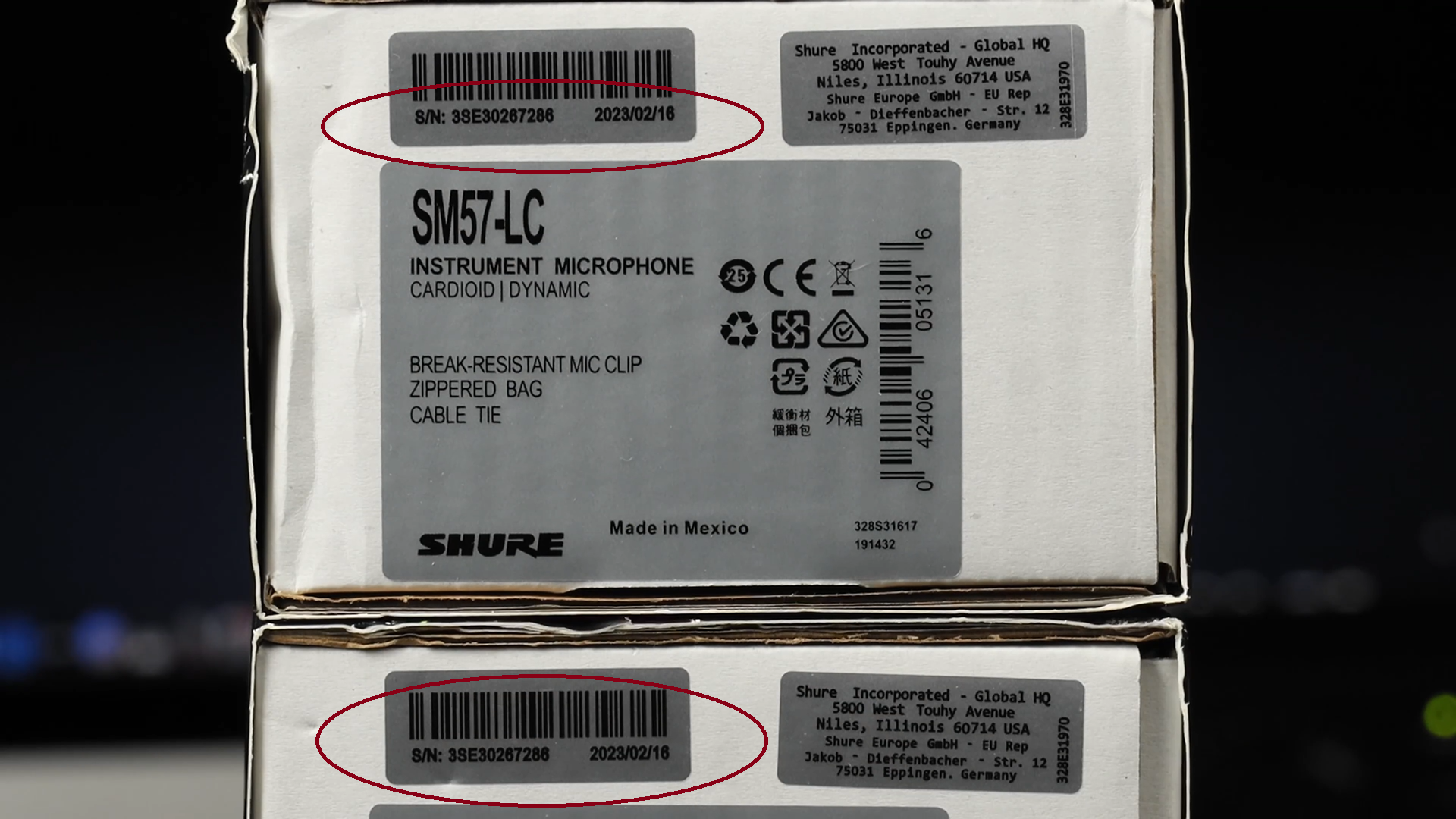

Тут вообще анекдот: серийные номера на коробках поддельных SM57 и SM58 — идентичные. Как такое может быть? Производителя фейка не смутило даже то, что это разные модели.

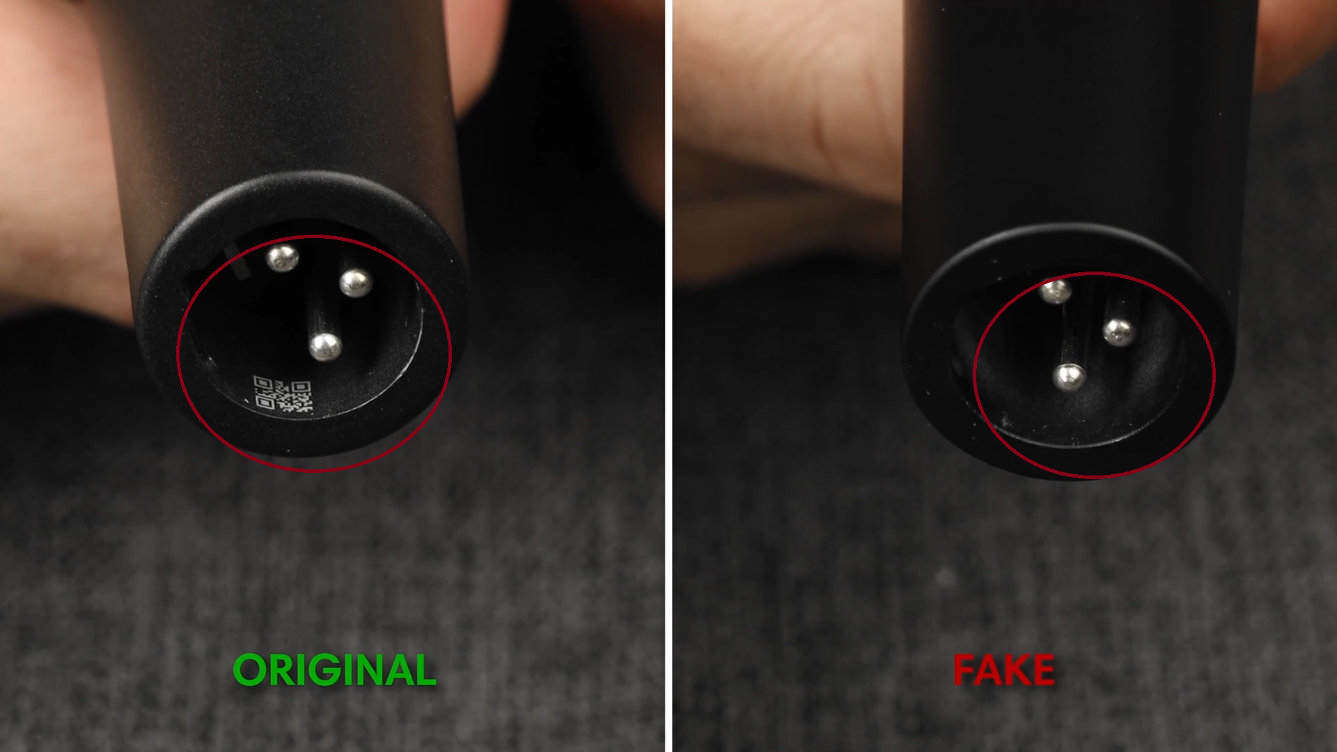

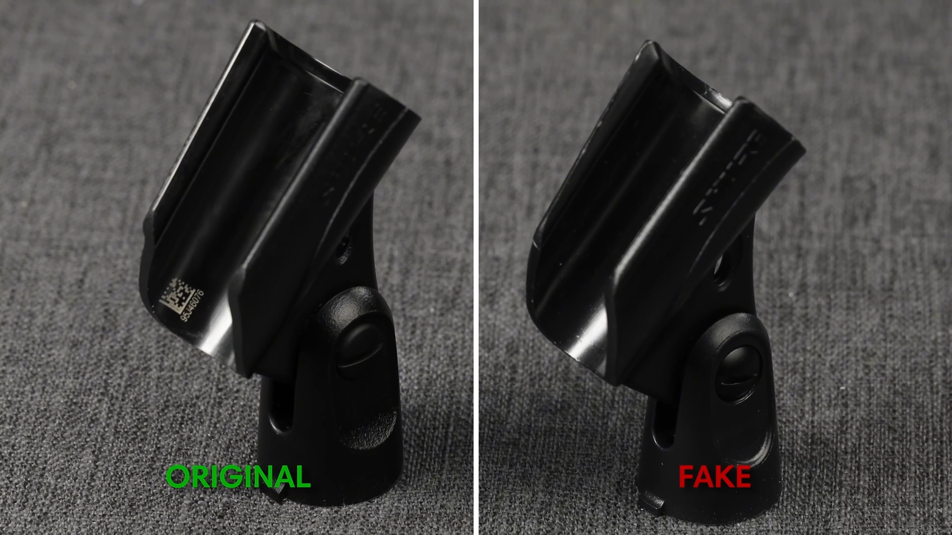

Внимательный читатель видит, что в тоннеле микрофонного холдера из оригинального комплекта есть QR-код.
Shure SM58

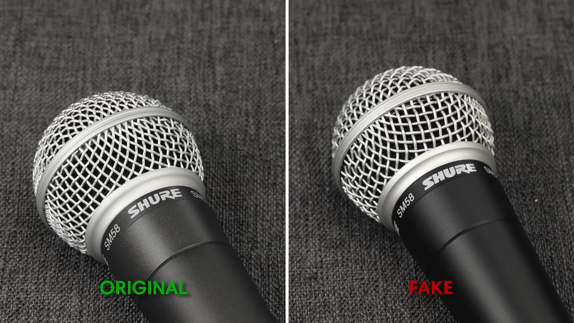

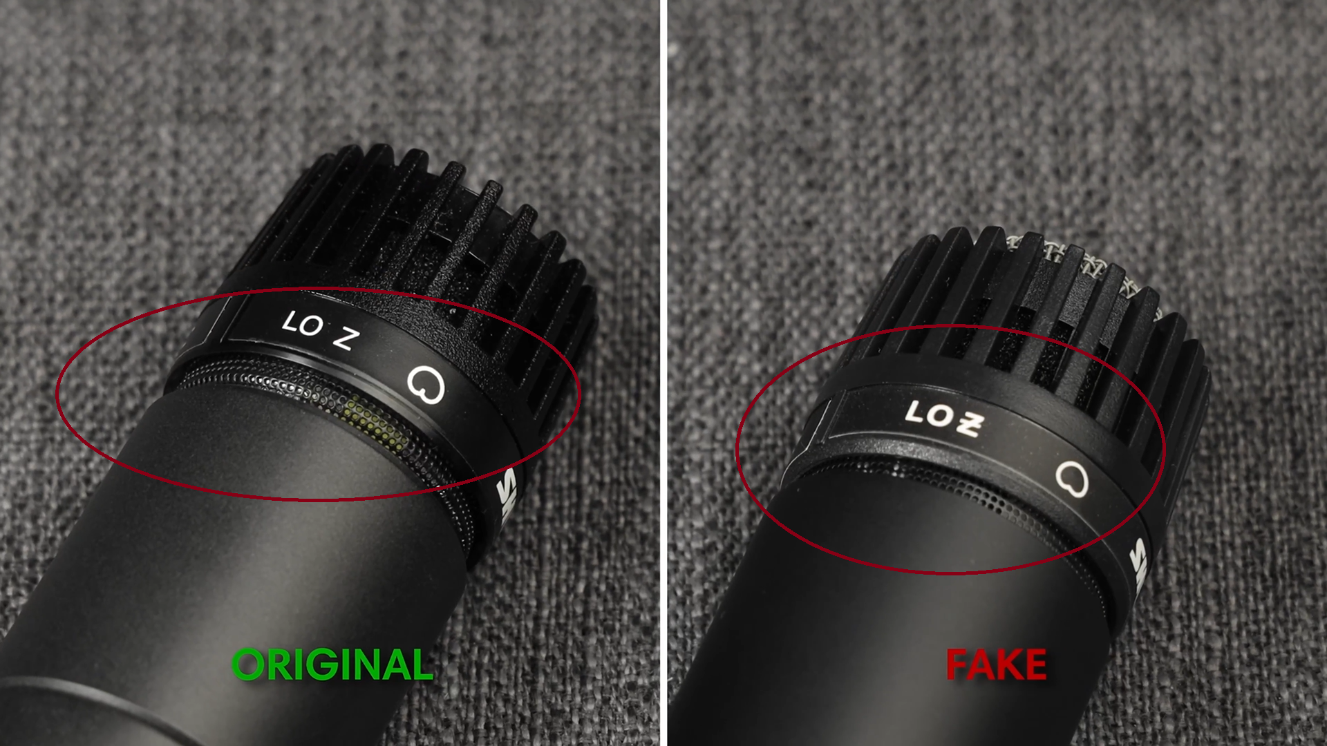

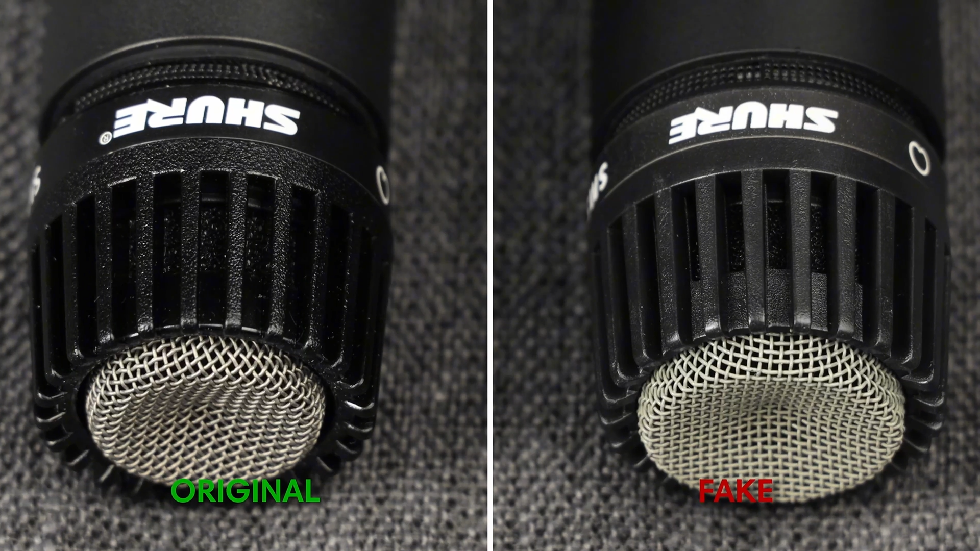

Логотипы на гриле микрофонов разные: на оригинальном — яркий и более насыщенный с символом товарного знака (®), на поддельном — тусклый и без лейбла. Причем шрифт немного «гуляет» — это стандартная болезнь всех подделок. Также на фейковом устройстве сетка гриля крупнее, чем на первом, а сетка вокруг гриля немного другая. Сам же гриль: на оригинале — насыщенный черный, на фейке — просто черный.

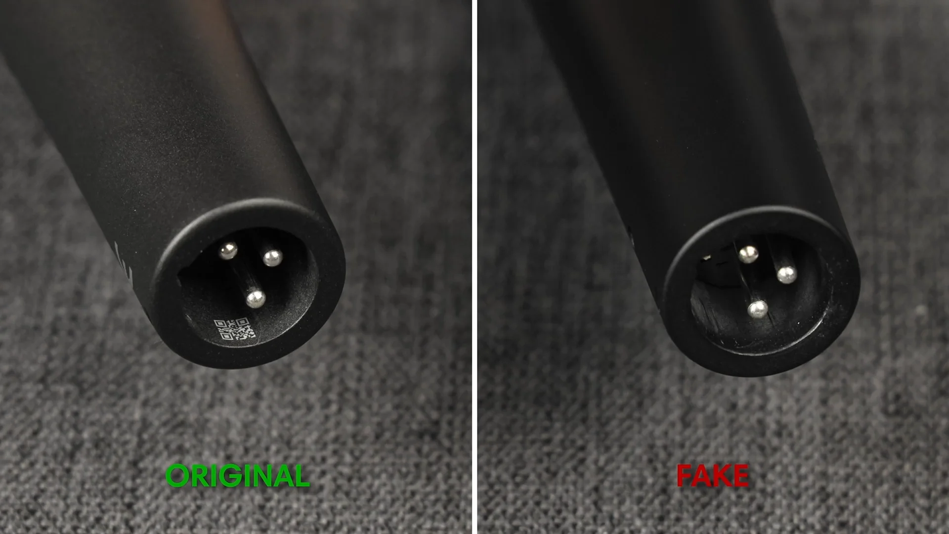

В тоннеле разъема на оригинальном микрофоне есть QR-код, у фейка — нет.

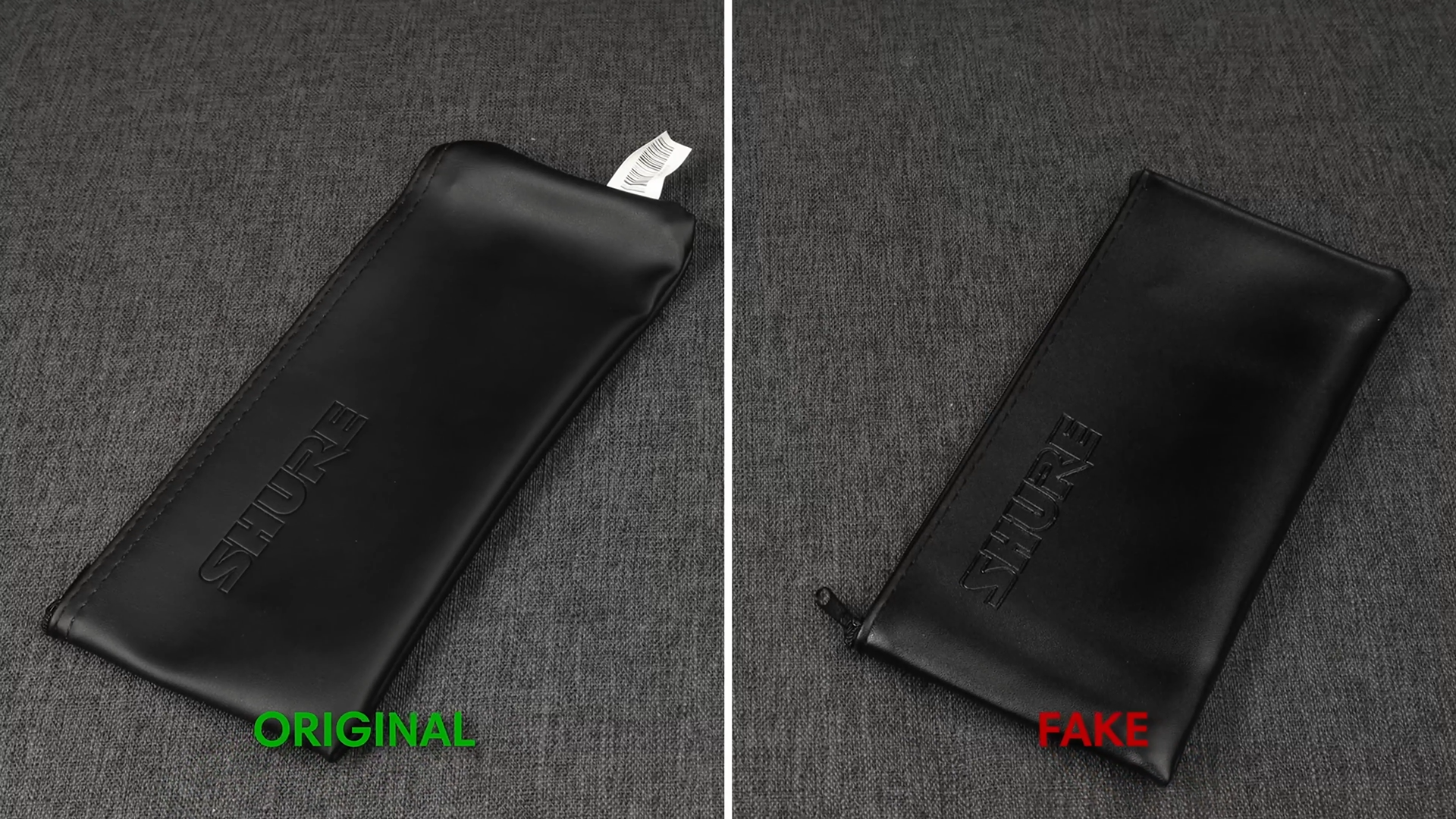

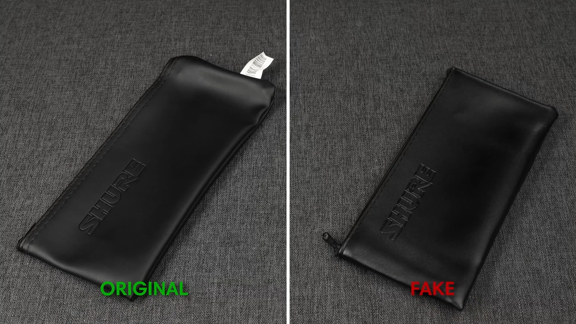

Чехлы похожи, но разные.

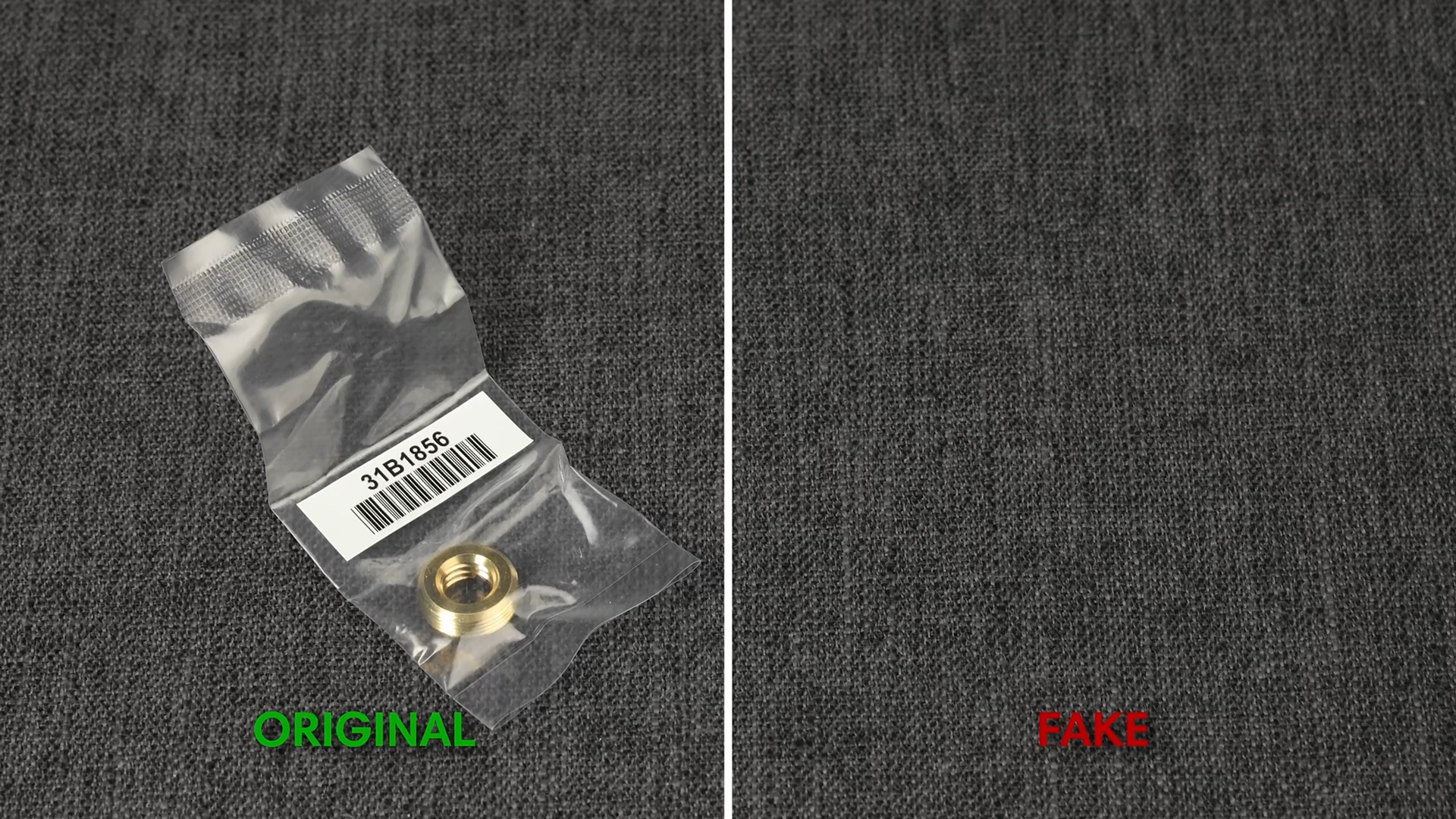

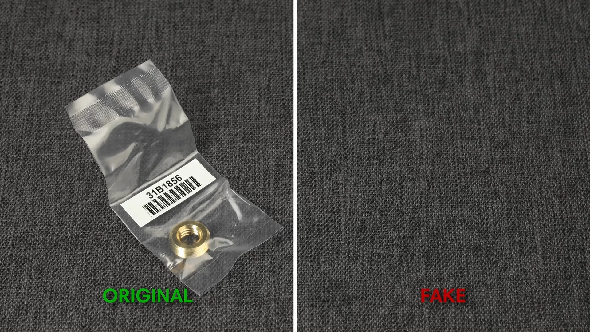

Переходника для холдера в комплекте фейкового устройства не оказалось. Без него микрофон невозможно будет закрепить на некоторых видах стоек. Забегая вперед, не нашли мы переходника и в комплекте поддельного Shure SM58. Кстати, вот и он...
Aнбоксинг Shure SM58
Shure SM57

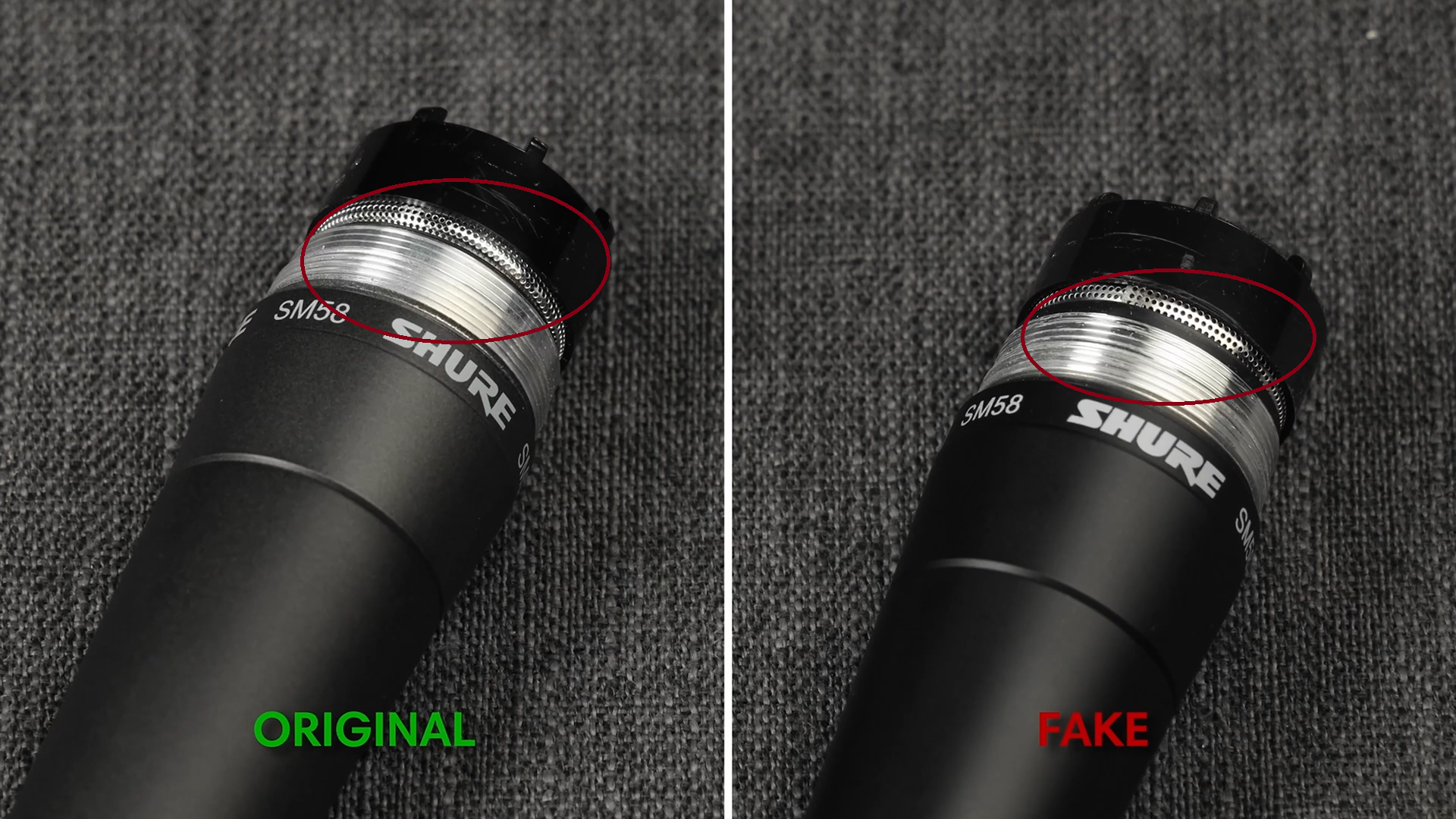

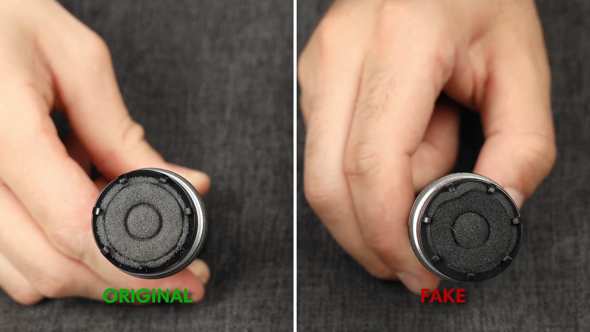

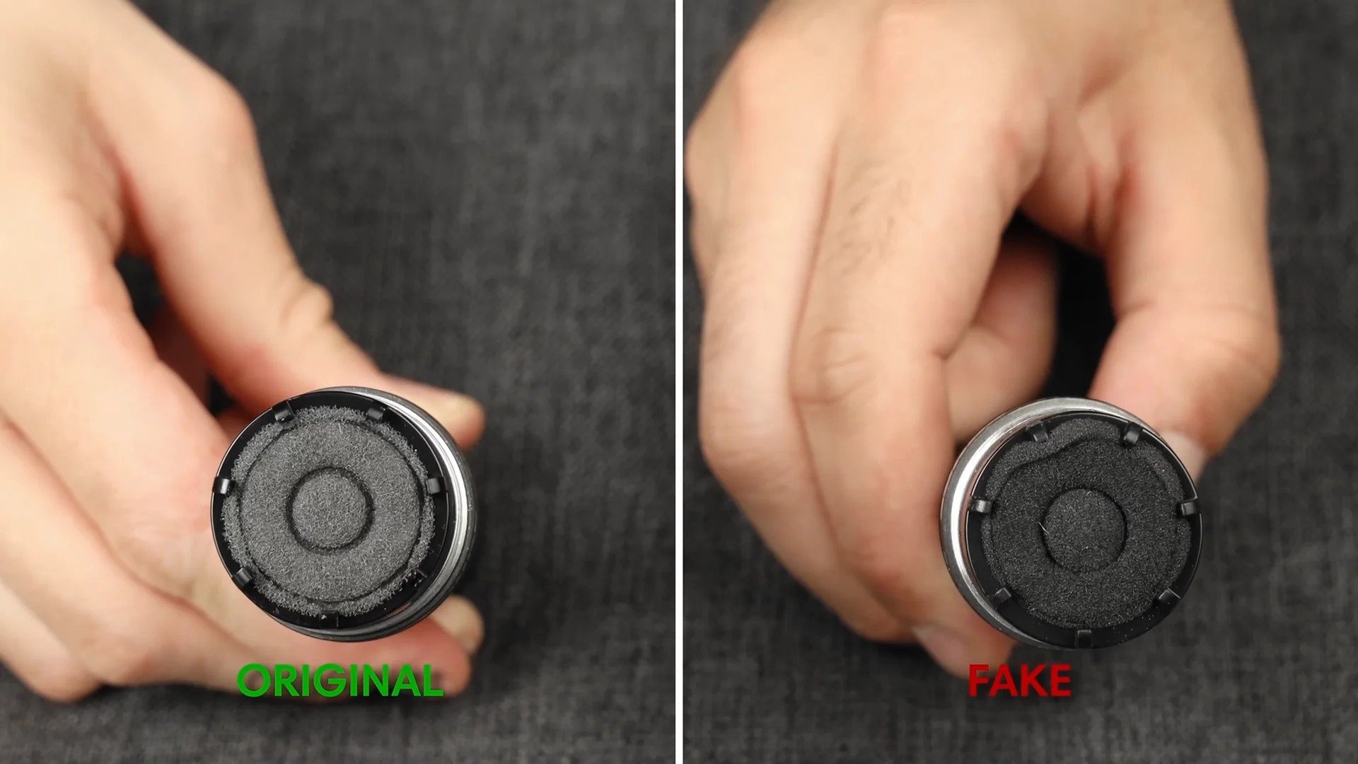

Снимаем защиту и смотрим на грили: губки немного отличаются по фактуре.
Shure SM57
Сетки вокруг грилей разные, а они важны для качественного звучания.

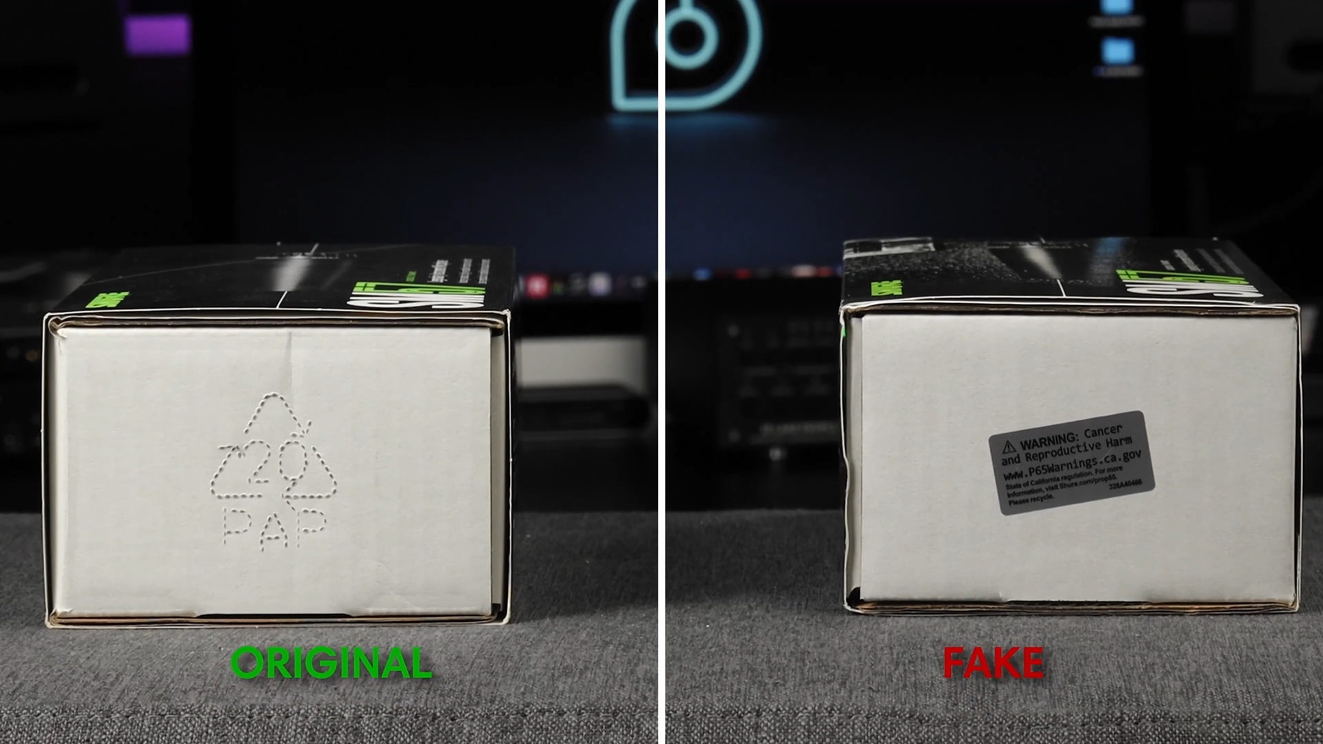

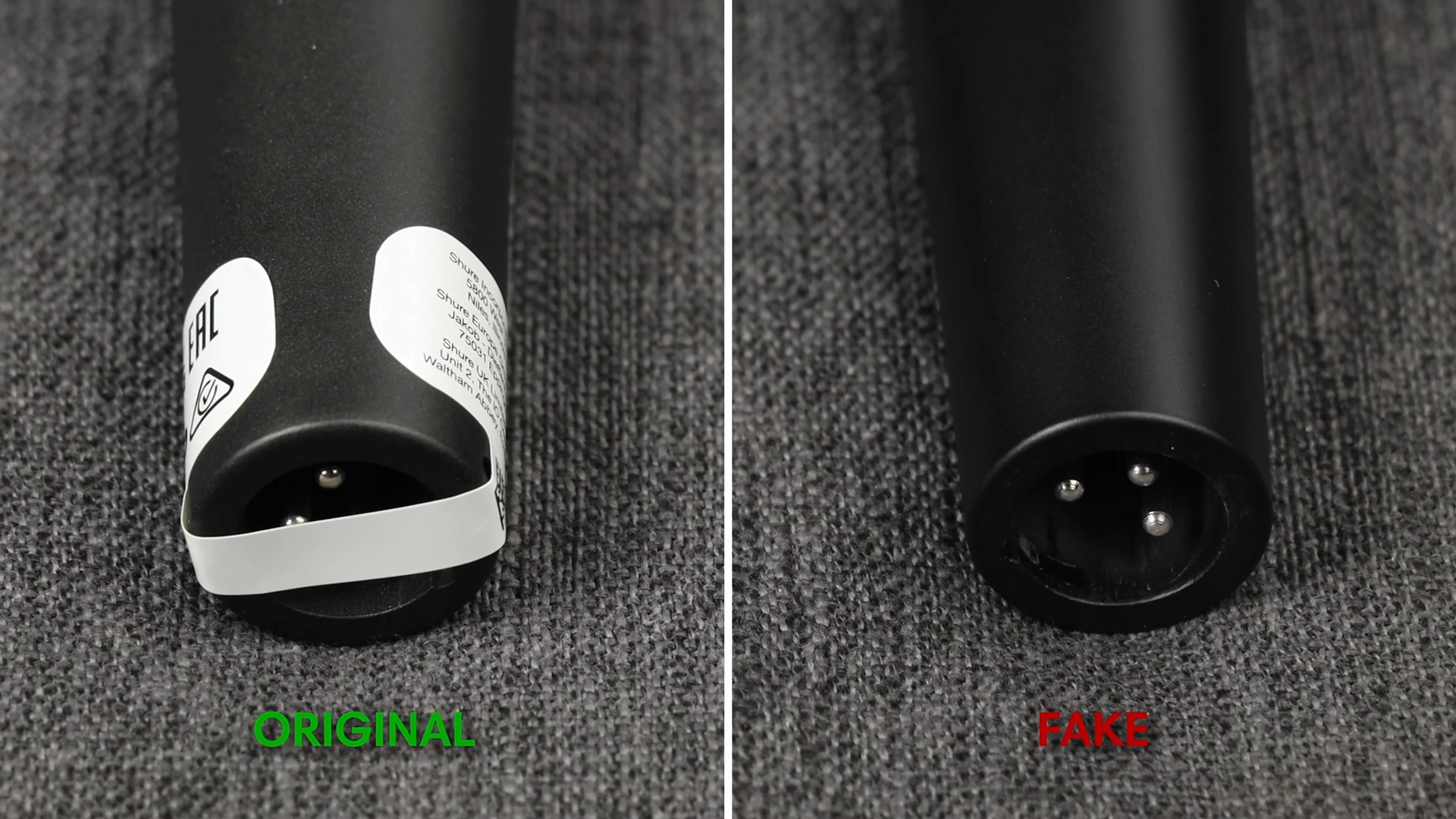

На нижней части оригинала видим наклейку.
Shure SM57
И там же — QR-код.

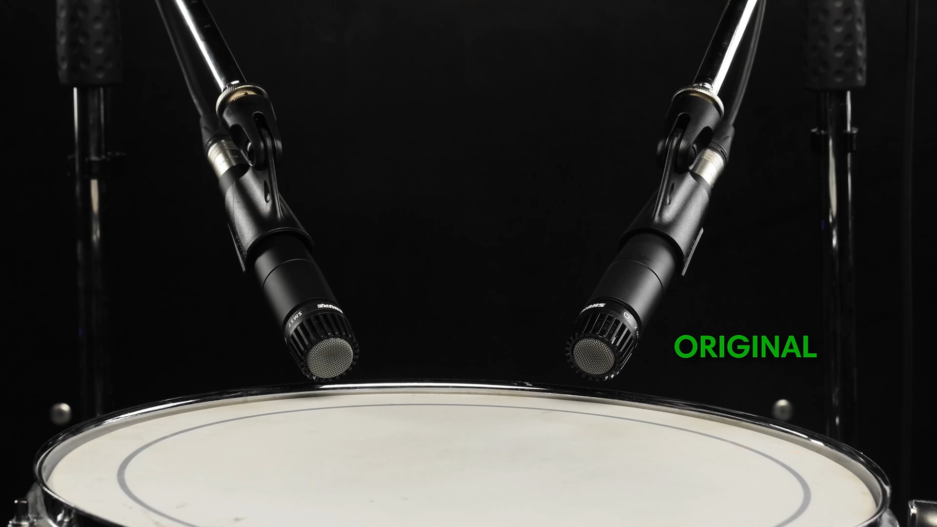

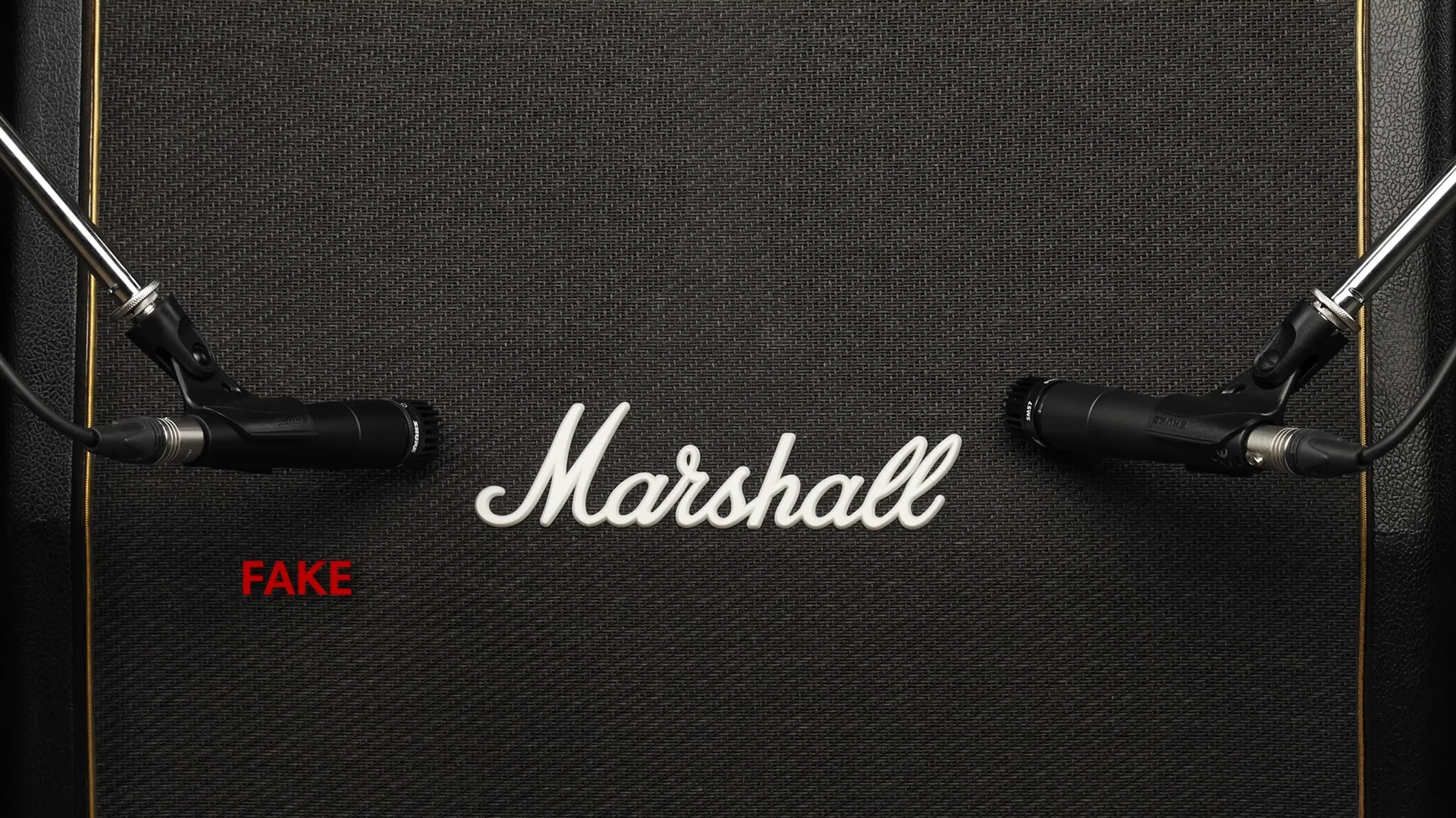

Чтобы проверить звук SM57 и SM58, мы взяли малый барабан и электрогитару с кранчем, а также обе модели проверили голосом. Как мы писали в начале, микрофоны Shure — это настоящая студийная и концертная классика, которой доверяют профессионалы во всем мире. Обе оригинальные модели славятся глубокой звукопередачей с легким акцентом на верха и точной серединой.
Shure SM57
Звук, записанный фейковыми микрофонами, мы нашли разбалансированным: сигнал провален по нижним частотам и задран по верхним, как будто играет пила. Слушать такое ядовитый саунд — занятие малоприятное. Нельзя сказать, что эти микрофоны совершенно бесполезны, но вы точно не захотите их использовать как инструменты для работы и творчества. Здесь без качественного устройства никак не обойтись.
