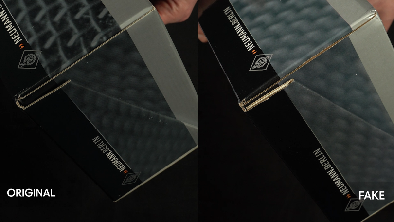

Вычисление подделки всегда начинается с упаковки: если вам в руки попала небрежно скроенная, блёклых цветов коробка — скорее всего, внутри фейк. Как, например, в нашем случае — на картинке справа.

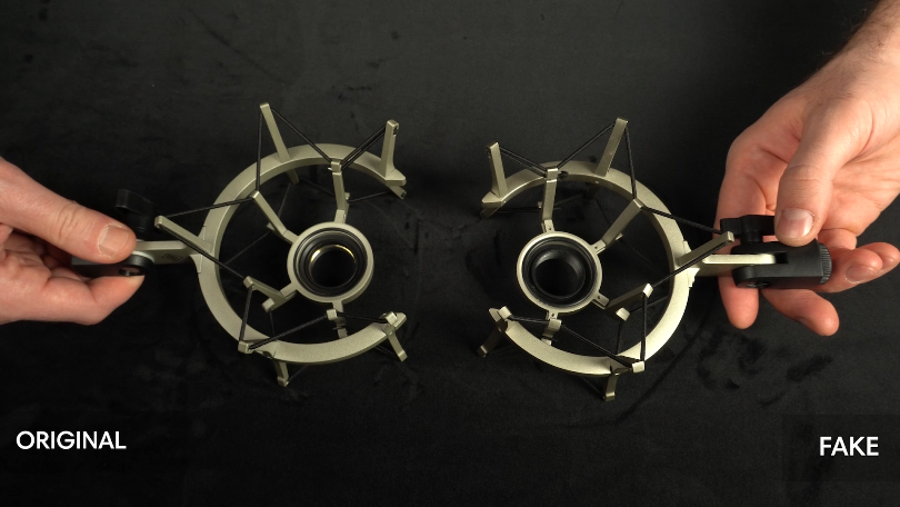

Ложемент похож — на удивление удачная копия. Однако в коробке с фейком крепление «паук» лежит иначе. Учтём, что это товар из маркетплейса — мало ли кто уже заглядывал в коробку до нас...
Neumann TLM 102

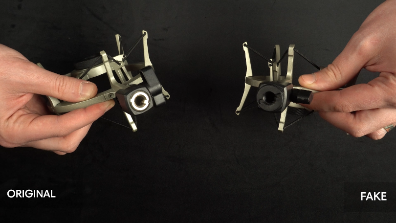

Кстати, о «пауке»: вживую очень заметно, что он сделан ассиметричным и более небрежно, чем в оригинальном сете. На фото менее заметно, но по факту — это есть.
Neumann TLM 102
Металлическое крепление в оригинале против пластикового у подделки: интересно, какое из них надёжнее?
Neumann TLM 102
В коробке с фейком нашли дополнительный держатель, не предусмотренный оригинальной комплектацией — пригодится, учитывая хлипкость «паука».

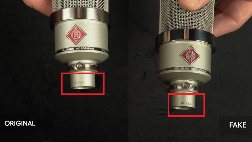

С виду это два одинаковых микрофона, если не знать, что справа — фейковый. Есть незначительная разница в цвете логотипа, но тактильные различия более выражены: микрофон справа легче, чем слева; сетка и кольцо у фейка ощущаются по-другому, чем у оригинала.
Neumann TLM 102
Серийный номер: слева — гравировка, справа — напечатан, и на одну цифру меньше.

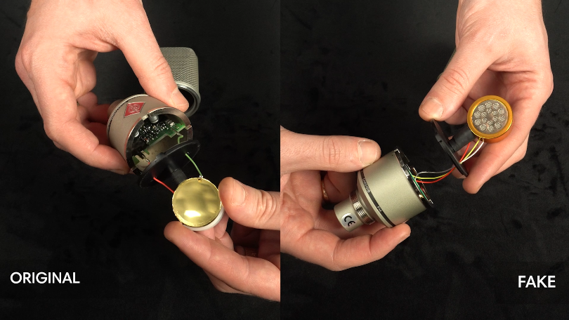

Разбираем. Капсюль — сердце микрофона. И у фейкового он другой — больше похож на электретный, чем на классический конденсаторный, как у оригинального Neumann TLM 102. Само по себе это не плохо, но по-другому.
