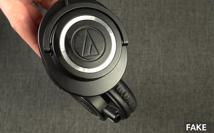

Вы всё видите сами — чистота чашек фейков, мягко скажем, не идеальна. Но это даже не грязь. А что? Да мы и сами хотели бы это знать (всё же нет).
Audio Technica ATH-M50x
В случае с оригиналом из Dr.Head такая ситуация исключена!

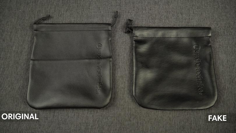

Мешочки из кожзама чуть разные, но тоже похожи.

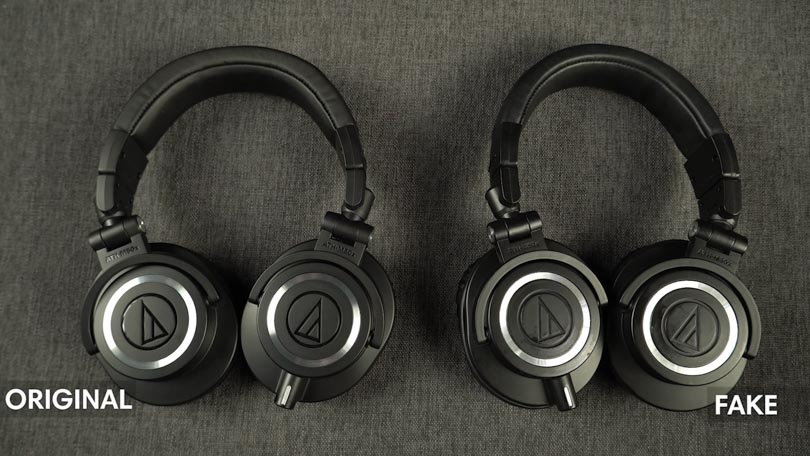

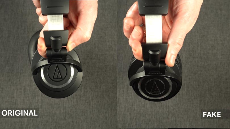

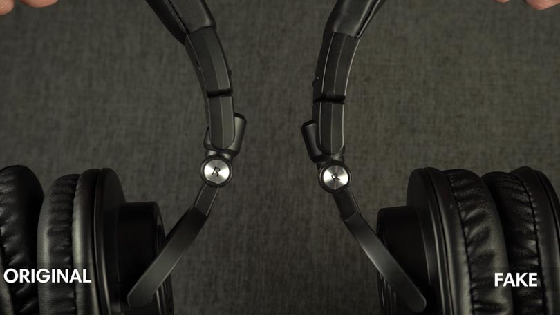

Чашки Audio Technica ATH-M50x поворачиваются на 180°, чтобы можно было мониторить звук «на ходу» — это одна из фишек модели. Подделка уступает оригиналу в плавности хода и в надёжности шарнира. Но это, скорее всего, выяснится после пары месяцев активного использования.

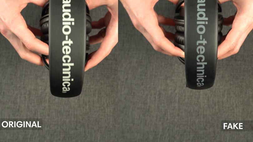

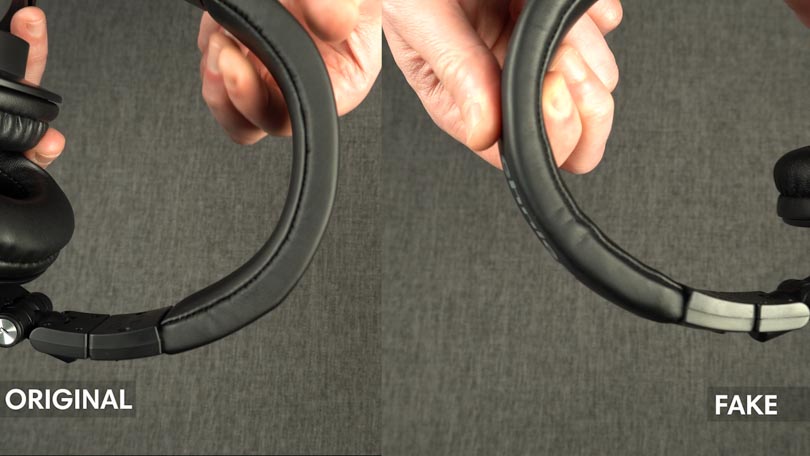

Надписи на оголовье различаются оттенками.

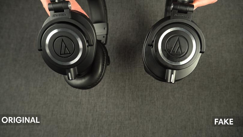

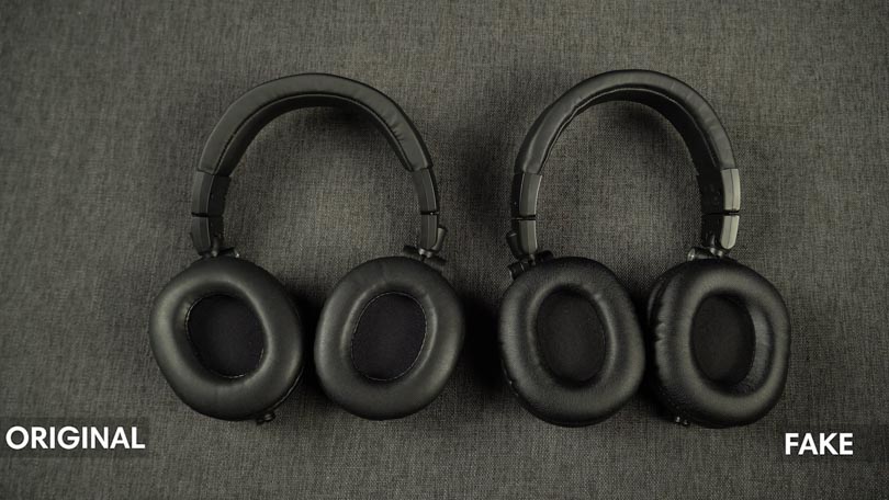

Оголовье, крепление и амбушюры у подделки приемлемого качества, однако хорошо ощущается более небрежное исполнение и дешёвые материалы. Это болезнь абсолютно всех фейков, которая диагностируется в процессе прямого сравнения с оригиналом.

Оригинальный фиксатор ходит более естественно и плавно, у фейка — туго и с усилием.

Сидят наушники по-разному: у оригинальных чашка глубже, чем у фейковых, и поэтому ухо не упирается в динамик. Это точно скажется на звуке и комфорте.

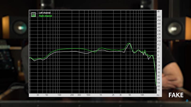

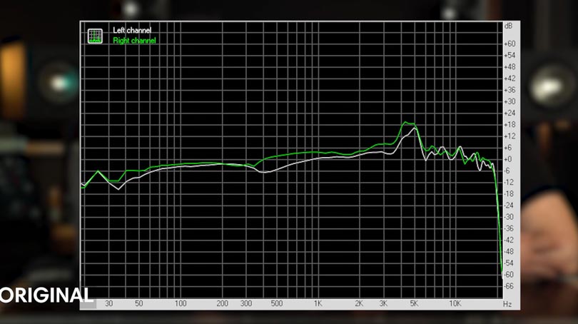

Для чистоты эксперимента послушали наушники не только ушами звукорежиссёра, но и специальным приложением. Давайте же сравним амплитудно-частотные характеристики оригинала и фейка.
Читаем АЧХ оригинала Audio Technica ATH-M50x:
  • небольшое расхождение левого и правого каналов, свойственное большинству наушников;
  • линейная характеристика с небольшим провалом в области середины и с пиком на средних высоких.

Читаем АЧХ фейковых Audio Technica ATH-M50x:
  • более широкое расхождение каналов, особенно в области нижней середины;
  • в целом схожая с оригиналом АЧХ, однако реальное звучание фейков более басовитое, мыльное и тёмное.

Доктора как всегда в своем репертуаре ! Так вот брал свои на Ozone , как и Ваши за 20 к Тайвань ! Все четко ,даже серийник  и дата на коробочке совпадает с внутренним лейблом . Но мои стоят 10 к  плюс ещё один нюанс с коробочкой. Теперь о главном ! Я не знаю чем и как вы снимали АЧХ (и снимали ли реально !) , но у меня как и положено со спадом до 29 кГц идёт ,а у Вас почему то на 20 в яму ! Возникает вопрос кто торгует палевом и подтасовывает дутые фото характеристик! А самый прикол ,что принес к вам в магазин и дал послушать , два чела в один голос сказали что по звуку у Вас палево выходит ! Такие дела !

Dr.Head работает только с производителями и поставщиками напрямую. Подделки от серых поставщиков исключены. Отсюда и более высокая цена. Если вам удалось приобрести оригинал и как вы говорите в 2 раза дешевле - поздравляем. Вам очень повезло.
В нашем сервисе измерения проводят более 15 лет. Стенды разные используются и плоские и голова. Вы можете сделать у нас в сервисе экспертизу подлинности и АЧХ ваших наушников. Вопросы о стенде, ПО и прочих нюансах можно адресовать на почту сервиса.
