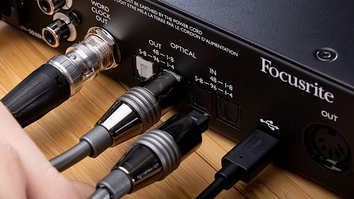

Межблочные
Используются для соединения компонентов между собой. Например, для подключения усилителя и проигрывателя винила воспользуйтесь Tchernov Cable Standard Balanced IC Analog RCA, у которого предусмотрен провод для заземления — это нужный элемент, чтобы избежать фонового шума. Часто межблочный провод заканчивается разъёмами RCA (красный разъем для правого канала и белый — для левого канала).
Также для соединения цифровых устройств используют соответствующие кабели с разъемами HDMI, USB, RCA (коаксиальный), Toslink (оптический), AES/EBU (цифровой XLR), RJ/E (Ethernet). У AudioQuest есть два семейства моделей из разных ценовых категорий: Cinnamon и Carbon. Они отличаются материалами проводников, изоляции и коннекторов.
