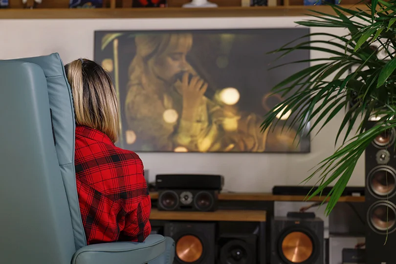

Dolby Atmos в домашнем кинотеатре
Для Atmos Dolby использует несколько иную номенклатуру домашних систем. Если добавить к рассмотренной ранее классической системе 5.1 два верхних динамика Atmos, мы получим систему 5.1.2. Соответственно «домашний кинотеатр 7.2.4» представляет собой три динамика спереди, два по бокам, два сзади, два сабвуфера и четыре высотных динамика. Максимально Atmos позволяет собрать домашний кинотеатр формата 24.1.10, но для того, чтобы оценить преимущества технологии, в большинстве случаев (в комнатах обычного размера) хватит и двух или четырех высотных динамиков.

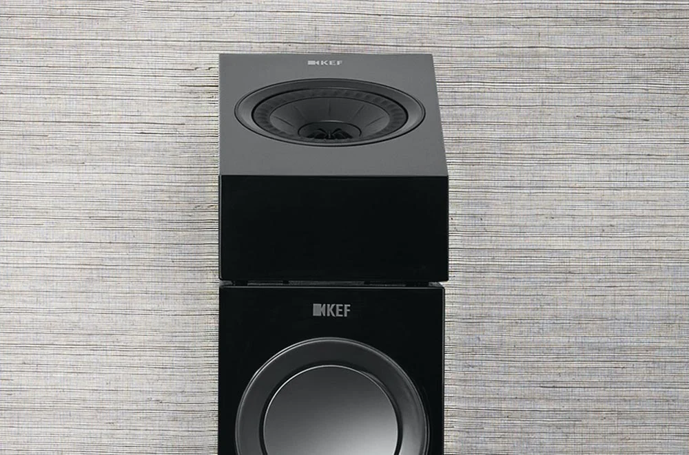

Atmos-модули для установки на колонки/стену/потолок
В кинотеатрах высотные динамики устанавливаются на потолок/стену, однако не все готовы повторять это решение в домашних условиях. Благо есть альтернатива — поставить Atmos-динамики на имеющуюся акустическую систему диффузорами вверх, их звук будет отражается от потолка, достигая нужного эффекта без сложностей установки.
Бренд: KEF
Количество полос: двухполосная
Максимальная воспроизводимая частота, кГц: 18.5

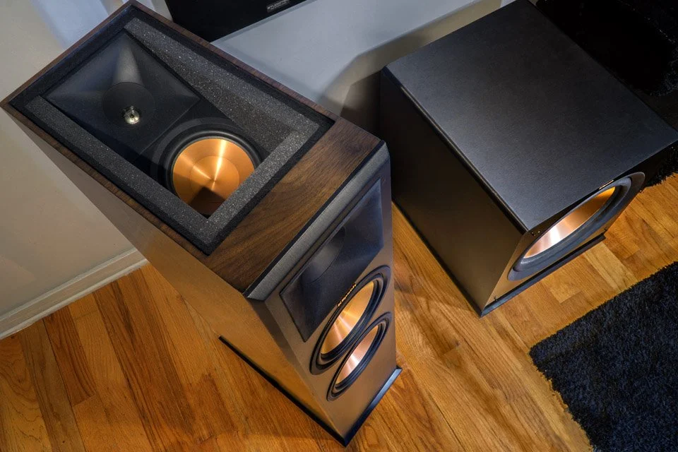

Акустические системы с Atmos-динамиками
Другой вариант — новая акустика с встроенными высотными динамиками Atmos. Как и в предыдущем случае, они посылают звук в потолок, а в слышите отражение сверху.
Бренд: Klipsch
Диаметр ВЧ-динамика, мм: 25
Диаметр НЧ-динамика, мм: 200

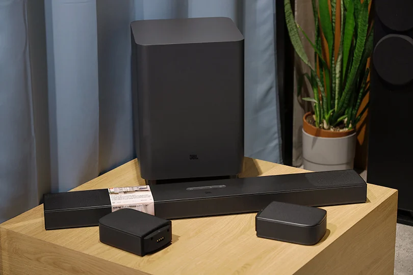

Саундбары с Dolby Atmos
Хотите насладиться Dolby Atmos, сэкономив деньги и пространство, — саундбар с направленными вверх динамиками может заменить акустическую систему и ресивер. Эффект может быть не таким впечатляющим, но по сравнению с обычным стерео разница будет очевидна.

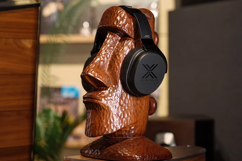

Приложение Dolby Atmos for Headphones (для Xbox и Windows 10) позволяет вам испытать звук Dolby Atmos через любые наушники, но требует платной подписки (после бесплатного пробного периода). Некоторые наушники поставляются с подпиской, например, беспроводная гарнитура для PC/Xbox Bang&Olufsen Beoplay Portal. Встречаются также оригинальные решения, например, JVC XP-EXT1 — беспроводные наушники для телевизора с выделенным процессором объемного звука.
