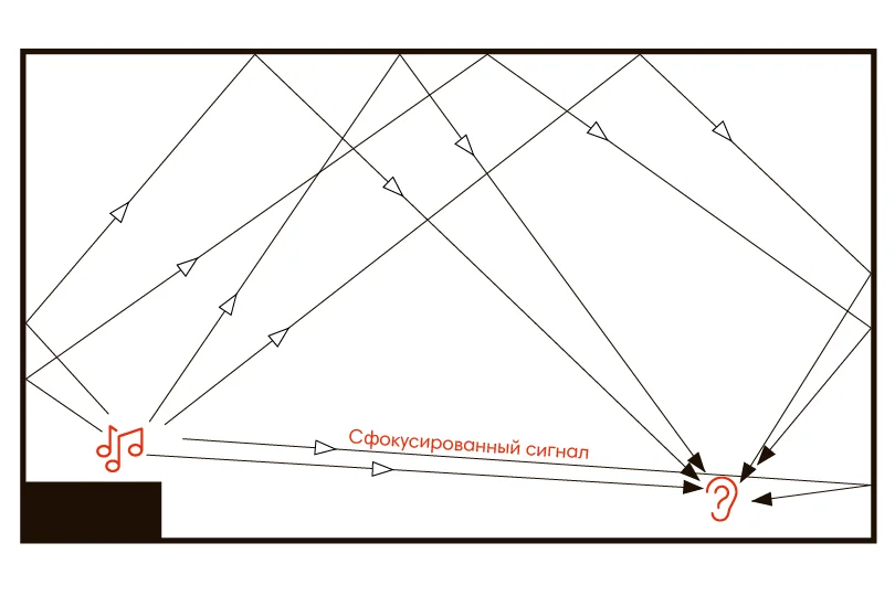

Эффект возникает из-за отражений звука от стен, потолка и предметов. Звуковые волны не исчезают сразу — они отскакивают и создают характерное послезвучие.

Реверберация и эхо — разные вещи. Эхо — это чёткое повторение звука через заметную паузу. Реверберация — множество отражений, которые сливаются в единое послезвучие.
Вот как это работает:
- Звук распространяется во все стороны
- Отражается от поверхностей с разной скоростью
- Множество отражений накладываются друг на друга
- Получается плавно затухающий хвост

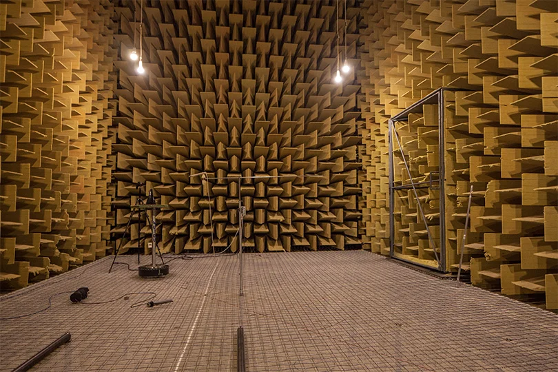

Акустические камеры — контролируемая реверберация
Акустические камеры — это специальные помещения для создания стабильного эффекта реверберации. В них инженеры тестируют аудиооборудование и изучают звуковые характеристики.
Такие камеры строят с определённой формой стен для равномерного отражения звука. Используются только специальные материалы с нужным коэффициентом поглощения, а температура и влажность строго контролируются.
В реверберационном поле звук отражается со всех сторон одинаково. Это позволяет точно измерить, как ведёт себя динамик или микрофон в разных условиях.
Некоторые студии используют камеры для записи. Музыкант играет в обычной комнате, а микрофон стоит в камере — получается естественная реверберация зала.

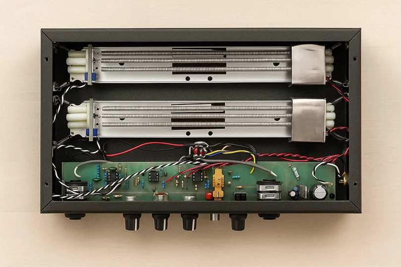

Пружинный ревербератор — простейший способ получить искусственную реверберацию. Внутри металлического корпуса натянуты длинные пружины.
Принцип работы элементарный:
- Звуковой сигнал подаётся на одну пружину.
- Колебания распространяются по металлу с разной скоростью.
- На другом конце пружины стоит датчик, который ловит отражения.
- Получается характерное металлическое послезвучие.
Spring reverb узнаваем по звуку — он даёт яркую, немного дребезжащую реверберацию. Особенно заметно на низких частотах.
Гитарные усилители часто используют пружинные ревербераторы. Они дешёвые, надёжные и создают тот самый винтажный звук рок-н-ролла.
Главный минус — пружины чувствительны к вибрациям. Стукните по корпусу — услышите металлический звон.

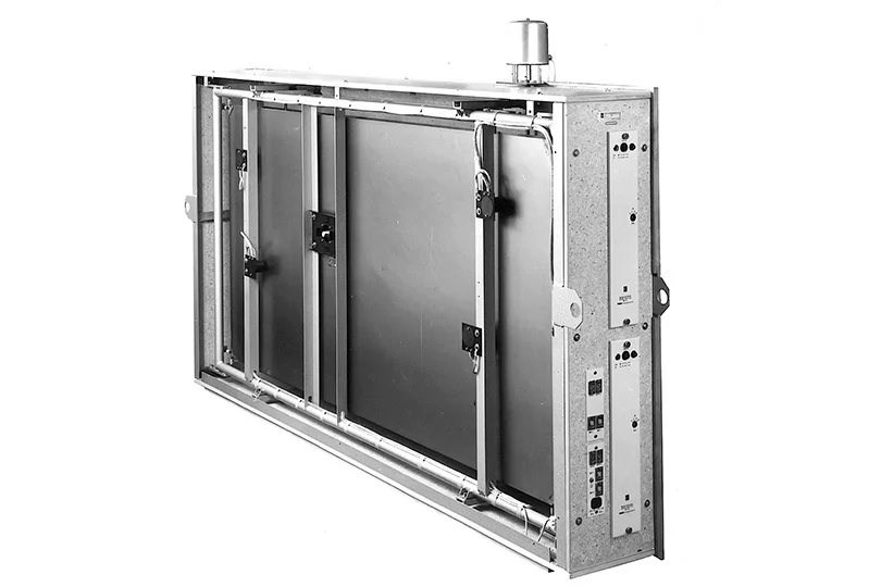

Пластинчатый ревербератор работает на принципе вибрации металлической пластины. Самый известный — немецкий EMT 140, который стал стандартом студийного звука 60-70х годов.
Устройство выглядит как большой металлический лист в раме:
- Звуковой сигнал подаётся на вибратор у края пластины.
- Колебания распространяются по всей поверхности металла.
- Микрофоны снимают вибрации с разных точек пластины.
- Получается плотная, музыкальная реверберация.
Пластинчатый ревер звучит теплее и благороднее пружинного. У него меньше металлического призвука и больше плотности на средних частотах.
В студийной обработке такие устройства использовали для вокала и инструментов. Они давали то самое винтажное эхо, которое слышно в записях Beatles и Pink Floyd.
Минус — огромные размеры. EMT 140 весил 250 килограммов и занимал целую комнату.
