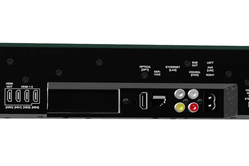

Сначала осмотрите разъёмы на телевизоре. Ищите надписи: HDMI ARC (лучший вариант), оптический выход (круглый разъём), коаксиальный (тоже круглый, но другой) или цветные гнёзда RCA. Запомните, что есть — от этого зависит способ подключения.
Разъёмы телевизора
